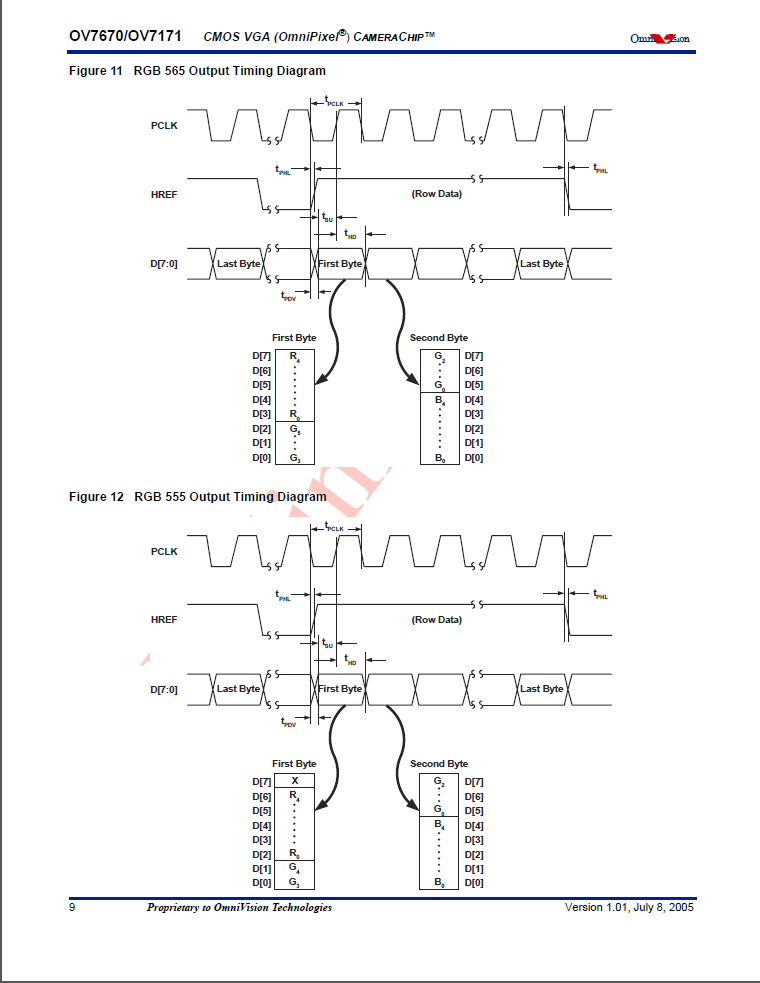

    Może to troszkę pomoże, jeśli niejasno się wyraziłem:
    Maksymalna częstotliwość PCLK(zegar z kamery) to 24MHz, taka sama częstotliwość potrzebna jest do synchronizacji po VGA. OV7670+FPGA+VGA Kamera i obraz na monitorze z użyciem Spartan 3E

    Tak, zgadza się. Jest to rozwiązanie i chyba jedyne jakie mogę użyć. Z pewnością drobne opóźnienie nie będzie widoczne, jednak chciałem zrobić to niemalże idealnie, czyli bez pokrywania się dwóch obrazów(w oczekiwaniu na zapełnienie drugiej pamięci). Na chwilę obecną biorę się za realizację projektu zgodnie z tym pomysłem. Dam znać jak skończę. Dziękuję i pozdrawiam!
