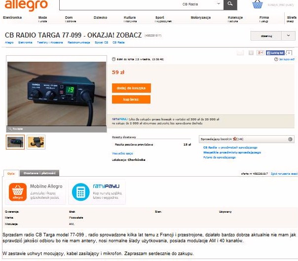

    Kupiłem na allegro radyjko CB Targa 77-099 oraz nową antene Hustler 100cm i radyjko zupełnie nic nie odbiera tylko słychać takie pyrkanie jak przestawie Squelch na max. Powiedzcie czy należy dostroić antene i takie dzwieki są normalne? Sprzedawca mówił że z radiem jest wszystko ok - dodatko sprawdzałem stare CB które znalazłem w domu i jest podobna sytuacja jednak tam takie pyrkanie słychać cały czas.

    Dzięki Elektrick zmiana wtyku do zapalniczki pomogła radyjko funkcjonuje jak należy nie miałem pojęcia że jest redukcja na tej wtyczce do 5V na input pisało 12V. Ważne że CB gra :D
    Jeśli chodzi o detektywa "Novile" to niestety nie moja aukcja ale dzięki za pomoc reszcie! :O

    Widać, że ktoś został ośmieszony/odszyfrowany i chwała tym co wiedzą gdzie i jak szukać. :spoko:
    Jako, że jest to dział serwisowy a nie "dochodzeniowy" to wątek ZAMYKAMY.
