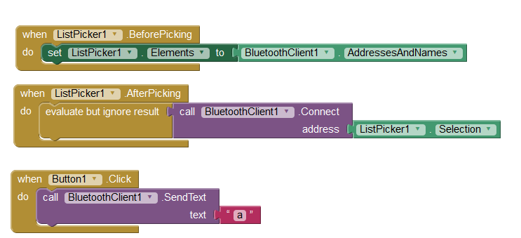

    Chcę sterować robotem za pomocą telefonu z Androidem przez bluetooth. Program na telefon zrobiłem przez MIT App Inventor 2 i wygląda tak:
    AVR/Atmega16/C - Połączenie bluetooth HC-05 i Atmega16
    Działanie jest proste, ma wysłać do modułu BT HC-05 znak "a". Połączenie przebiega prawidłowo, moduł jest znajdowany przez telefon i sparowany.
    Kod: C / C++
    Zaloguj się, aby zobaczyć kod
    Po odebraniu znaku silnik powinien się kręcić ale tak nie jest. Co jest nie tak?

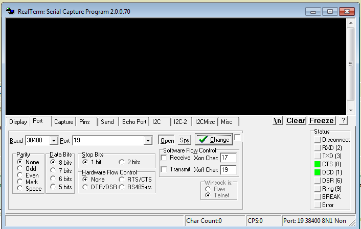

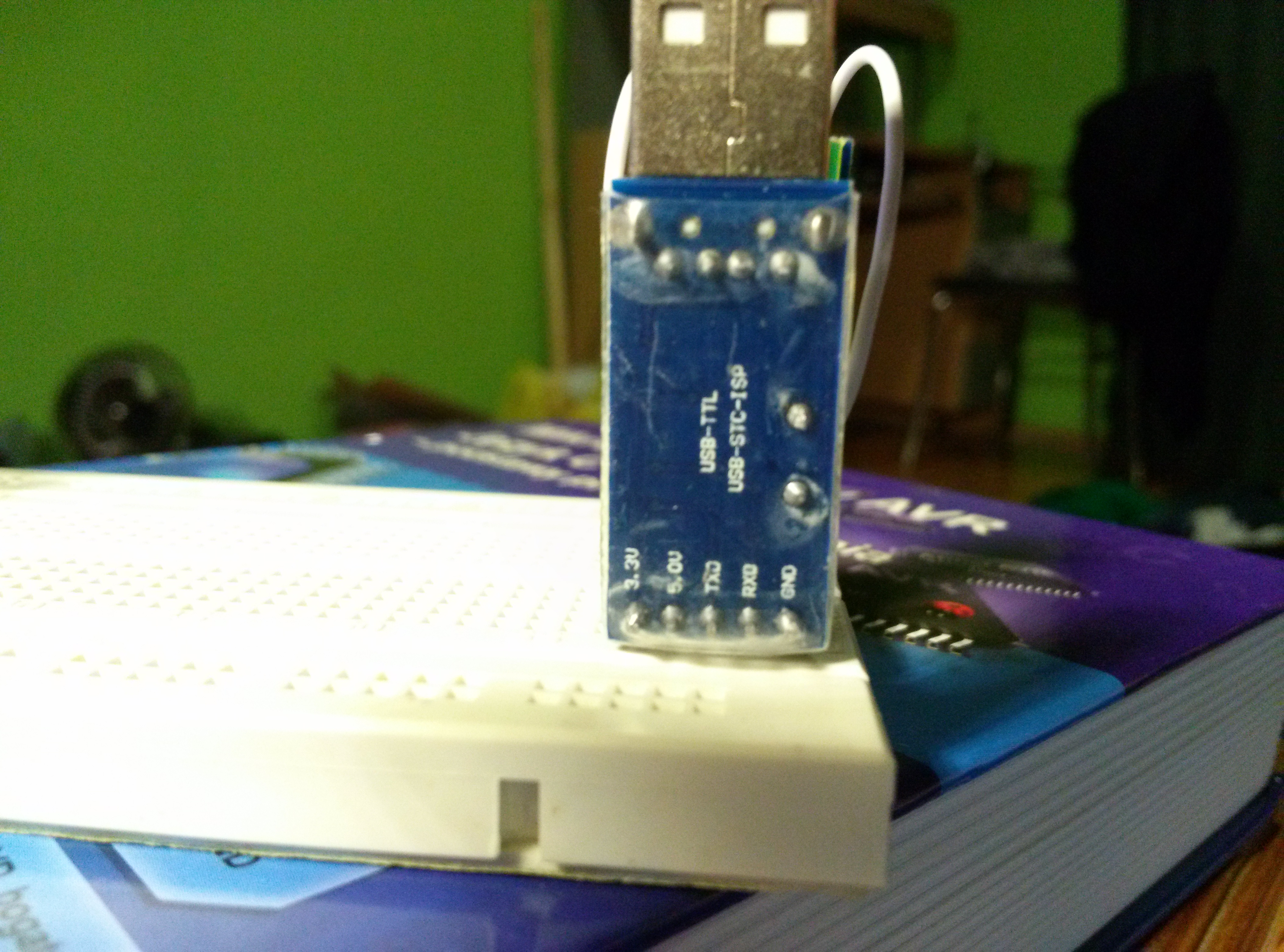

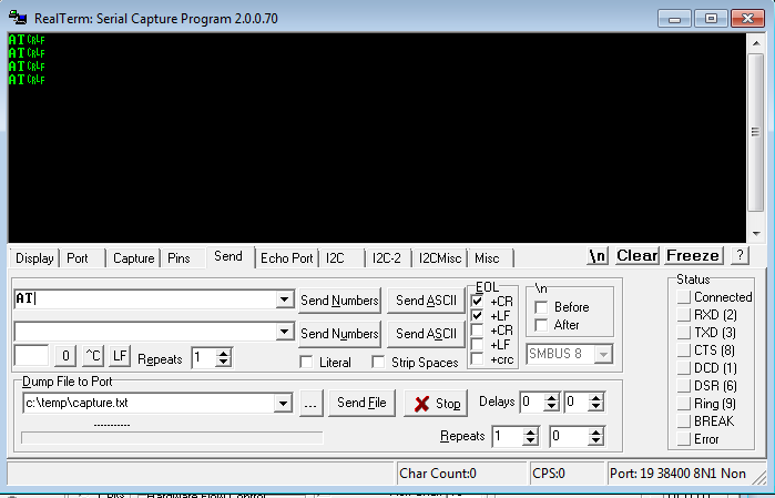

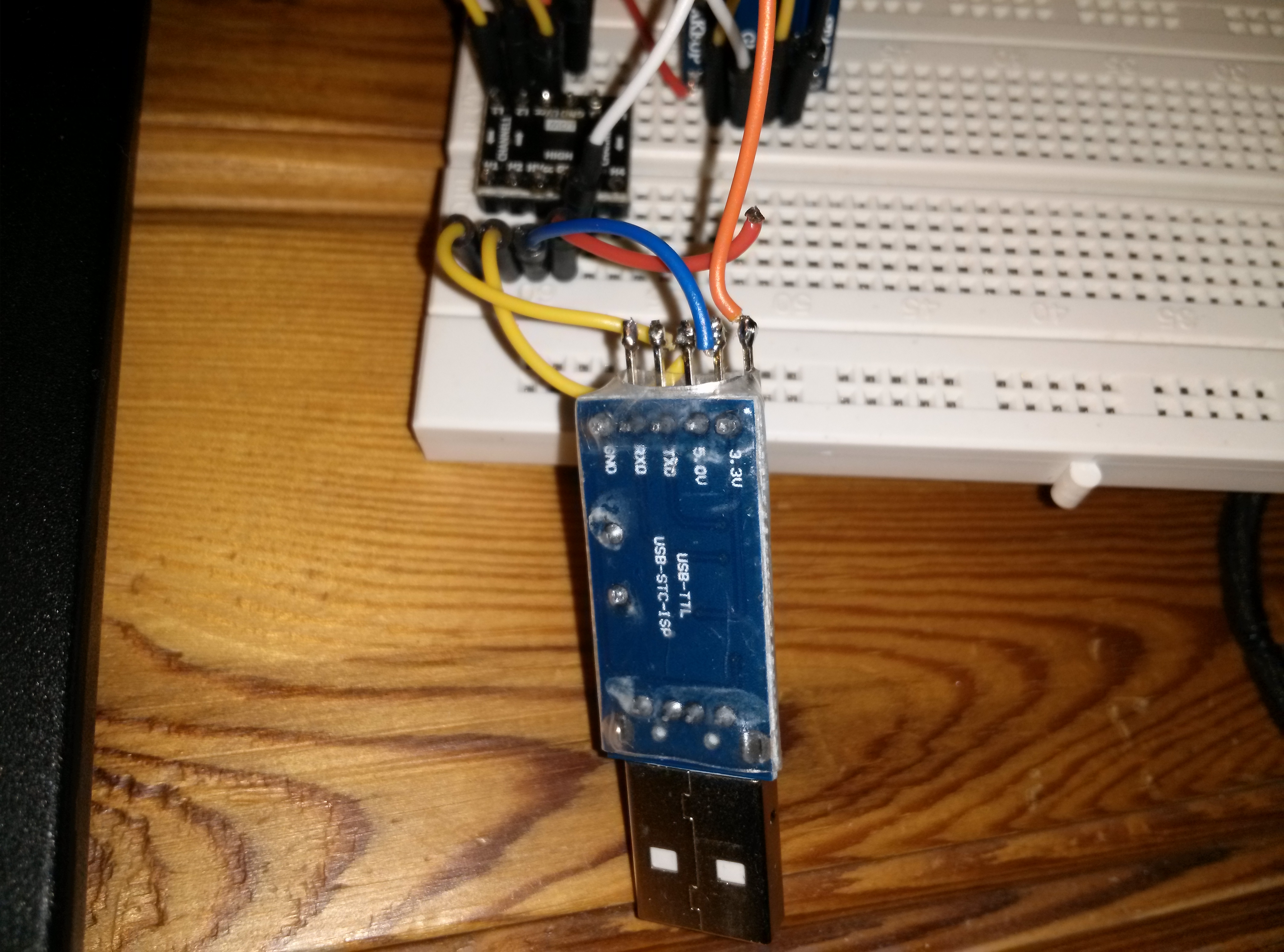

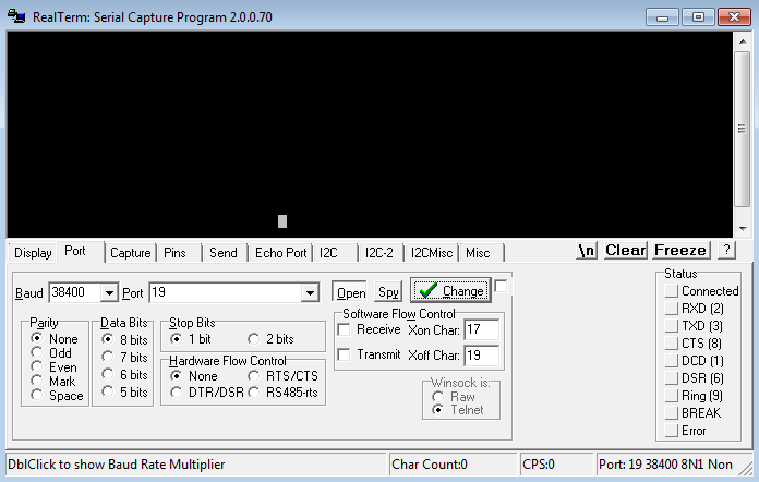

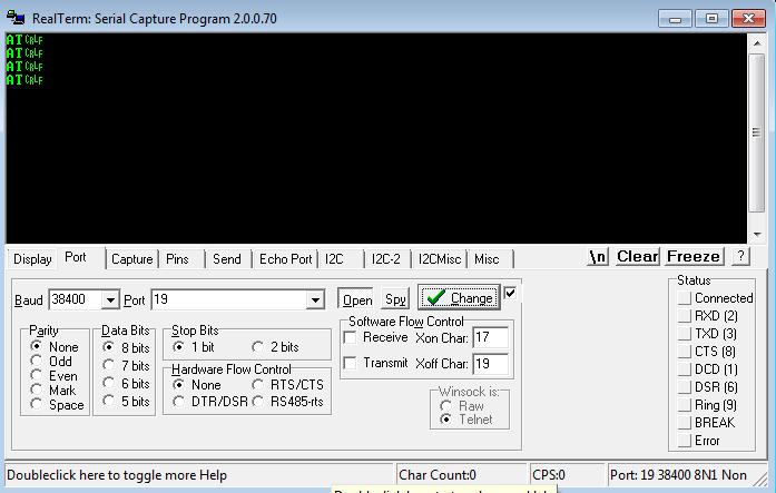

    Mam już przejściówkę i nowe problemy. Moduł nie reaguje na komendy AT, nie odbiera też znaków z programu. Sterowniki do przejściówki aktualne. Oczywiście podłączenie TXD -> RXD.
    Wrzucam zdjęcia z programu i elementów. Moduł BT podłączam pod 3.3V.

    Jaka jest domyślna szybkość transmisji dla tego modułu? Z czego go zasilasz? Schemat?
  • #14 13953354
    encore
    Poziom 19  
    Żeby wejść w tryb komend AT musisz pin STATE przez podaniem napięcia podpiąć pod "+" albo GND, sprawdź to w dokumentacji modułu. Ponadto terminal musi być ustawiony na odpowiednią prędkość transmisji.

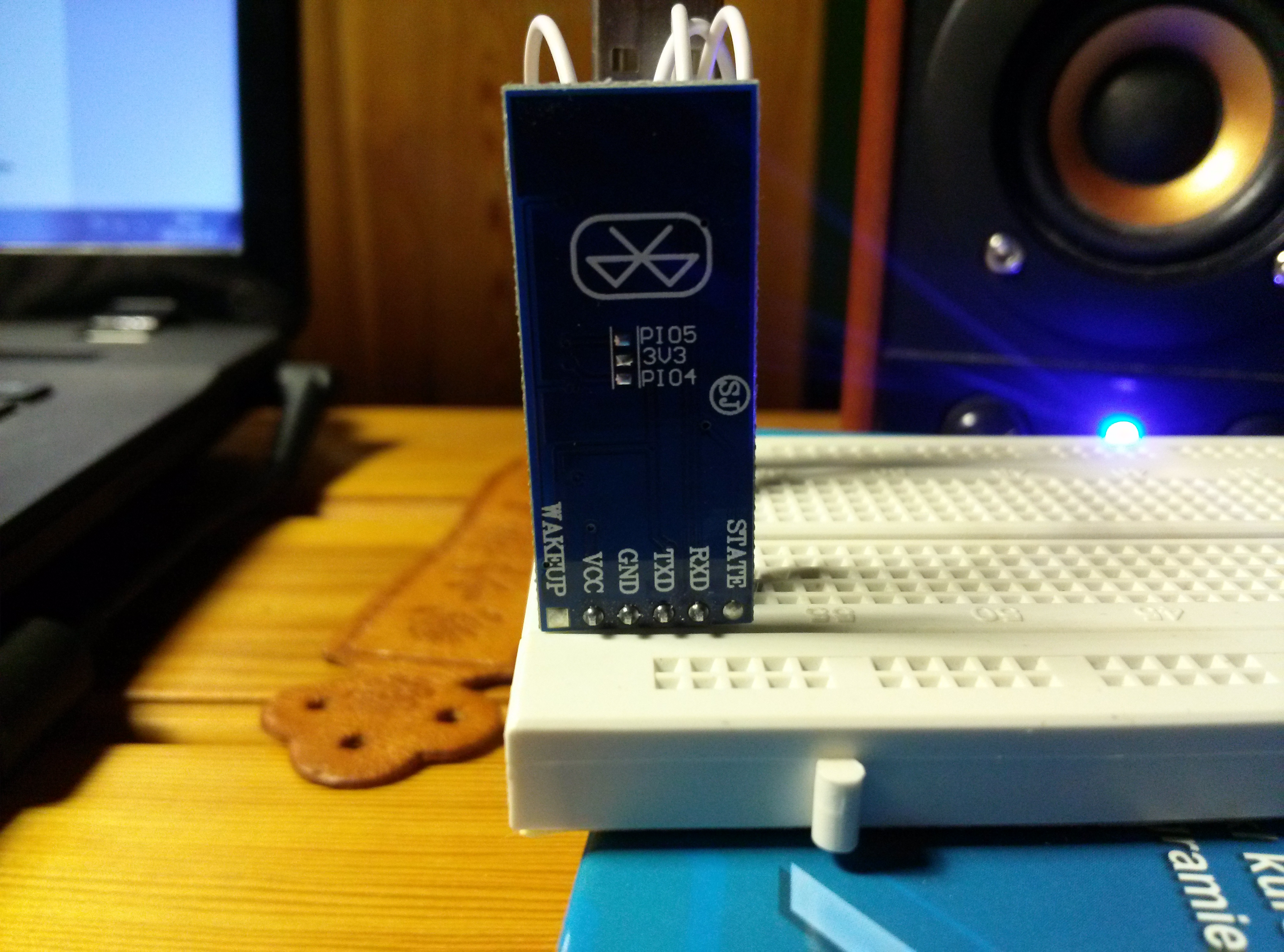

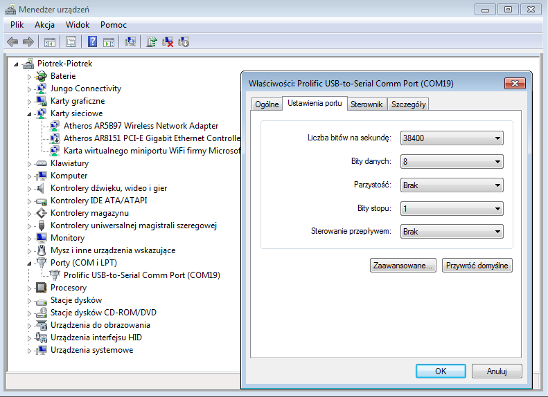

    Podłączyłem przejściówkę TXD->RXD, żeby sprawdzić czy odbiorę znak przez nią wysyłany. I nic.
    AVR/Atmega16/C - Połączenie bluetooth HC-05 i Atmega16 AVR/Atmega16/C - Połączenie bluetooth HC-05 i Atmega16 AVR/Atmega16/C - Połączenie bluetooth HC-05 i Atmega16 AVR/Atmega16/C - Połączenie bluetooth HC-05 i Atmega16
  • #17 13954399
    dondu
    Moderator na urlopie...
    Pokaż okna ustawienia bluetooth.
    Jak miga dioda na HC-05?

    Po licznych próbach, wreszcie jest jakiś rezultat. PIN34 podłączony pod 3.3V. Wpisałem komendę AT+NAME=XXXXX żeby sprawdzić czy może jest jakiś odbiór. Na ekranie nie pokazał się komunikat zwrotny (zła konfiguracja Realterm?) ale po sprawdzeniu nazwy na telefonie zaszła zmiana. Komunikacja działa na 9600.
    Po podłączeniu dioda miga z dużą częstotliwością. Przy innym podłączeniu migała równo co 2s ale nie znalazłem nic na ten temat w datasheecie.
    Działa na Way2.
    Enter to AT mode:
    Way1: Supply power to module and input high level to PIN34 at the same time, the module will enter to
    AT mode with the baud rate-38400.
    Way2: In the first step, supply power to module; In the second step, input high level to PIN34. Then the
    module will enter to AT mode with the baud rate-9600. Way1 is recommended.
    Command structure: all command should end up with “\r\n” (Hex: 0X0D X0A) as the terminator.
    Sprawdzałem też programem Device Monitoring Studio i z portu wychodzą dane ale nic do niego nie wraca. Nawet przy komendach AT nie pokazuje się OK.
    /edit
    Wysyłając z Realterma dane, telefon je odbiera ale nadając je nie ma efektu tzn. moduł odbiera dane linią RXD, wysyła do telefonu ale linia TXD modułu nie chce nic wysłać.

    Uporządkujmy więc:
    1. Jeśli HC-05 ma na pokładzie regulator napięcia 3,3V (ma?) korzystać musisz z zewnętrznego zasilania 5V.
    2. Sygnały TX oraz RX podłącz do konwertera poziomów i następnie do adaptera RS-232 na USB (chyba że masz taki, który toleruje 3,3V). Tylko podłącz je właściwie bo inaczej nie będzie transmisji.
    3. podłącz PIN34 do 3,3V.
    4. uruchom Realterm ustaw na 38400bps i COM odpowiedni dla adaptera RS-232.
    5. W Realterm w zakładce SEND w części EOL zaznacz +CR oraz +LF począwszy od góry.
    6. Włącz zasilanie HC-05 - dioda na HC-05 powinna migać z f=2Hz
    7. Wyślij Realterm-em komendę AT
    8. poinformuj co otrzymałeś.
    Jeżeli nie będzie działać zrób zdjęcia całego tak przygotowanego układu, by można było to sprawdzić. Dodaj także zrzuty ekranów Realterm zakładek Port i Send.

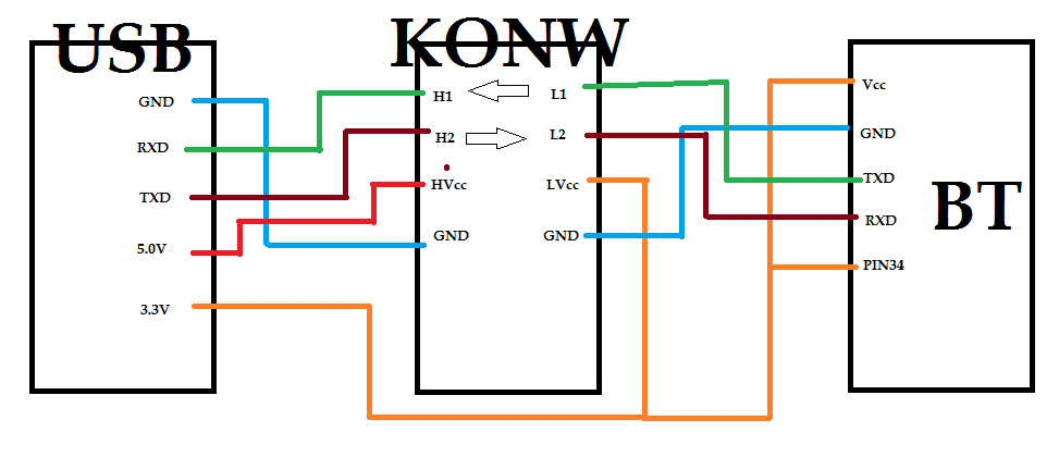

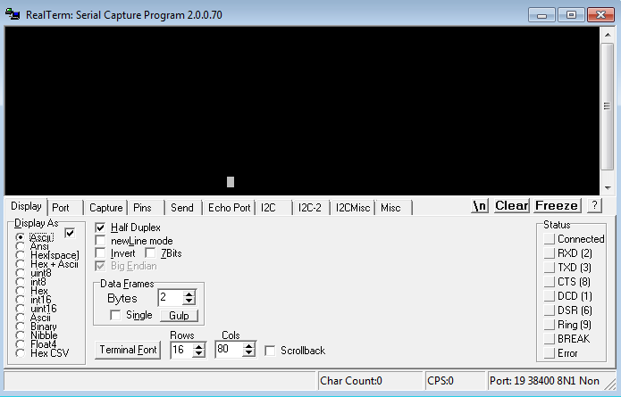

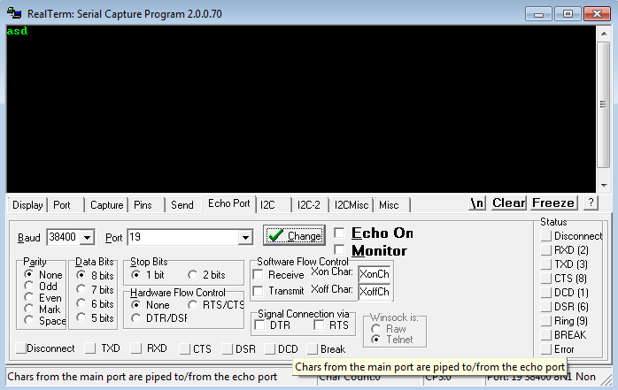

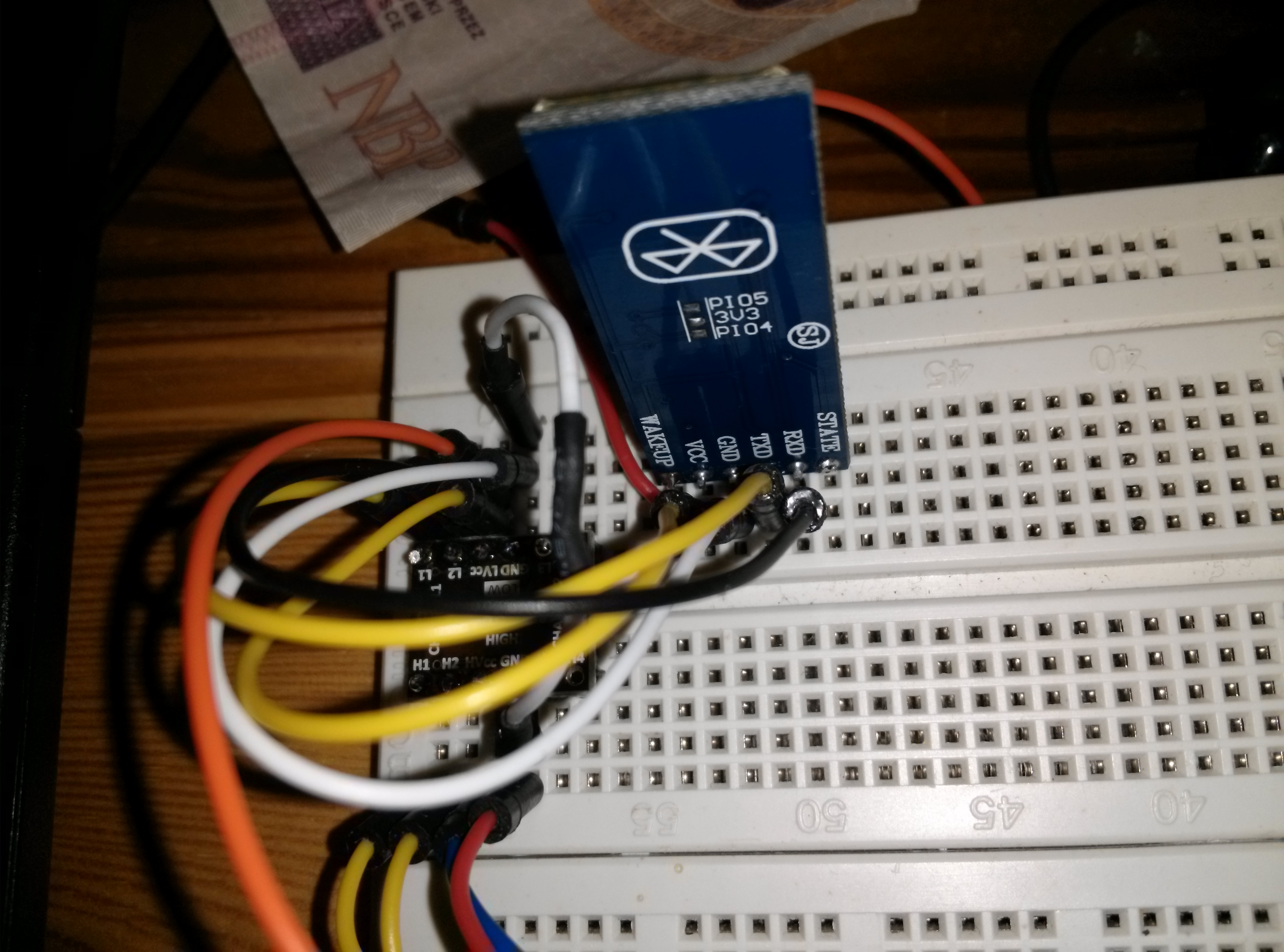

  • #24 13965493
    Kertoip95
    1. Nie ma regulatora napięcia.
    6. Wg datasheetu tak ma być ale dioda miga co 2s tzn. wyłącza się na 2s i na 2s włącza. Z tego co przeczytałem wynika, że wtedy jest włączony AT mode. Jest jeszcze druga metoda z podłączeniem PIN34 do GND, a po włączeniu modułu podłączenie PIN34 do 3.3V. Wtedy jest to 2Hz. Spróbowałem obu opcji, i obu na różnych baud rate ale nic się nie pokazuje. Innym nawet gdy mieli źle ustawione baud pokazywały się chociaż "krzaczki".
    Dodam, że moduł reaguje na komendy AT, przynajmniej na jedną, mogę zmienić jego nazwę.
    Zamieszczam zdjęcia ale z racji, że mało z nich widać dołączam rysunek.

  • #25 13965525
    dondu
    Czyli robisz wszystko prawidłowo.
    Dziwne natomiast jest to:
    więc ostatnia deska ratunku pin RESET.
