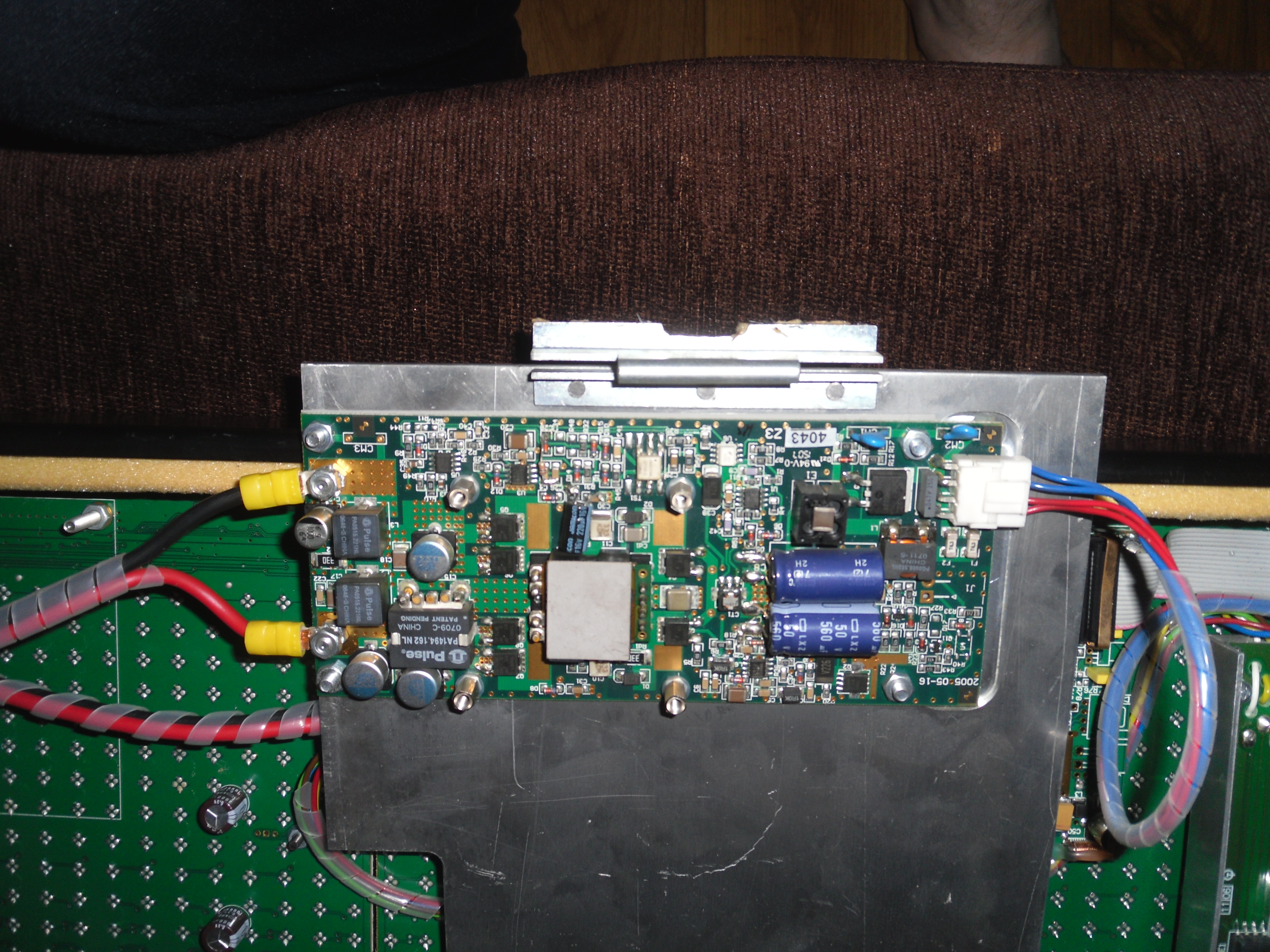

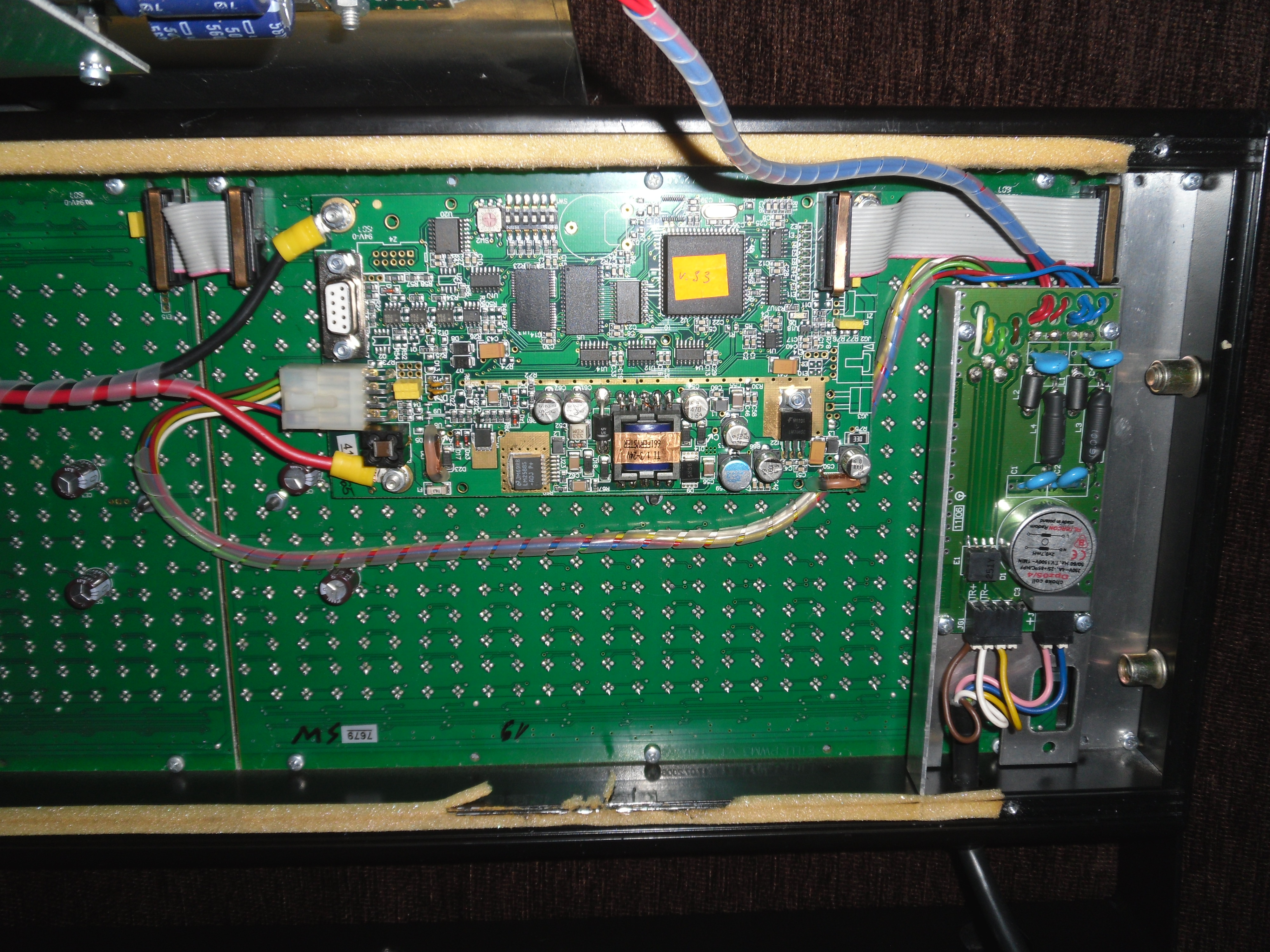

    Witam. Posiadam wyświetlacz firmy R&G model ETLZ-U 216084. Niestety po podłączeniu na płycie w środku zapala się czerwona dioda i nic więcej się nie dzieje. W środku jest dip-swtich z sześcioma pozycjami oraz przełącznik kołowy z pozycjami od 0 do F. Napięcie jest prawidłowe - 24V (sprawdzałem na 3 zasilaczach i nic). Jest ktoś w stanie pomóc? Pozdrawiam

    Wypadało by zacząć od sprawdzenia czy bezpiecznik u dołu płytki F1 jest sprawny. Następnie trzeba by zmierzyć napięcia na kondensatorach elektrolitycznych smd - przed i za przetwornica. Jeżeli bezpiecznik jest uszkodzony należy zastąpić go identycznym gdyż jego zwarcie może pogłębić ewentualne uszkodzenia. Jeżeli bezpiecznik spali się ponownie - stawiał bym na uszkodzenie przetwornicy.

    Bezpieczniki (na obu płytkach) są sprawne, ale nie ma na nich napięcia. Za to na kondensatorach jest.

    Tablice R&G mają dwa zasilacze ten jeden ma dawać zasilanie paneli około 3,59 V. Drugi zasilacz jest na płycie procesora , zasila elektronikę. Tablica po podaniu napięcia zasilania +24V robi test, jeśli jest podłączony sterownik SRG3000 lub nowszy test pojawi się ponownie po przejściu sekwencji startowej w sterowniku. Magistrala danych to RS485, ważne by nie pomylić przewodów , bo nie zadziała.

    To już rozwiązane - spalony był właśnie ten zasilacz od paneli. Po jego wymianie tablica nadal nie działa jak powinna - diody się zapalają, ale poprzez ominięcie pewnych elementów. Niestety nadal nie wiemy co powoduje że układ nie działa poprawnie, lecz dopiero z "by-passami". Gdy odkryjemy co było nie tak, to napiszę.

    Na panelach są drivery często sie palą. Można płytkę elektroniki łączyć pojedyńczo , jeśli są wszystkie razem spięte wystarczy ze w jednym będzie uszkodzenie i cała tablica nie działa

    W R&G najczęściej padają układy DS485, lubi paść procesor od tak sobie mowa o SAK C509
    I możliwa awaria NAND FLASH trzeba programować po RS485, specjalnym programem do konfiguracji. Dla flip dot ETKO jest inny, dla ELLZ inny program. Ale zawsze jest NAND FASCH to w niej jest informacja o rozmiarze tablicy oraz protokół transmisji i adres tablicy.

    Dziękuję, po załadowaniu konfiguracji tablica się uruchomiła. :) Teraz czas na pierwszą tablicę z tematu.
