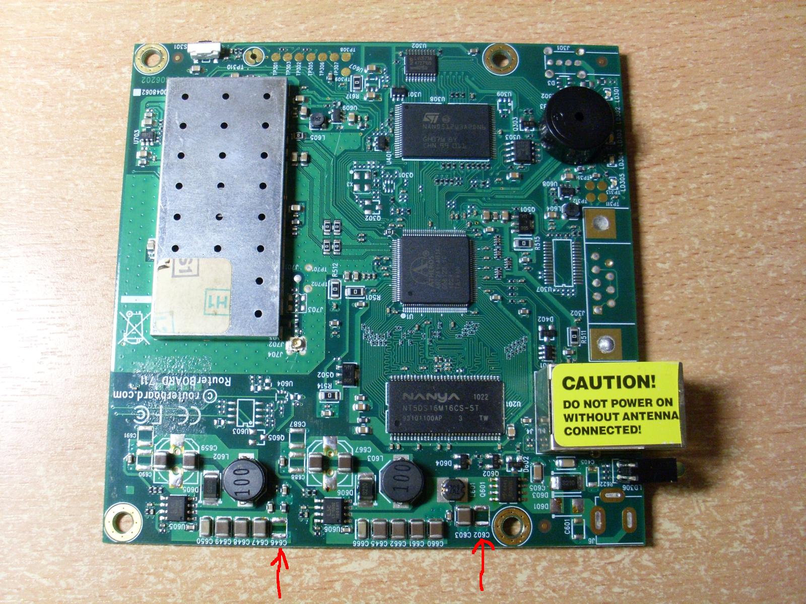

    Witam. Posiadam owe urządzonko i ma zwarcie na kondensatorze w module przetwornicy C646. Czy ktoś orientuje się jakiej wartości są te "kondonki" ?

    Wrzuć zdjęcie i przenieś to do innego dzialu

    Są takie same jak te obok w rzędzie. Dwa które były na zwarciu są zaznaczone strzałkami

    A ten C646 to nie jest równolegle z innymi ? jak tak to dobierz na podstawie innych, podnieś dwa i sprawdź pojemność.

    Tak, one są równolegle ze sobą ...
    Możliwe że mają po 11uF? Tak pokazuje miernik na dwóch pomiarach, choć zdaję sobie sprawę, że miernik może robić mnie "w konia" :)
    Znalazłem podobne urządzonko tego samego producenta, wskazania mierzonych kondensatorów były przyblizone (miernik kiepskiej jakości) więc podmieniłem. Urządzenie działa i ma się dobrze.
    Dziękuję za pomoc i pozdrawiam.
