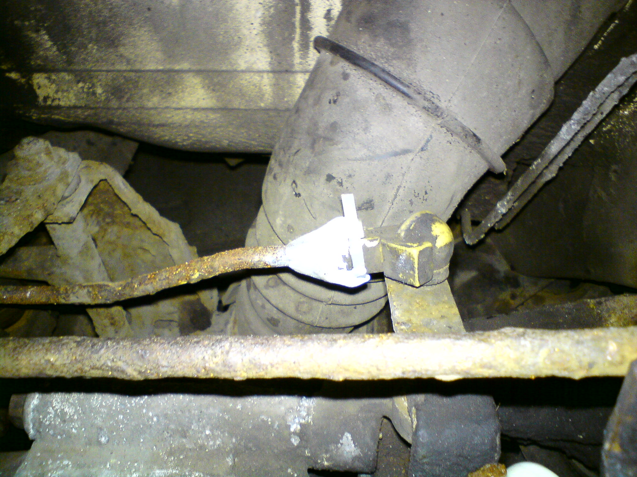

    VW golf II (2) "CL" I "C" skrzynia 4 biegowa, silnik 1600cm ON (DIZEL), problem z biegiem wstecznym.
    Witam, zakupiłem niedawno pojazd z roku 1985, wszystko było dobrze gdyby nie to, że nagle zgubiłem bieg wsteczny. Jest to dość kłopotliwe, niekiedy jak próbuję wrzucić wsteczny wchodzi mi jedynka. Dodatkowo na pierwszym biegu samochód jest bardzo słaby.
    Proszę o rade i liczę, ze nie będę musiał robić skrzyni, koszt to właściwie tyle ile dałem za całe autko.
    Pisownia/ poprawiono!

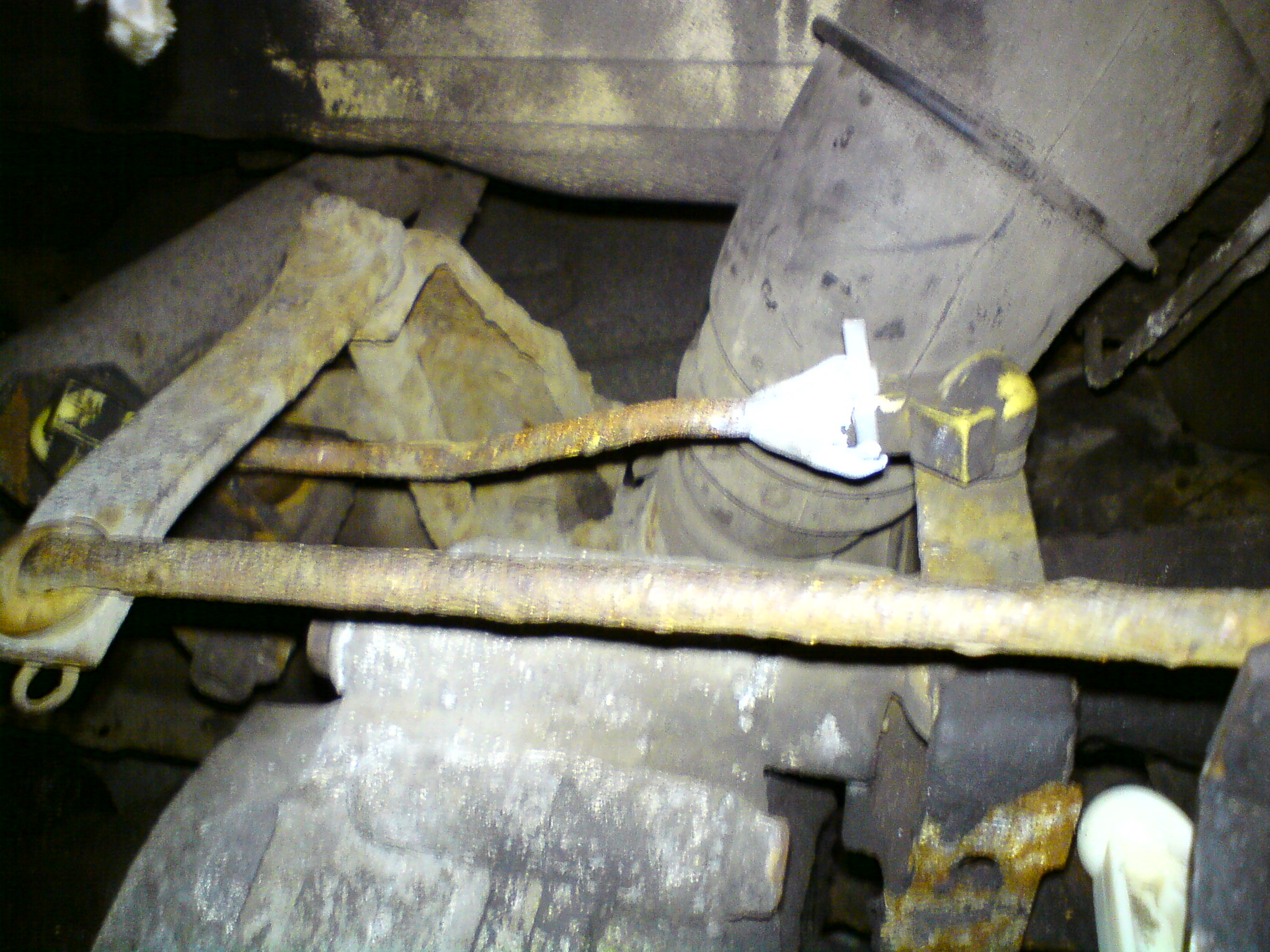

    Co to jest ten kawałek pręta z plastikowymi końcówkami ??
  • #3 13945602
    carrot
    Moderator Samochody
    Łącznik lewarka biegów, nie dość, że przerdzewiały, to jeszcze krzywy
    Ten samochód jest chyba po powodzi
  • #4 13953790
    kurier1
    VW golf II (2) "CL" I "C" skrzynia 4 biegowa silnik 1,6 ON (
    faktycznie to było przyczyną
    jeszcze nie wymieniłem jednak okazało sie ze ten plastikowy element się połamał ale narzazie go posklejałem... .
    co do sugesti zalania to autko niejest po powodzi ale po wczorajszym deszczu widze problem ze cieknie tam woda ale jeszcze niewiem jak to zatamować prawdopodobnie to wina połamanego plastiku pod sama maska

    Jeśli chodzi o pordzewiałe elementy które ktoś zasugerował są pordzewiałe,
    Pojazd mam od kilku dnia ma on 30 lat . problem Wstecznego chyba się rozwiązał jednak nie mogłem tego sprawdzić na dłuższą jazdą .
  • #7 13967132
    kurier1
    VW golf II (2) "CL" I "C" skrzynia 4 biegowa silnik 1,6 ON ( VW golf II (2) "CL" I "C" skrzynia 4 biegowa silnik 1,6 ON ( VW golf II (2) "CL" I "C" skrzynia 4 biegowa silnik 1,6 ON (
    Kupiłem w sklepie za 9złto Cięgło ale udało mi się wcześniej naprawić to za pomocą poksiliny to znaczy pręt wyskakiwał z plastikowego elementu i zaranie wszystko działa jak powinno .
