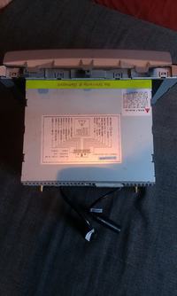

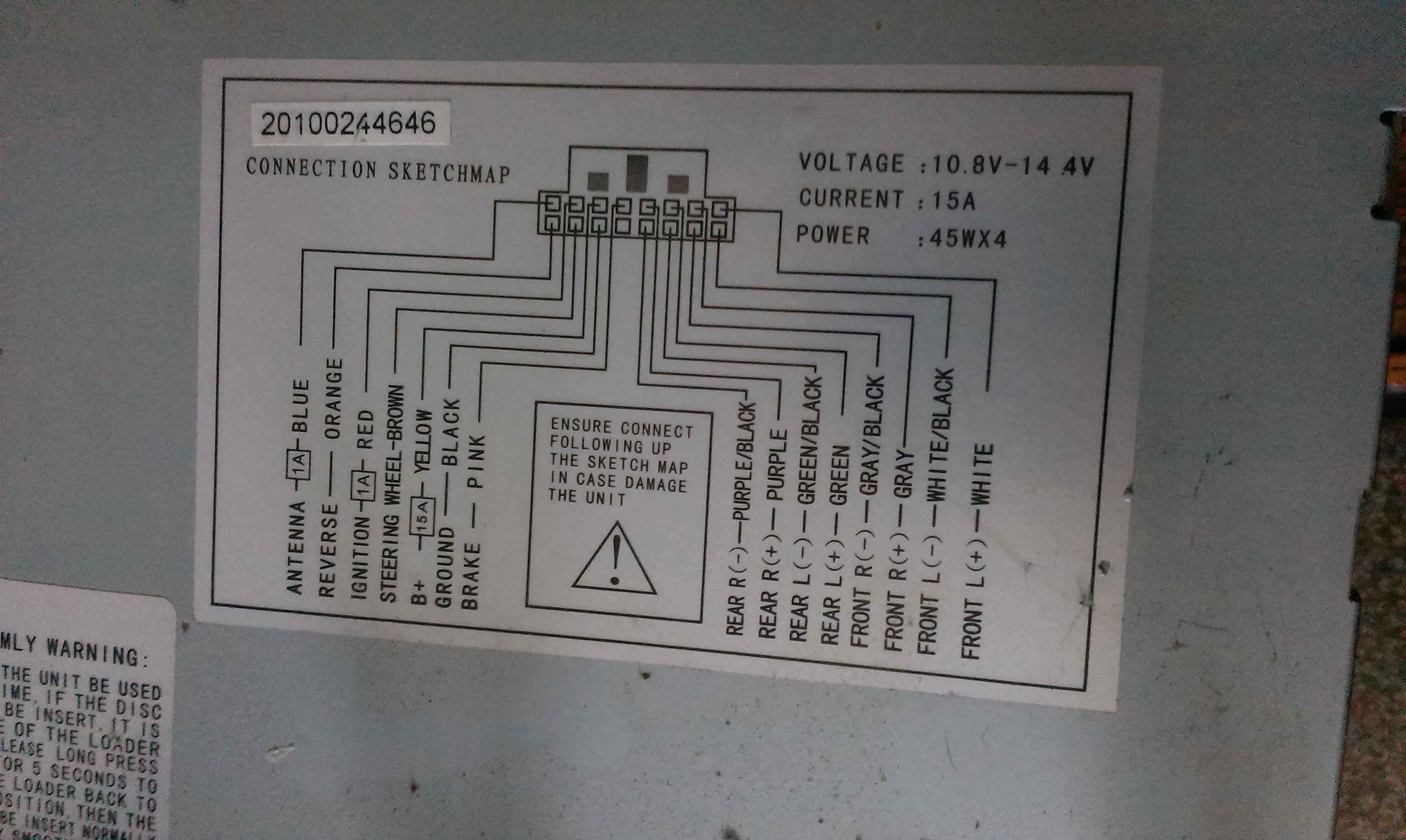

    Witam. Kupiłem ostatnio radio samochodowe lecz kable na kostce były odcięte . Chciał bym aby ktoś mi wytłumaczył pod jaki kabel (pin) Podpiąć 12Volt a pod jaki masę, Poniżej zamieszczam zdjęcie z schematem.
    Ford Mondeo - Podłączenie radia ! Jakie kable gdzie ?
    Proszę na piszcie jaki kable jest od zasilania tak aby radio się włączało bez kluczyka :)

    Przecież to szczyt lenistwa, wszystko opisane. Czego jeszcze nie wiesz? Czerwony i żółty do plusa, czarny masa i masz na stałe. Pewnie jeszcze trzeba będzie podłączyć różowy do masy by DVD działało. Nie raczyłeś podać, co to za radio.

    Właśnie sam nie wiem co to za marka jest to od jakiegoś samochodu. Właśnie podłączyłem tak jak piszesz wyżej i display ( Wyświetlacz główny ) nie działa, a radio się włącza.

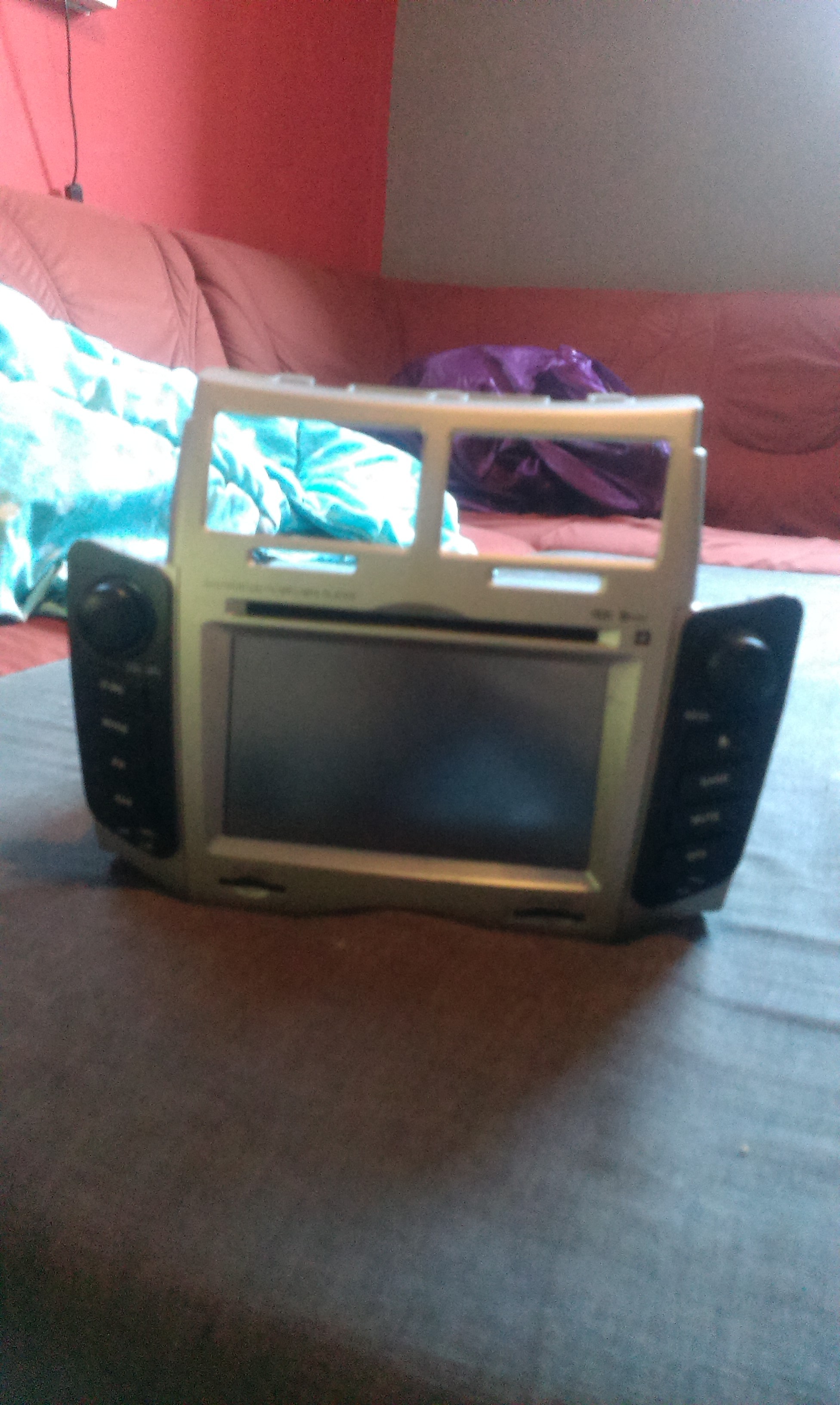

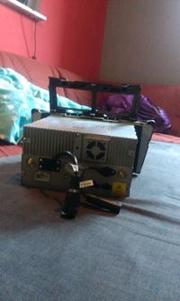

    Dodam że to Radio posiada GPS itp , Może być coś z tym że wyświetlacz nie działa ??
    Dodaje zdjęcia radia Ford Mondeo - Podłączenie radia ! Jakie kable gdzie ? Ford Mondeo - Podłączenie radia ! Jakie kable gdzie ? Ford Mondeo - Podłączenie radia ! Jakie kable gdzie ? Ford Mondeo - Podłączenie radia ! Jakie kable gdzie ?

    To jest chiński badziew do yarisa 2.
    Wystarczy czerwony i żółty do + i czarny do -.
    Jeśli nie działa to jest uszkodzone.
