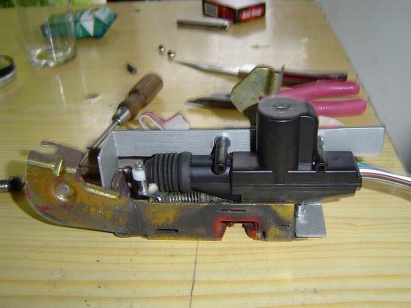

    zakladalem uniwersalne do escorta, jest to mozliwe, mysle ze w Fusion'ie tez da sie to zrobic. Pozdr
  • #4 1456679
    Bejz
    Widziałem założony przez serwis Forda uniwersalny centralny.To był jeden z pierwszych modeli sprzedanych. Wycięli kawałek plastiku tuż przy zamku tak że tylko pręt wchodzil do wnętrza drzwi a cały silownik był na zewnątrz więc jestem pewien że to był uniwersalny. Czekam az mi się powtórnie zdarzy taka gratka to ją obfotografuję. Ale odpowiadając na pytanie - da radę.
  • #5 1458441
    Dyras
    dokladnie, trzeba wpiac sie bezposrednio w zamek. Moge wyslac kilka zdjec, jesli ktos by chcial.

    Kolega Dyras zamiescił fotki montażu dedykowanych siłowników do zamków w starych Fordach, zamki w Fusionie zupełnie nie przypominaja zamków ze starego Escorta Fiesty itd..
  • #10 1480678
    Dyras
    Cóż szkoda :)
    jedno sprostowanie silowniki sa uniwersalne.
    No, ale moze sama idea bedzie sluszna....
    Pozdrawiam i powodzenia...:)

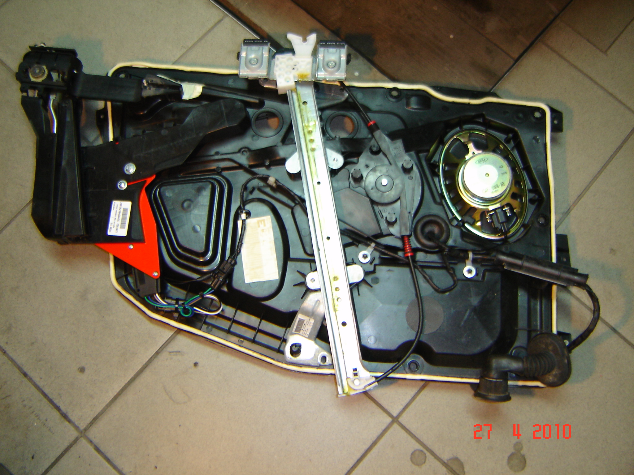

    Podam przykład bardzo drobnej różnicy, z którą się spotkałem podczas montażu szyb elektrycznych do Mojej Fiesty MK6 '06. Zakupiłem na Allegro cały zestaw czyli kompletne panele z podnośnikami elektrycznymi, wiązkami przewodów, przełącznikami i maskownicami. Czyli odkręcamy jedno, przykręcamy drugie.
    Tak wygłądały zakupione panele...
    Ford Fusion - siłowniki centralnego zamka Ford Fusion - siłowniki centralnego zamka
    Widać je tutaj przygotowane do zamontowania do drzwi wraz z centralnym zamkiem (nieorginalnym - dedykowanym)
    No i zagadka czym się różnią te panele?
