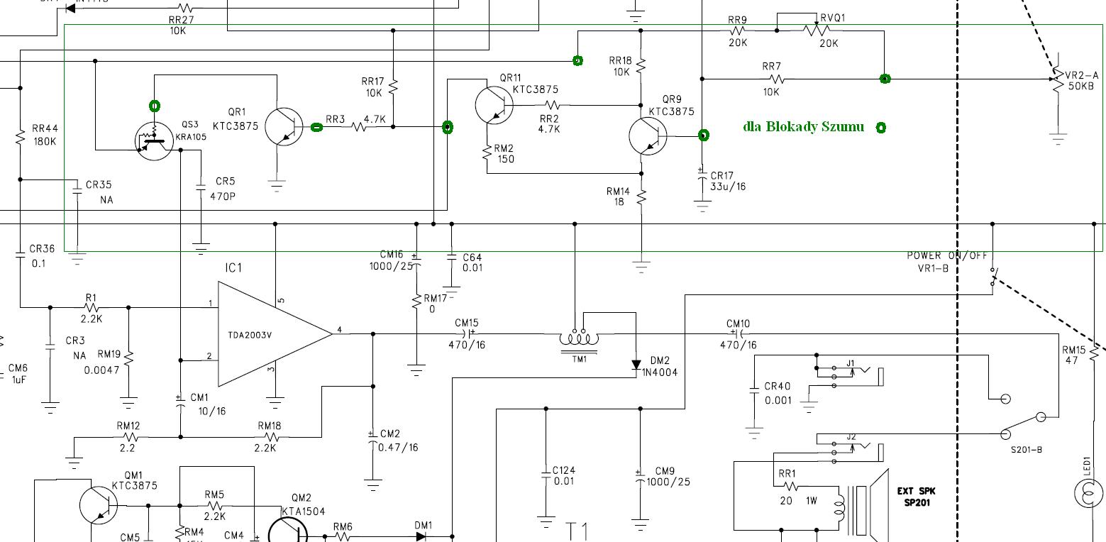

    Witam kolegów, mam problem ze starą Cobra 19DX udało mi się ją usprawnić dużo przerw i spalony druk, po złym podłączeniu. Uruchomiłem nadawanie ale mam bardzo słaby odbiór, tak jakby squelch był skręcony na max :( wymieniłem także filtr 455ht ale bez poprawy, może ktoś ma schemat tego radia albo zna je na tyle żeby podpowiedzieć coś przy naprawie ??

    slawka napisał:
    Uruchomiłem nadawanie ale mam bardzo słaby odbiór, tak jakby squelch był skręcony na max :( wymieniłem także filtr 455ht ale bez poprawy ...
    Sprawdź poprawność napięć w odbiorniku.
    ... może ktoś ma schemat tego radia
    Czy to jakiś objaw zniechęcenia czy braku umiejętności czy może proste lenistwo. :?:
    W czerwonych kolorach całe wyjaśnienie :
    Cobra 19DX - słaby odbiór po naprawie, wymiana filtra 455ht nie pomogła
    Może na tyle ile sobie wyobrażasz - się nie znam - ale podpowiedzi na schemacie :
    Cobra 19DX - słaby odbiór po naprawie, wymiana filtra 455ht nie pomogła Cobra 19DX - słaby odbiór po naprawie, wymiana filtra 455ht nie pomogła
    O napięciach na PA mocy m.cz. nie piszemy, ponieważ nadajnik (a i modulator) już uruchomiłeś.

    Dziękuję koledze ;) popracuję dzisiaj nad nią, natomiast wyszukiwarka znajduje mi tylko cobre 19dxIV a to zupełnie inne radia, jeszcze raz dziekuję za pomocne częsci schematów.
