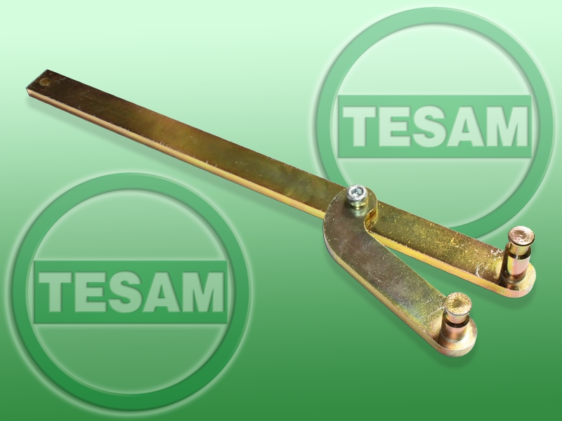

    Witam. czy odpowie mi ktoś na pytanie? jak zdemontować kola zębate na walkach rozrządu w lagunie II 1.8 16v kod silnika f4c. Miałem kolizje tlokow z zaworami przez zerwany pasek rozrządu. Postanowilem wiec sam zdjąć glowice i zobaczyć co się tam narobilo, odkrecilem kolektory,obudowy i wszystkie inne pierdoly jakie mogly być przykręcone do głowicy, wszystko szlo calkiem dobrze do momentu pruby odkręcenia kol na walkach rorzadu. Niewiem czy zblokować walki tam gdzie blokuje się je podczas ustawiania rozrządu i wtedy odkrecac te kola, czy jest jakiś inny patent żeby je odkrecic??

    ZAHYR
    Poziom 33  
    Najpewniej jest odkręcić poprzez blokadę na koła wałków używaną m.in przy wymianie KZFR. Blokując wałki od strony skrzyni biegów ryzykujesz ich pęknięcie.

    josephmike
    Jest specjalny klucz do blokowania kół zębatych rozrządu. Inny sposób to spłaszczona rurka przewiercona w dwóch miejscach. W te miejsca wkładamy śruby i dokręcamy nakrętką. Klucz lepszy, ale spotkałem się z patentem rurki. Wstawiam zdjęcie klucza.

    kawajo
    Takim kluczem nie zablokujesz kół w Reno

    Parczewiak
    Panowie problem jest w tym ze niemoge zdjąć pokrywy zaworow, niby wszystkie sruby poodkręcane, czyli powinna zejść bez problemu a jednak? Cos ja blokuje od strony kol zębatych i niechce zejść! od strony skrzyni biegow unosze ja bez problemu a od strony kol cos ja tam trzyma mimo ze wydaje się być luzna. Wiec nie wiem czy konieczne jest odkręcanie KZFR żeby zdjąć ta pokrywe czy nie? bo wydaje mi się ze to wlasnie te kola ja blokują. ( to chyba trochę smieszne żeby zdjąć glupi dekiel od zaworow trzeba przeprowadzac takie operacje)

  • #12 13949702
    Parczewiak
    KZFR odkręcone i to wlasnie takim kluczem jaki jest powyżej na obrazku. i dekiel zszedł bez problemu. z glowica był maly problem bo na jednej szpilce torx się zjechal i musialem rozwiercac ale jakos dalem rade. po zdjęciu głowicy okazało się ze z 16 zaworow pozostalo 2 dobre, reszta wygieta wiec tanio niebedzie.
