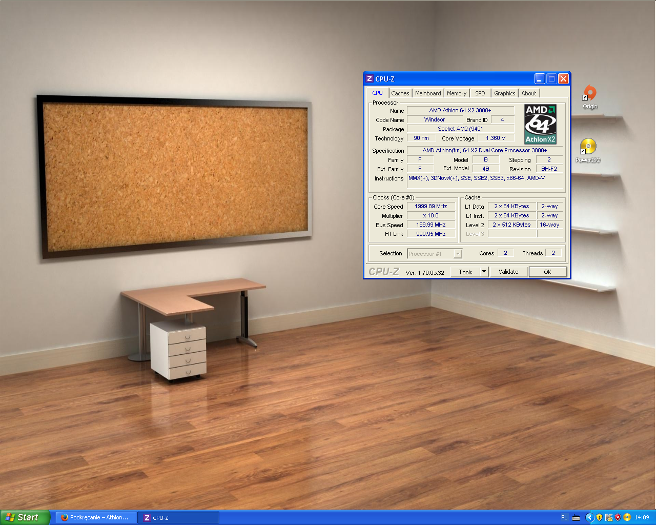

    Witam. Chciałbym podkręcić procesor tak jak w temacie. Pytanie czy w ogóle sie opłaca. Więc tak mam: Zasilacz CORSAIR VS650. Karta Graficzna: Gigabyte GTX 550 TI. Płyta główna: Asus M3N78 SE. Ramy: 1. 1GB Kingston (400MHz) 2. 1GB Samsung (333MHZ). Chłodzenie mam napisane na tym kółku GlaciaTech Igloo 7220 Light. Procesor AMD Athlon 64 x2 3800+. Pytanie moge podkręcać go czy musze cos wymienić na lepsze i ile około go podkręcać i jak to zrobić może ktoś podkręcał taki model? :)

    Ten procesor wyciąga nawet 3,6GHz: http://pclab.pl/art31631-3.html
    Jednak Twoje chłodzenie nie pozwoli na taki OC. Jednak jego zmiana stawia pod znakiem zapytania sensowność takiej operacji. Chyba lepiej rozejrzyj się za jakimś Phenomem II X4 lub chociaż Athlonem II X4 640.
    Wrzuć jeszcze screen z CPU-Z, bo jak masz wersję 65W tego Athlona to masz trochę zapasu na chłodzeniu i można się pobawić. Może 3GHz uda się uzyskać. Trzeba kontrolować temperatury.

    o to chodziło? :) i jak myślicie opłaca sie go kręcić i jak możecie podpowiedzcie jak to zrobić jakiś poradnik czy coś? :) Wiem ale po tym roku bede chciał wymienić procka i płyte główna i ram razem :) a tego bym chciał cos podkrecić chociaż troche jak myślicie do ilu mógłbym go kręcić max? :)

    3.0GHz nie powinno być problemem, ale twoje chłodzenie na to nie pozwoli, 2.5-2.7 to raczej max co ten kawałeczek aluminium będzie potrafił schłodzić.

    Jeśli dobrze odczytałem to ten procesor ma TDP równe 35W. Teoretycznie powinien bez najmniejszego problemu pójść na 3GHz i wyżej. Poczytaj linki z moich postów i baw się. Chłodzenie ogarnie procki do 89W, więc masz trochę zapasu.

    Bez podkręcania 2 razy szybciej. Po podkręceniu do 3GHz w zasadzie ta sam wydajność. Obie opcje są bez sensu.
    Jak napisałem Twój procesor ma TDP równe 35W, a chłodzenie jest przystosowane do procesorów 89W. Kręć go i tyle na obecnym chłodzeniu. Do 3 GHz powinno nie być problemu. Skontroluj temperatury pod obciążeniem i tyle.
