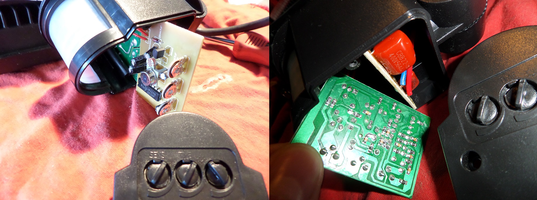

    Witam, posiadam zew.halogen Ledowy 230V z wbudowanym czujnikiem ruchu i zmierzchu. Chciałbym się zorientować czy istnieje możliwość podłączenia (tylko pod czujnik zmierzchu) dodatkowego urządzenia - w moim wypadku paska LED w którym oczywiście mógłbym zrobić oddzielne zasilanie.
    Chodzi o to by po zmroku zapalał się pasek LED bez względu czy halogen będzie świeci czy nie. Wiem że prościej kupić drugi czujnik zmierzchu na sam pasek LED ale tak w mojej sytuacja było by wygodniej.

    Łączysz równolegle zasilacz do paska z żarówką .

    Tak to wiem tylko gdzie się wpiąć w halogen?

    Odłącz od sieci 230 V "czujnik zmierzchowy" i przylutuj do punktów "+V" i "-V" przewody i podepnij pod woltomierz na zakres 200 DC, na czas pomiaru załącz do sieci 230 V "czujnik zmierzchowy", resztę pomiarów dokonaj na zasilaczu o napięciu nie wyższym niż odczytanym z pomiaru. Na zasilaniu z zasilacza sprawdź przy zasłoniętym i nie zasłoniętym foto rezystorze "FR" jakie jest napięcie między "-V" i "1?", oraz między "-V" i "2?". Z odczytanych pomiarów trzeba by pomyśleć nad wykorzystaniem sygnału z punktów "1?" albo "2?" do sterowania optycznie izolowanego triaka czy tranzystora i tym sterować pasek LED.

    Halogen zaświeca się na określony czas tylko gdy wykryje ruch? To podpięcie się bezpośrednio pod halogen nie spełnia warunku świecenia paska LED po nastaniu zmroku.

    Zmierzchowy w halogenie zezwala na zadziałanie czujki ruchu,trudno to wydzielić,trzeba znależć na płytce sygnał z fotoopornika.

    Temat zaniechany, zastosowano drugi czujnik ruchu. Dzięki za pomoc
