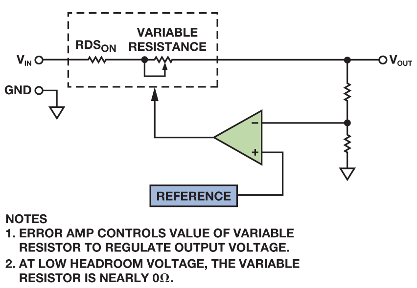

Poniższy schemat blokowy pokazuje konstrukcję wewnętrzną stabilizatora LDO. Wraz ze wzrostem pobieranego prądu wzmocnienie elementu PMOS spada, przez co wychodzi on z zakresu nasycenia i wchodzi w zakres pracy triodowej. Powoduje to zmniejszenie całkowitego wzmocnienia w pętli, co przekłada się efektywnie na spadek współczynnika PSRR układu. Im mniejszy zapas napięcia na wejściu stabilizatora tym spadek wzmocnienia w układzie jest bardziej dramatyczny, a jeśli zapas napięcia spadnie do zera, to wzmocnienie pętli wynosić wtedy będzie jeden, co przełoży się na PSRR równe dokładnie 0 dB.
Kolejnym czynnikiem ograniczającym wzmocnienie pętli sprzężenia zwrotnego w stabilizatorze jest rezystancja elementów przez które przechodzi napięcie zasilające. Wlicza się w to rezystancja tranzystora polowego w układzie oraz doprowadzeń wewnątrz struktury. Opór ten można, w przybliżeniu, wyznaczyć znając minimalny spadek napięcia na układzie. W przypadku ADM7160 jest to 200 mV przy obciążeniu 200 mA, wykorzystując prawo Ohma, można wyliczyć iż w tym przypadku sumaryczny opór elementów wewnętrznych tego układu wynosi około 1 Ω. Można modelować ten element jako dwa, szeregowe oporniki - jeden o stałym oporze, a drugi o zmiennym.
Spadek napięcia na skutek płynącego przez opór prądu odejmuje się od napięcia dren-źródło, tranzystora FET wewnątrz struktury stabilizatora LDO. Na przykład dla tranzystora o oporze 1 Ω, spadek przy prądzie równym 200 mA spowoduje redukcję napięcia dren-źródło o 200 mV. Podczas estymacji PSRR stabilizatora LDO pracującego z zapasem napięcia równym 500 mV lub 1 V należy pamiętać iż efektywny spadek napięcia na elemencie aktywnym stabilizatora wynosi, odpowiednio, 300 mV i 800 mV.

Klienci często stawiają pytanie o PSRR stabilizatora LDO w czasie spadku napięcia. Wstępnie wydaje się być to bardzo zasadnym pytaniem, jednakże spojrzenie na uproszczony schemat blokowy stabilizatora pokazuje iż tak naprawdę jest ono bez sensu. Gdy stabilizator znajduje się w stanie spadku napięcia to opór elementu regulowanego wynosi zero, a napięcie wyjściowe jest równej napięciu wejściowemu pomniejszonemu o spadek napięcia na oporze układu, wynikającego z rezystancji RDSON tranzystora polowego etc. W takim przypadku stabilizator niczego nie stabilizuje i nie pełni roli filtra szumu, zachowuje się jak zwykły opornik. Opór tego elementu wraz z kondensatorem wyjściowym formuje prosty filtr RC, spełniający pewną rolę filtra dla zakłóceń, jednakże koralik ferrytowy lub dyskretny opornik pełnią tą rolę za o wiele mniejsze pieniądze.
