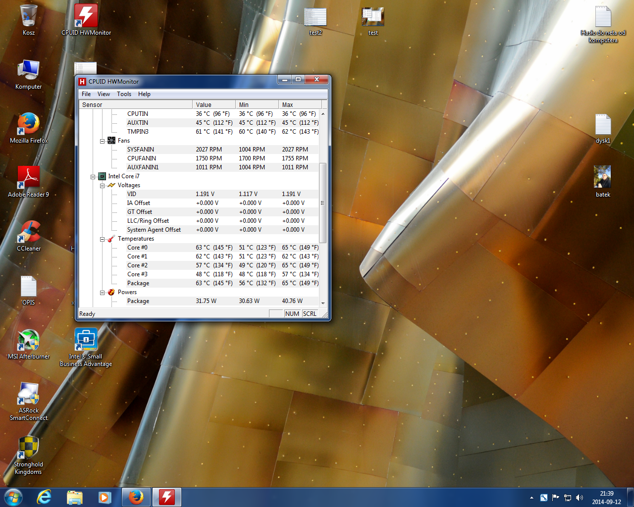

    Kupiłem nowego kompa z usługą złożenia.
    Dostałem ale chłodzenie nie było zamontowane tzn wentylator na luzie. Piny chyba przekręcili.
    Zapłaciłem 30zet plus inna usługa i mi zrobili.
    Dla jasności chciał bym wiedzieć czy wszystko jest ok.
    Temperatura itp :
    Intel i7 - Czy temperatura procesora jest prawidłowa po montażu chłodzenia?

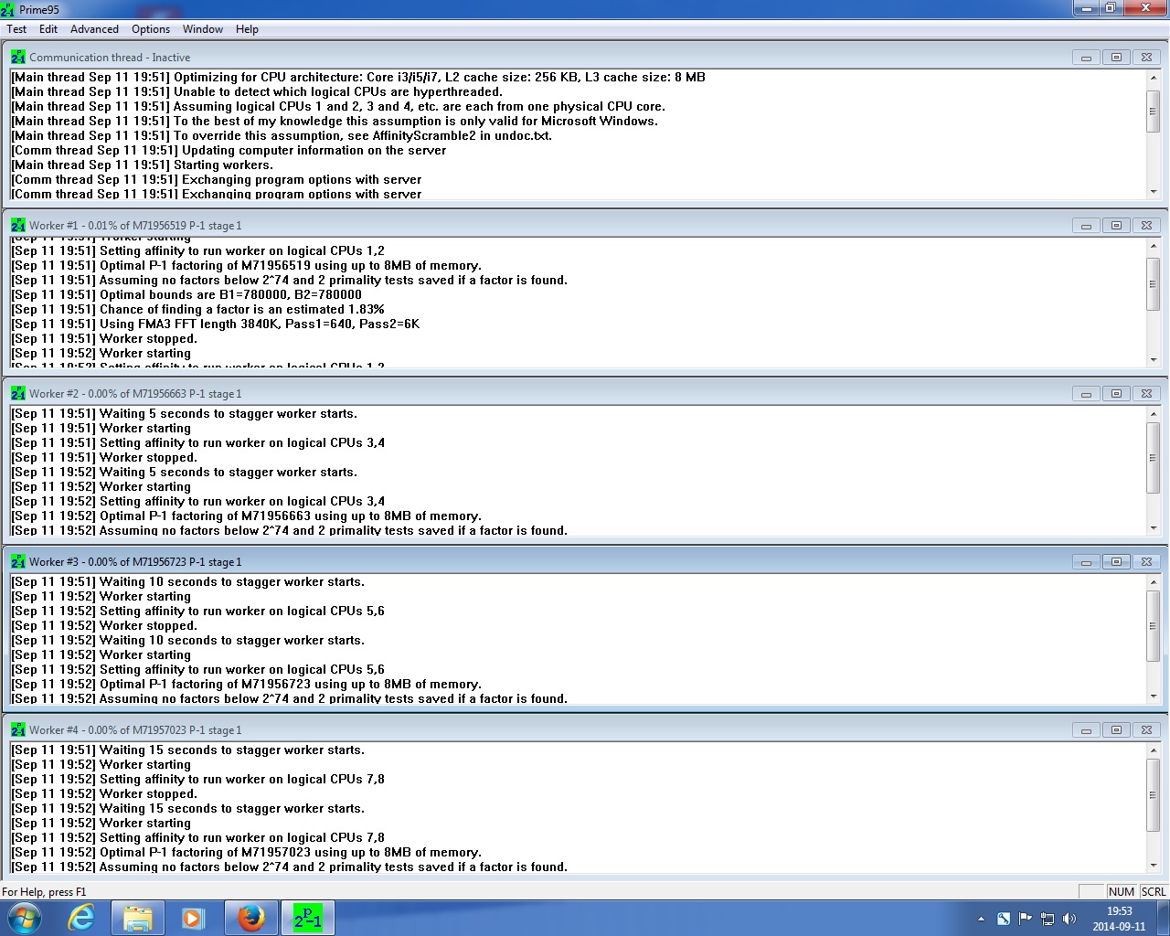

  • #6 13952883
    wariato
    I jakie temperatury wyszły w trakcie stresowania Prime?
  • #7 13952928
    winmap
    Nie znam się na tym.
    Nie widziałem temperatur.
  • #8 13952939
    wariato
    No to spójrz na te temperatury. Podałeś na początku screen, zrób jeszcze raz to samo tylko w trakcie działania programu... Chyba że ten screen był robiony w stresie?
  • #9 13953048
    winmap
    Zrobiłem blend i nie było nic na temat temperatur..
  • #10 13953057
    wariato
    Nie podniosły się czy w ogóle HWMonitora nie uruchomiłeś?

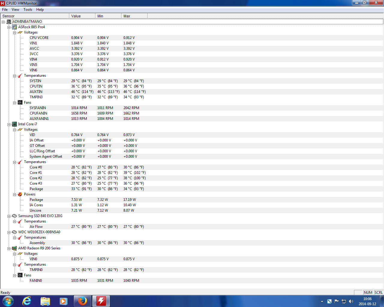

  • #11 13954120
    winmap
    Macie jeszcze raz :
    Interesuje mnie tylko czy temp. są w miarę dobre.
  • #12 13955579
    pawelr98
    winmap napisał:
    Macie jeszcze raz :
    To są temperatury w idle.A musisz uruchomić oba programy jednocześnie.Najpierw prime95 BLEND a po kilku minutach włącz hwmonitor.

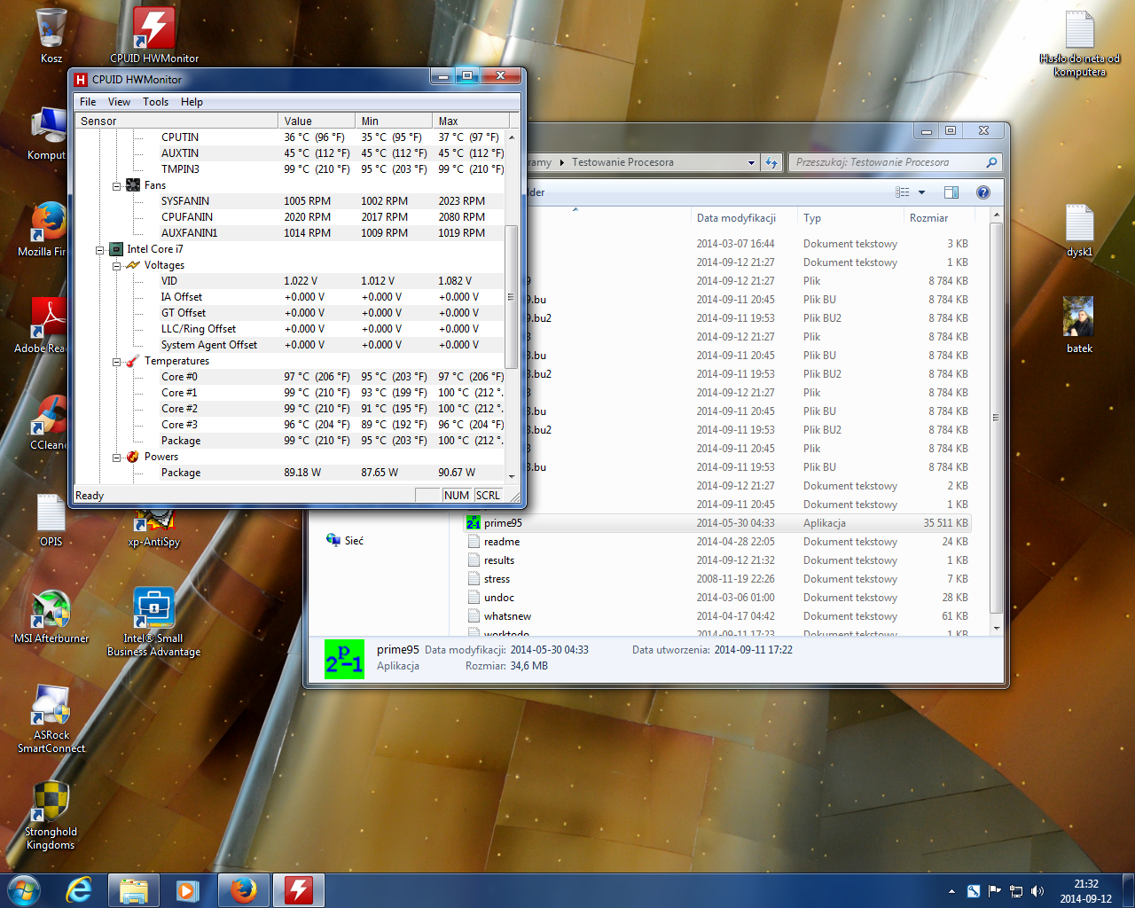

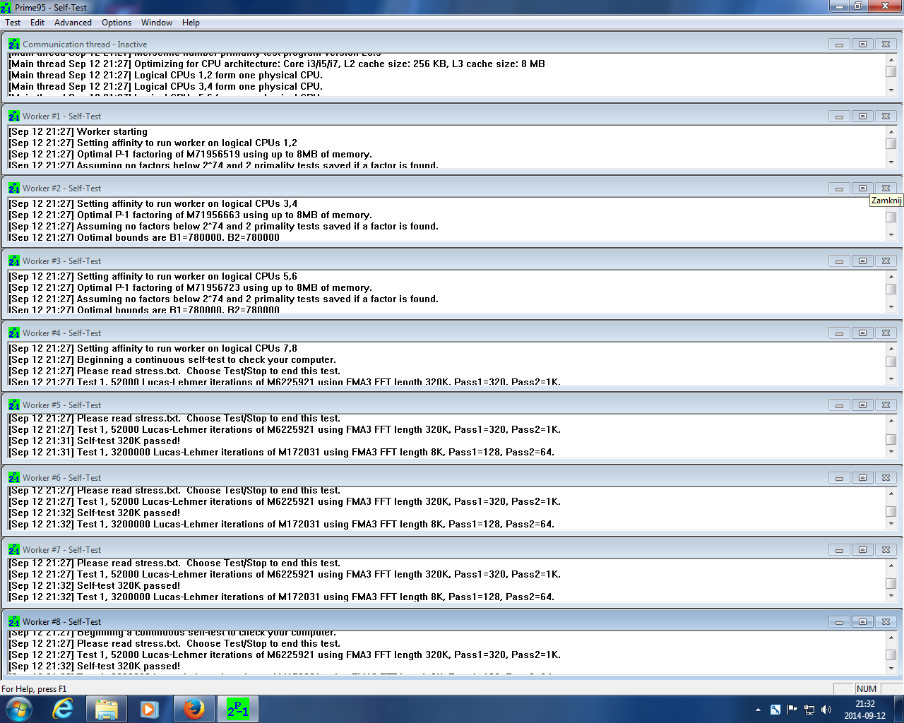

  • #13 13955885
    winmap
    Ok :
    Intel i7 - Czy temperatura procesora jest prawidłowa po montażu chłodzenia? Te trwał dosłownie z 3 sekundy.
    A to po jakiś 5 minutach :
    Dobrze teraz ?
    Jest ok ?
    Tempy wszędzie podobne ale ja się nie znam na tym więc pytam ;)
    Przy uruchomionym Primie jest cały cas te 90ileś a przy wyłączeniu spada powoli między 50 a 60 coś takiego :
    Mogłem jeszcze zle ten test blend bo tylko tyle sekund ?

  • #14 13956091
    wariato
    Rdzenie CPU się przegrzewają pod obciążeniem. No ale z drugiej strony ten test wyciska ostatnie poty z procesorów.
  • #15 13956816
    winmap
    Czyli można zrozumieć że jest w normie ?
  • #16 13957103
    wariato
    W normie jak na i7 ale zdrowe to to nie jest dla procesora, musisz coś z tym zrobić albo go tak nie obciążać za nadto.
  • #17 13957820
    pawelr98
    Te chłodzenie to jest boxowe ? Jaki to model cpu ?
    Jeśli to box to spróbuj poprawić pushpiny. Jak nie pomoże to istnieje prawdopodobieństwo iż masz źle rozłożoną pastę na rdzeniu (nie do naprawy bez ingerencji fizycznej w procesor tzw. delid).
