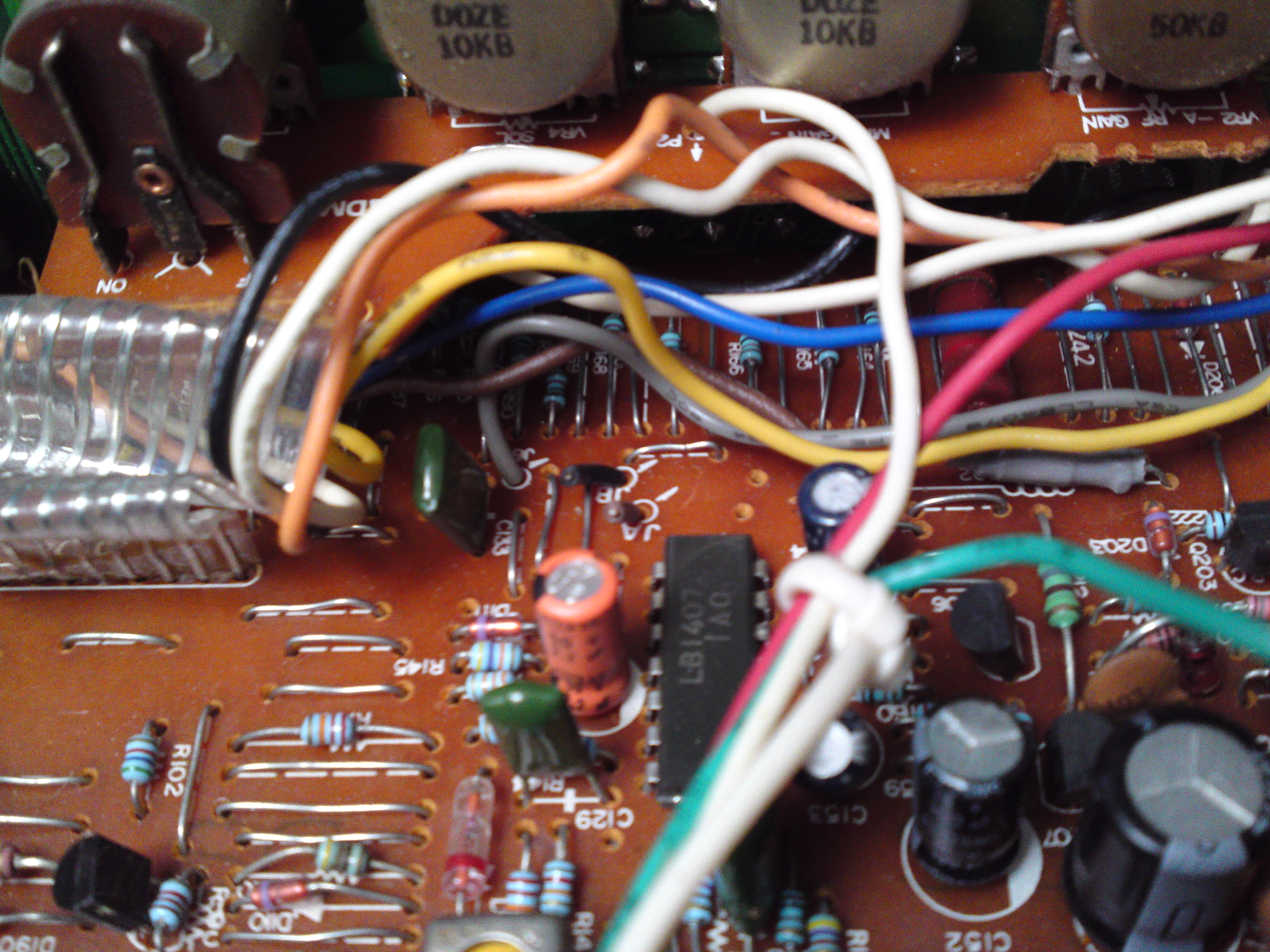

    Cześć, wpadł mi w ręce Alan 28 i chciałbym go uzdrowić. Radio załącza się ale brakuje kilku elementów. Filtra ceramicznego Murata o symbolu w oryginale 55 HT, kwarcu 10,240 MHz. Pytanie czy mogę zastąpić brakujący filtr, filtrem Murata CFW 455HT? Czy wstawienie kwarcu spowoduje pojawienie się numerów kanałów? (po włączeniu radia pokazuje się litera H). Proszę o pomoc w temacie.

    Okej, dzięki za info. Mam jeszcze przecięte dwa przewody z płyty, przy potencjometrach (JA, JB). Od czego to może być?

    mickemaster
    To do filtra ANL, przecięcie przewodów oznacza włączenie go na stałe więc możesz tak zostawić.

    Dizaster

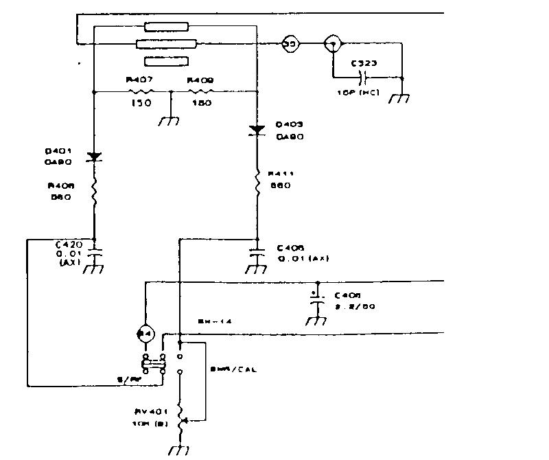

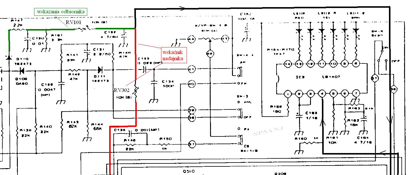

    Dzięki, pozostałości po przewodach ANL zostały wylutowane. Braki wstawione i radio działa. Pojawił się natomiast kolejny kłopot. Przy postawieniu nośnej, nie wyświetlają się wszystkie belki s-metra, podobnie przy sprawdzaniu swr miarką w Alanie. Radio było kiedyś odwrotnie podłączone, widzę pozrywane i naprawiane ścieżki od zasilania. Co mógłbym w kolejności sprawdzić?

    Dizaster napisał:
    Przy postawieniu nośnej, nie wyświetlają się wszystkie belki s-metra ...
    Możesz to samemu ustawić prk-ami RV101 i RV302 :
    Alan 28: Czy filtr Murata CFW 455HT zastąpi 55 HT? Kwarc 10,240 MHz i kanały? Alan 28: Czy filtr Murata CFW 455HT zastąpi 55 HT? Kwarc 10,240 MHz i kanały?
    ... podobnie przy sprawdzaniu swr miarką w Alanie.
    Na tak zbudowaną linię reflektometryczną bym specjalnie nie liczył, że zadziała i pokaże poprawnie.

    Dizaster
    Serdecznie dziękuję Koledzy za pomoc w temacie. Wszystko działa jak należy. Pozdrawiam.
