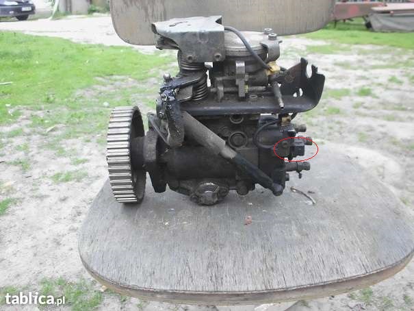

    Przychodze do was z nowym problemem, otóż rozklekotał mi sie silnik tak wiec wymieniłem na drugi tylko z tą różnicą że nowy ma najprawdopodobniej immo a stary nie miał (biala kosta dwu pinowa przy zaworku pompy) Jest możliwośc obejścia immo?

  • #8 13950732
    majsster
    daj foto pompy
  • #10 13950807
    majsster
    jak przewody idą tylko od zaworu to będzie to + i masa. podłącz + po zapłonie do jednego z pinów a drugi masa

    #12 13951023
    robokop
    Kolego, ale kostka którą pokazałeś na fotce to nie jest żadna kostka zaworu, tylko sterowanie EGR. Nic się nie ma do uruchamiania silnika.
    #13 13951101
    manta
    Popatrz od tyłu pompy z góry, od strony przewodów wtryskowych. W korpus masz wkręcony elektrozawór z czarną obudową po środku, na obudowie masz otwór lub konektor męski, tam podajesz zasilanie +15.
