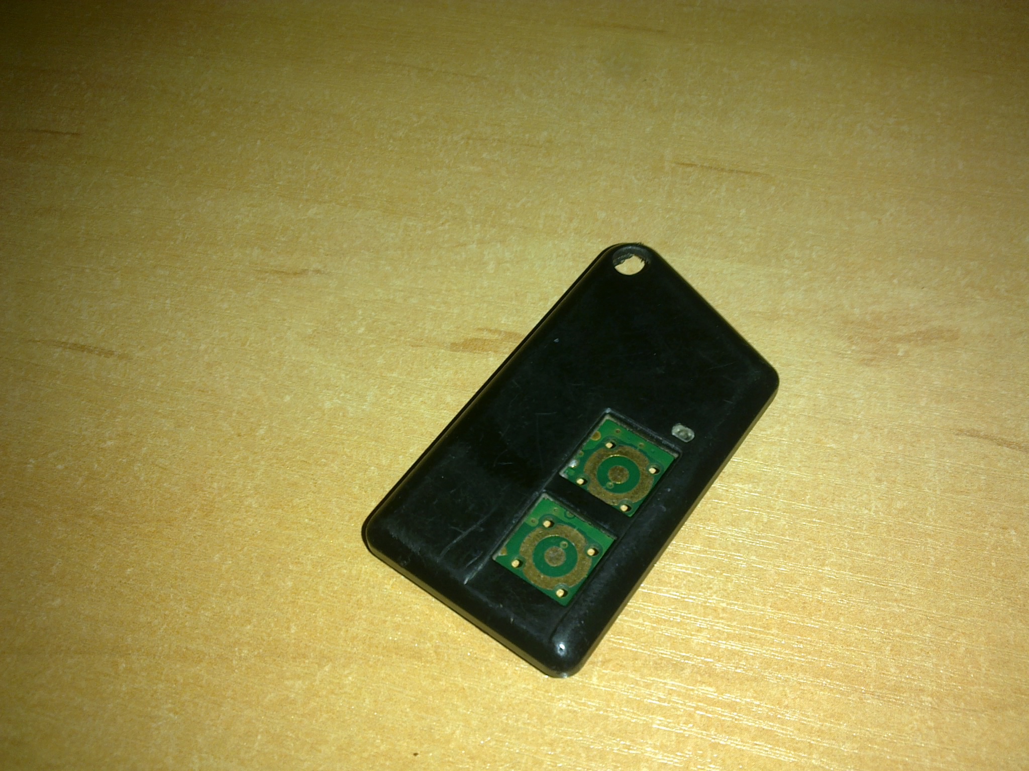

    kupiłem auto ale niestety oba piloty jak widać nie posiadają przycisków.
    W jaki sposób można to naprawić?
    Po włożeniu baterii dioda świeci cały czas, czytałem na forum, jak to zresetować ale właśnie nie mogę tego zrobić bez przycisków

    Ciężko będzie przylutować. Jak masz jakiś stary telefon na zbyciu, rozkręcasz go i masz w miejscu klawiatury taką duża białą taśmę z przyciskami. Wycinasz sobie dwa, odklejasz i przyklejasz do pilota;) Po naciśnięciu powinien zadziałać o ile dobrze przykleisz. Pamiętaj przyciskiem jest ta mała blaszka.

    Dostałem piloty bez przycisków i szukam pomysłu skąd takie wziąć, bądź samemu coś stworzyć jak podpowiada Piekarr
