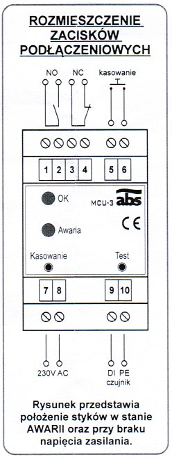

    Schematu podłączenia?
    Poszukuję instrukcji , schematu MCU-3 . Czujnik wilgoci
    Cytat z treści aukcji:
    "W przypadku, gdy do pompy lub mieszadła dostanie się woda następuje przepływ prądu i przejście urządzenia w stan AWARII. Stan awarii równa się wyłączeniu urządzenia z cyklu pracy. Stan ten utrzymuje się do momentu przyciśnięcia przycisku KASOWANIE przez obsługę, po sprawdzeniu przyczyny takiego stanu. Na wyjściu czujnika podczas normalnej pracy występuje napięcie stałe 24V. W momencie przejścia urządzenia w stan AWARII napięcie to jest odłączone, aby zapobiec zjawisku elektrolizy. W celu kontroli poprawności działania urządzenia zastosowano dodatkowy przycisk TEST. Jego przyciśnięcie i przytrzymanie ok. 1 sek. powoduje wymuszenie stanu AWARII."
