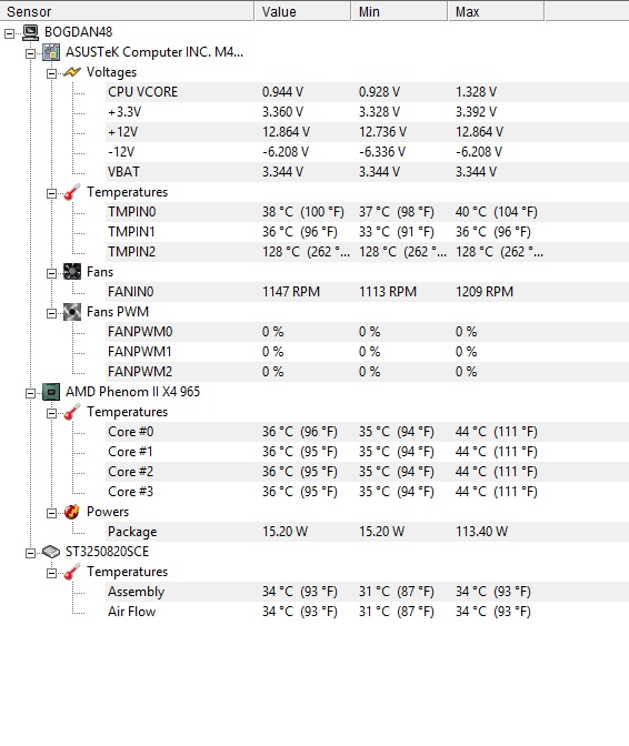

    Witam, od kilku dni mam następujący problem. Komputer w stanie spoczynku potrafi się rozgrzać do 48 stopni. Na początku pomyślałem, że to przez moje prowizoryczne chłodzenie na karcie graficznej, ale wymieniłem ją i dalej nic. Dalej pomyślałem, że to może jest wina zasilacza, ale po wymianie komputer zaczął chodzić ciszej, lecz temperatura dalej jest ta sama. Natomiast na sam koniec pomyślałem o paście na procesorze lecz dalej nic. Moja konfiguracja to:
    AMD PHENOM II X4 965 3,4GHz (chłodzenie: Akasa Nero)
    Zasilacz: Corsair VS 550W
    ATi Radeon HD5770 (chłodzenie: ARCTIC COOLING ACCELERO L2 PLUS)
    12 GB Ramu
    płyta asus modelu nie pamietam dokładnie
    Proszę o pomoc, pozdrawiam ! :)

    A który komponent się dokładnie rozgrzewa? karta, procesor, płyta? Jest kilka czujników temperatury. O którym piszesz?

    chodzi ogólnie o temperature procesora i płyty głównej które kształtują się na tym samym poziomie. Ale martwi mnie TMPIN2, czyżby uszkodzony czujnik temperatury płyty głównej ?

    Ja tutaj nie widzę absolutnie żadnego problemu. Maksymalna zanotowana temperatura procesora to 44°C. W czym problem?
    Odpal OOCT lub PRIME95 i wtedy sprawdź jakie masz temperatury (pod obciążeniem).
    Tego czujnika nie ma na płycie stąd takie wskazanie.

    Też nie za bardzo wiem o co tyle rabanu bo w idle temperatury potrafią się wahać o kilkanaście stopni ;)
    @ error503 Jakie są temperatury pod obciążeniem?
