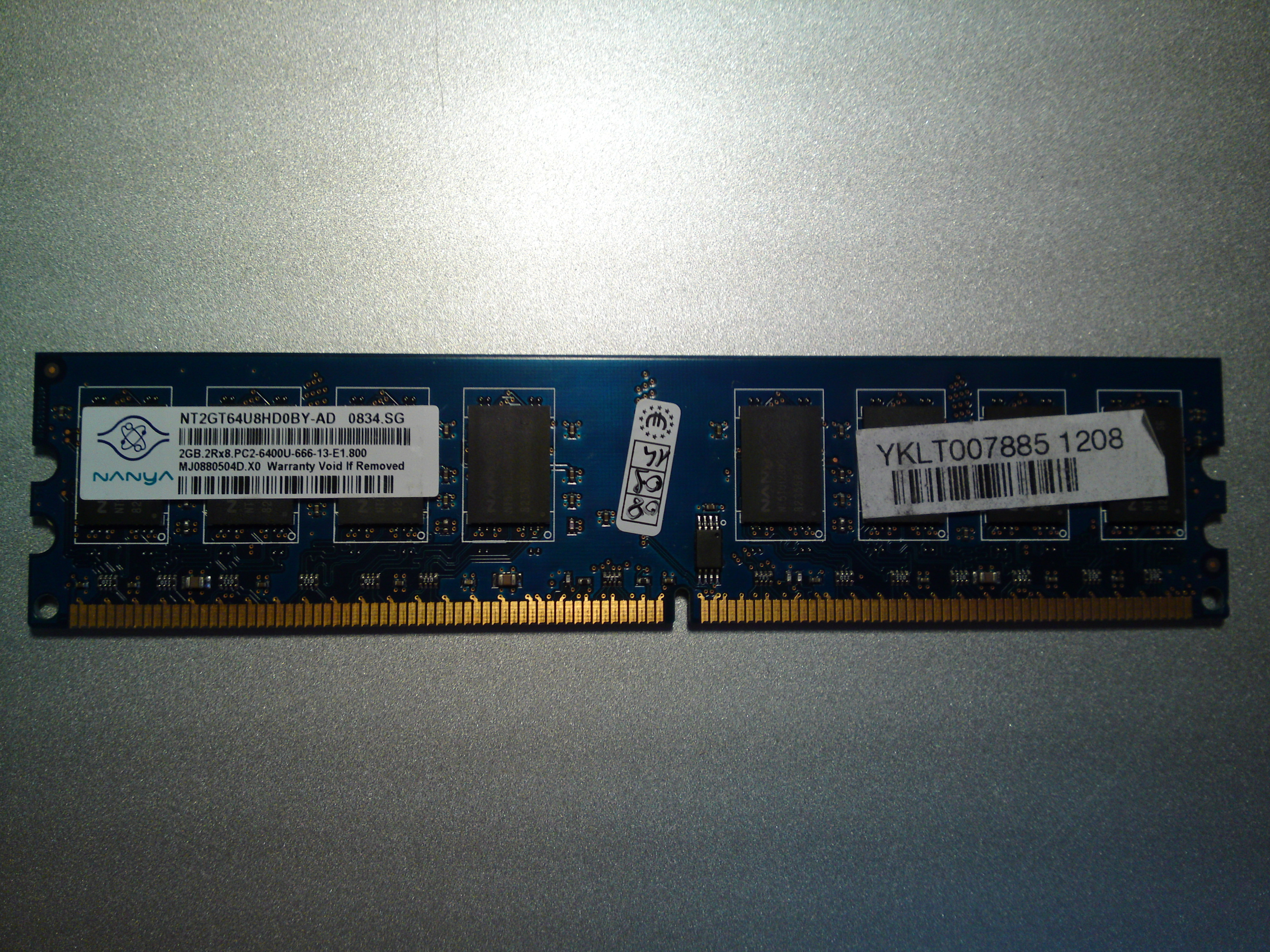

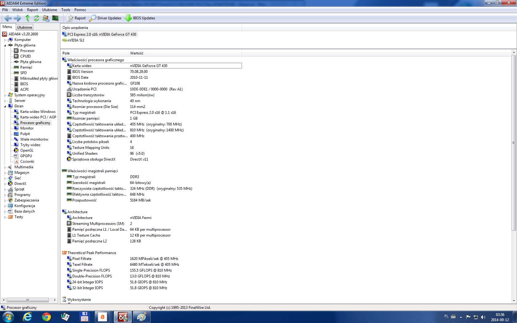

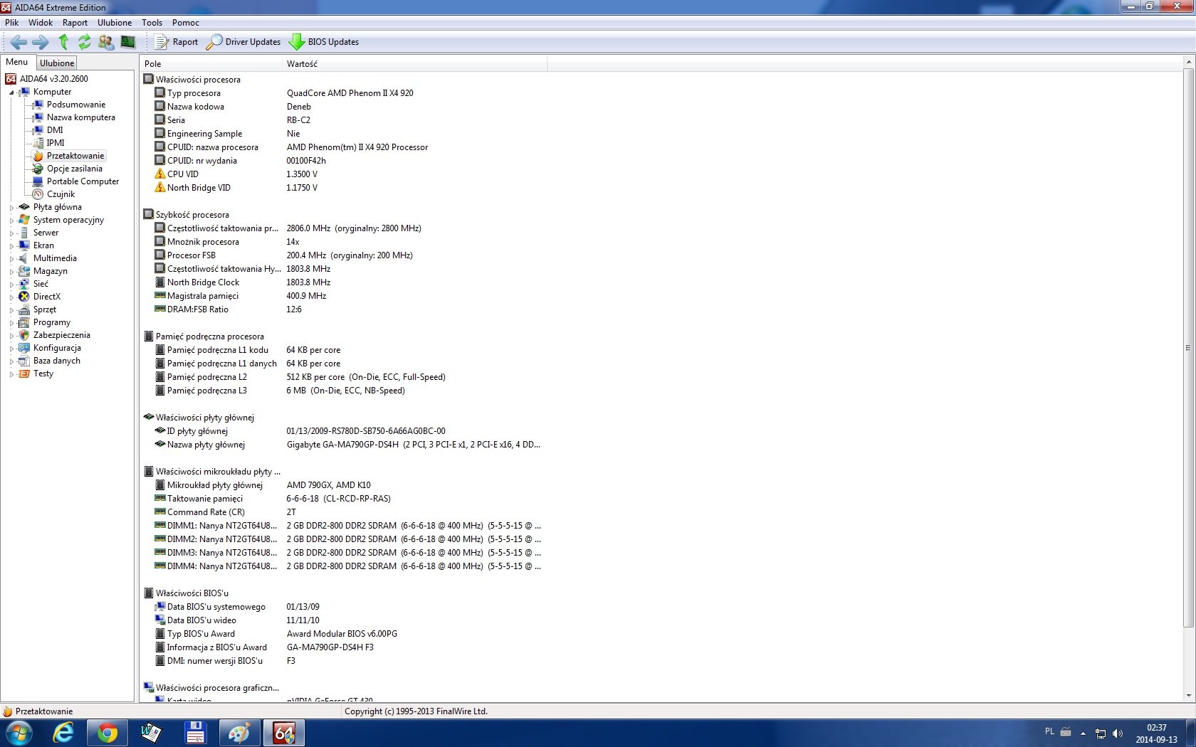

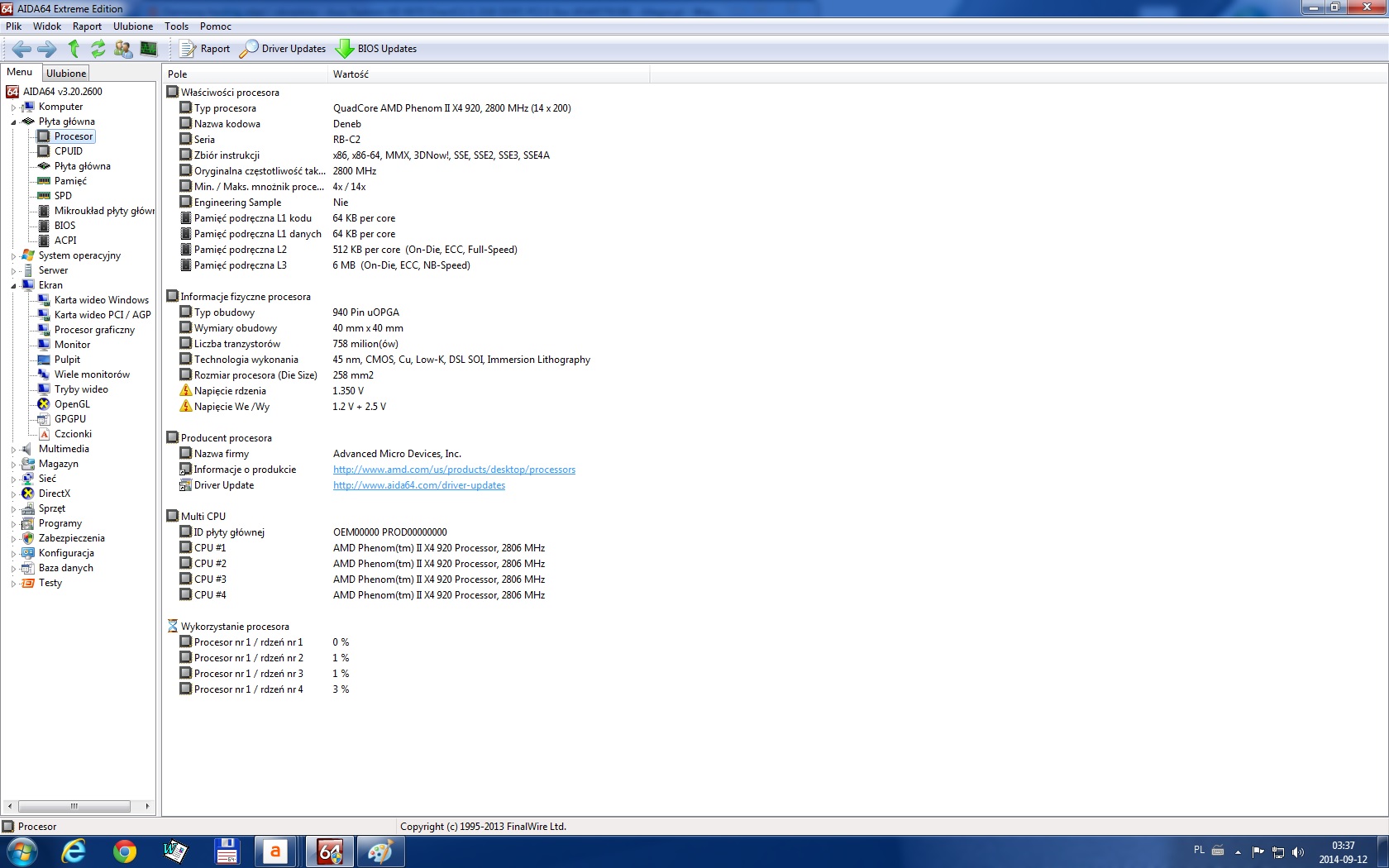

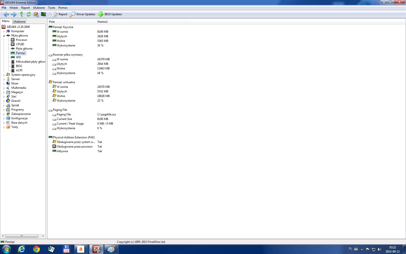

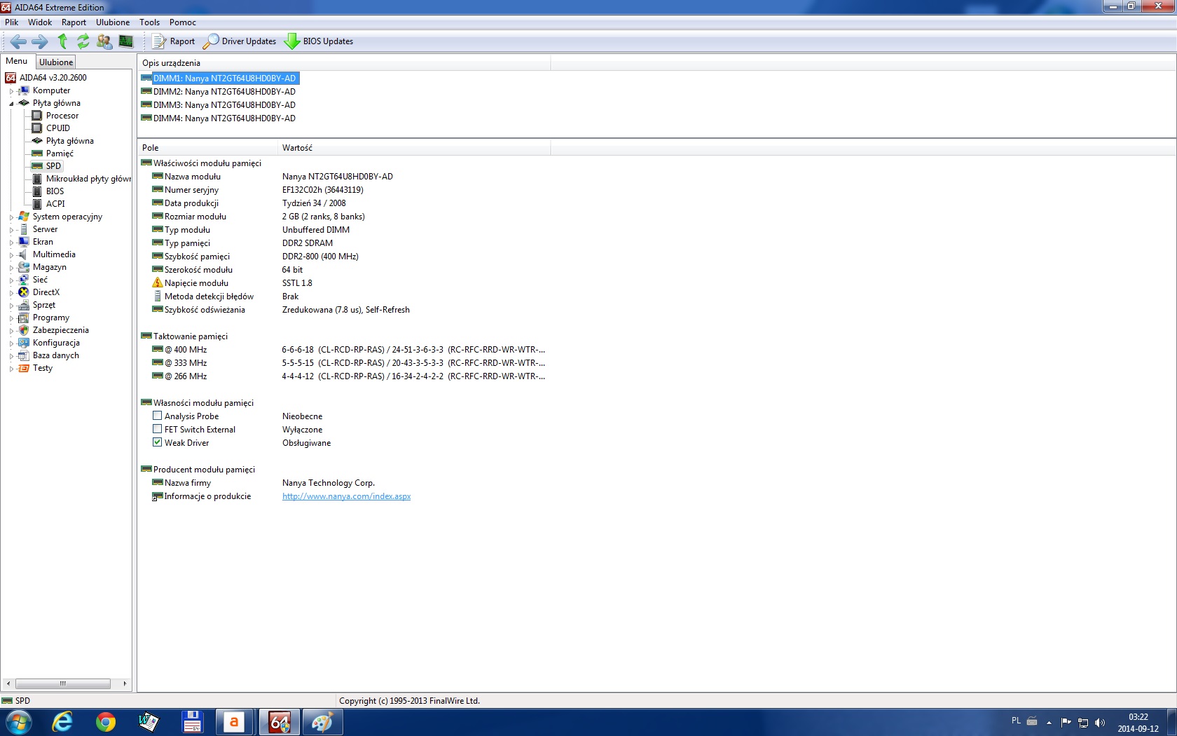

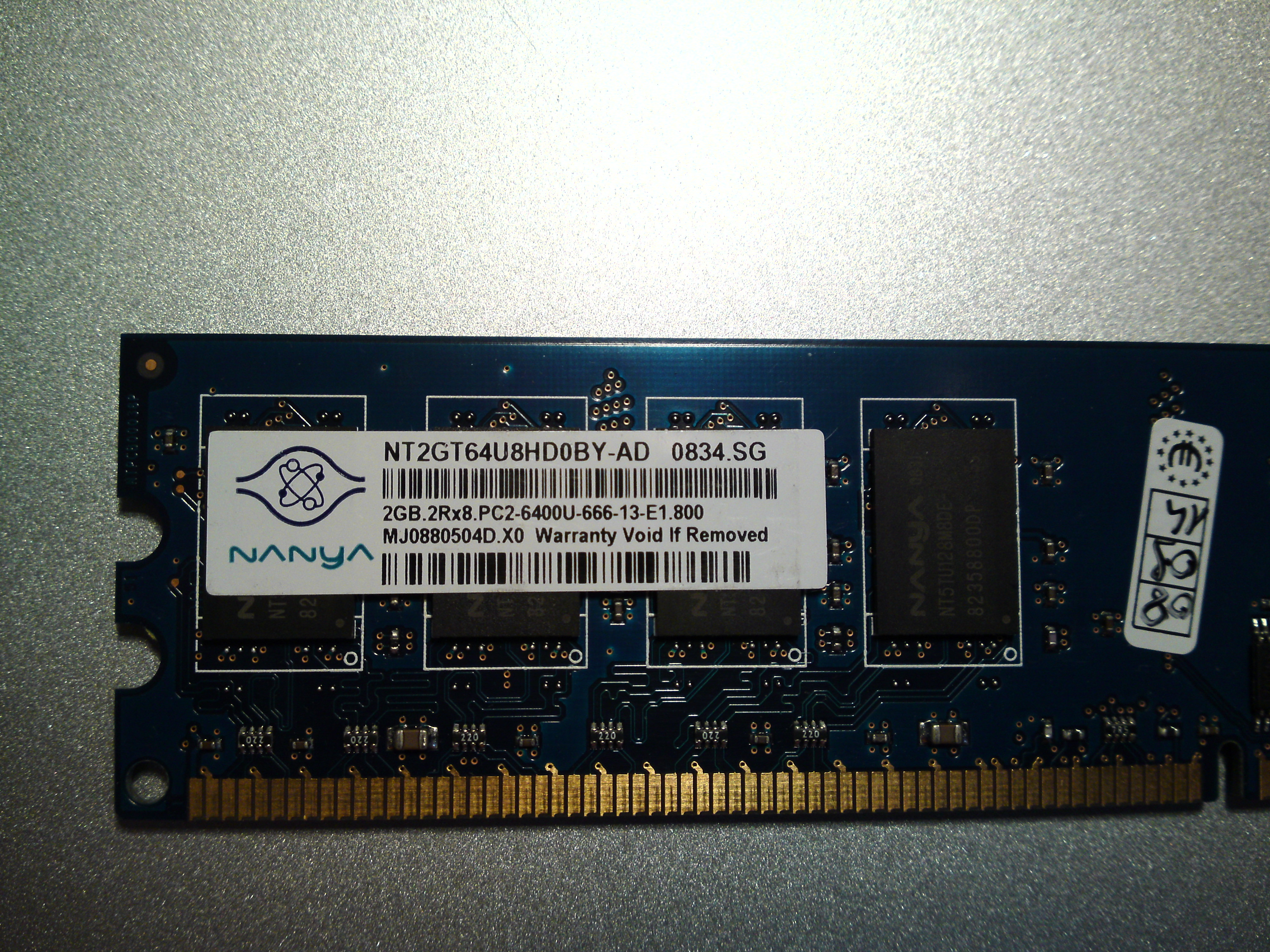

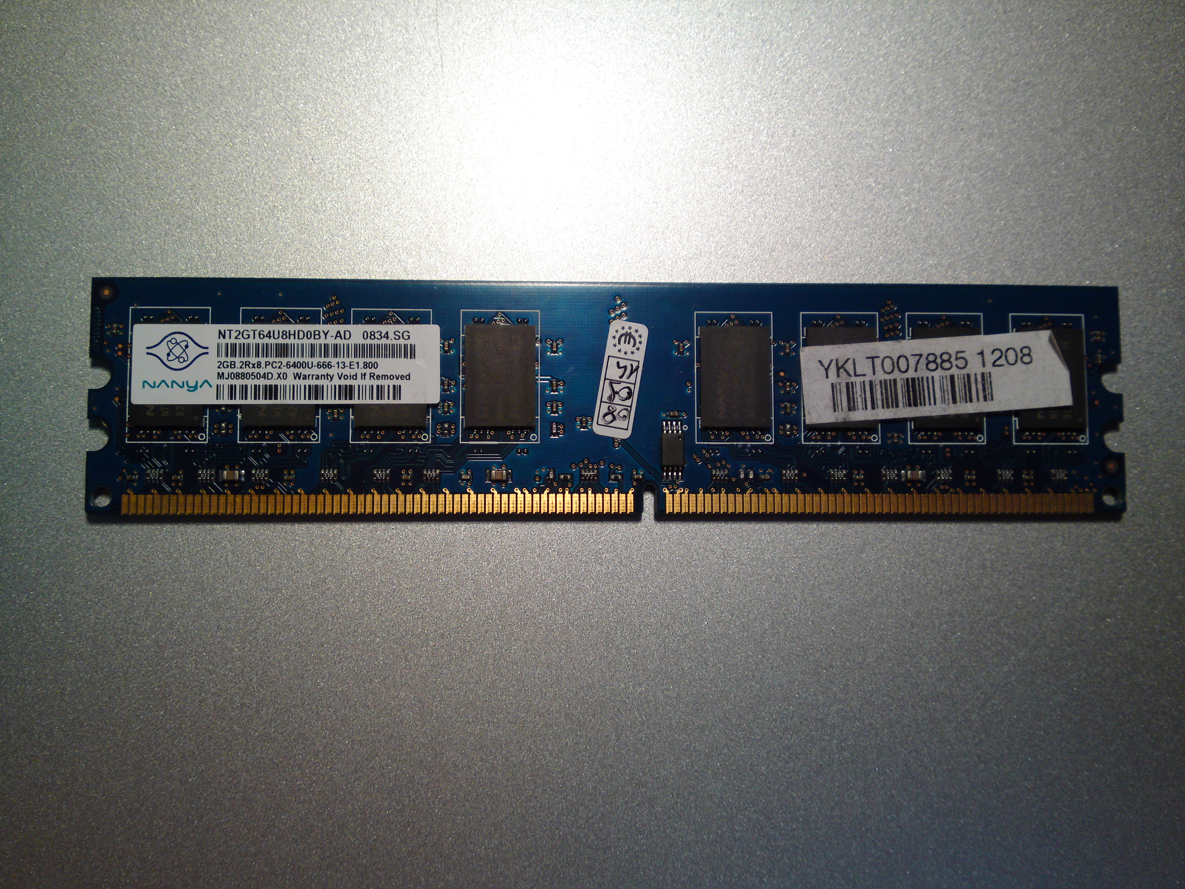

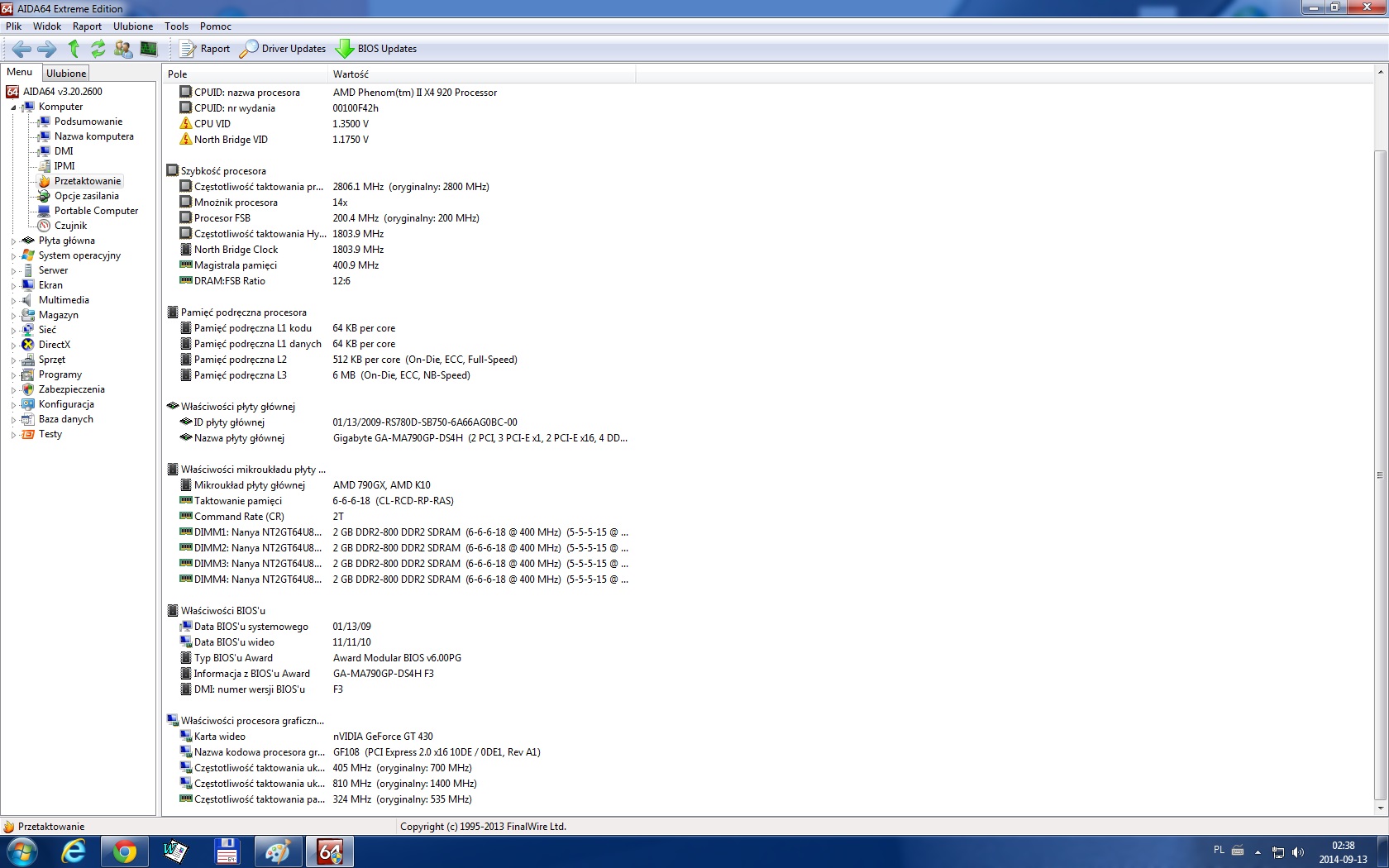

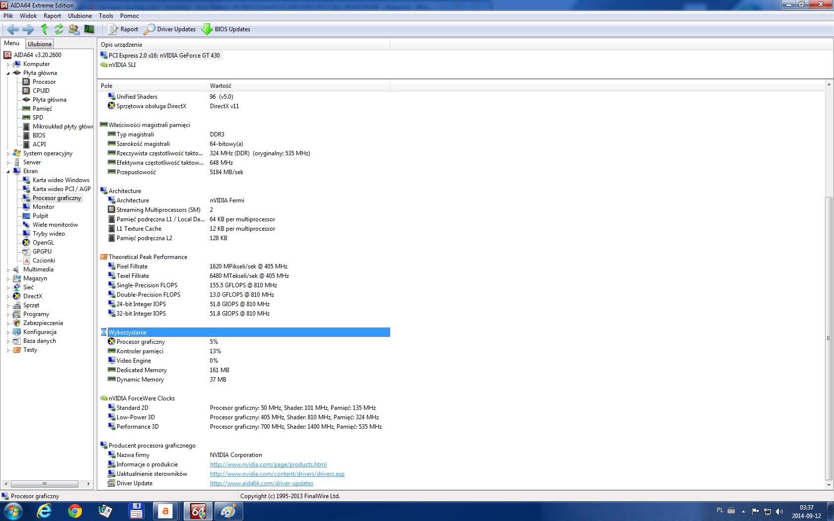

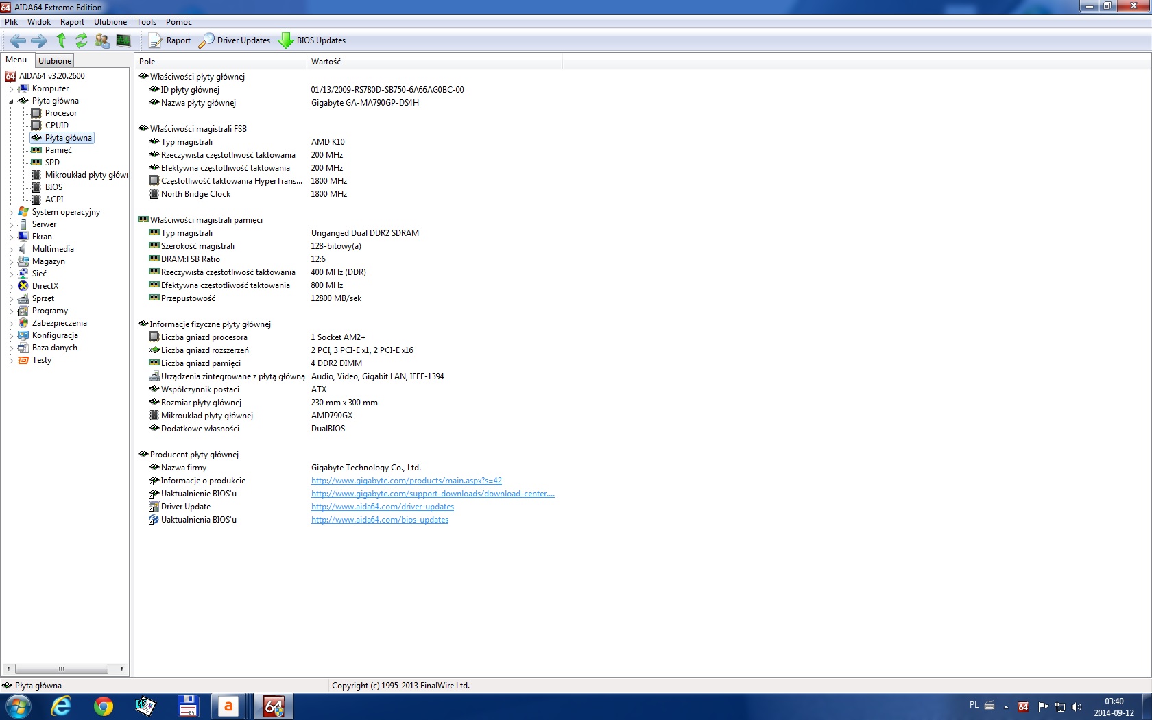

    Witam, kupiłem kostki ramu i nie wiem czy p[arcują jak powinny. Dam screeny z aidy.
    P.S Może można podkręcić troszkę ram procesor i być może grafikę?
    Procek to: QuadCore AMD Phenom II X4 920, 2800 MHz (14 x 200)
    Czy RAM na płycie Gigabyte GA-MA790GP-DS4H działa optymalnie?
    Grafika to(będę zmieniał ją niedługo ale...): nVIDIA GeForce GT 430
    Czy RAM na płycie Gigabyte GA-MA790GP-DS4H działa optymalnie? Czy RAM na płycie Gigabyte GA-MA790GP-DS4H działa optymalnie?
    Płyta główna: Gigabyte GA-MA790GP-DS4H

    Zdjęcia ramu:

    Daj zrzut z Komputer/przetaktowanie i napisz jaki dokładnie model pamięci kupiłeś (firma, parametry (są na naklejce na ramie))?
    pamięć i zasilacz
    Czy RAM na płycie Gigabyte GA-MA790GP-DS4H działa optymalnie? Czy RAM na płycie Gigabyte GA-MA790GP-DS4H działa optymalnie? Czy RAM na płycie Gigabyte GA-MA790GP-DS4H działa optymalnie? Czy RAM na płycie Gigabyte GA-MA790GP-DS4H działa optymalnie?
  • #5 13961474
    sznib
    Pamięci są ustawione jak trzeba. Wprawdzie timingi 6-6-6-18 do "sportowych" nie należą, ale generalnie nie mają zbyt dużego wpływu na szybkość komputera. Możesz oczywiście spróbować ustawić np. 5-5-5-14, wtedy zapuszczasz memtesta na kila godzin i jak przejdzie bez błędów to będą chodzić na takich ustawieniach. Dla uzyskania lepszych wyników można podnieść napięcie ramu, ale raczej ci nie radzę, bo nie masz radiatorów na pamięciach.
    Podkręcanie procesora. Jak to dokłanie zrobić masz tutaj:
    http://www.purepc.pl/podkrecanie/poradnik_podkrecanie_procesorow?page=0,10
    dużo zależy od płyty, procesora, a najwięcej od chłodzenia. Na standardowym "bzyczku" nie ma co zaczynać.
    Do podkręcania grafiki możesz użyć Riva Tuner. Podobnie jak z podkręcaniem procesora, powoli podnosisz taktowanie układu graficznego i pamięci, potem testujesz np. na Furmarku. Kiedy zaczną się pojawiać błędy cofasz do ostatniego dobrego ustawienia, albo podbijasz napięcie. Pamiętaj że podwyższanie napięcia pozwala na uzyskanie lepszych wyników, ale także powoduje znaczny wzrost wydzielanego ciepła, także do max. OC potrzebne jest dobre chłodzenie.
