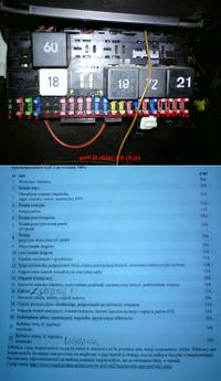

    Witam kupiłem niedawno Golfa II rocznik 1985
    i mam następujący problem który najlepiej właściwie opisuje film jednak postaram sie go również zobrazować tekstowo:
    Po odpaleniu silnika jest wszystko ok jednak wraz ze wzrostem temperatury na wskaźniku czerwona lampka nie robi nic do czasu aż nie uruchomi się świateł drogowych zanim temperatura dochodzi do połowy skali to lampka mruga tylko podczas przełączania świateł ale po przekroczeniu połowy skali zaczyna mrugać na światłach drogowych... . Po przełączeniu na światła mijania lampka gaśnie... .
    do artykułu dotłaczam również zdjęcie tablicy bezpieczniaków bo brakuje 2 i wszystko inne chodzi tak mi się wydaje no porucz grzałki od ciepłego powietrza...
    nie wiem czy działa radio bo go nie było .
    Proszę o ocenę czy ten stan jest normalny dla tego typu pojazdu??
    FILM:
    ZDJĘCIE TABLICY BEZPIECZNIKÓW:

    To nie jest normalne. Jeżeli jest reakcja na zapalnie świateł drogowych zapewne masz gdzieś zwarcie. Gdzie, bez auta nie da się wywróżyć.

    dodam ze nie mam również podświetlenia tablicy poprzedni sprzedający powiedział ze stało się to od kiedy wyciągną radio... .
    na schemacie widać ze brakuje bezpiecznika nr5 a to bezpiecznik pompy paliwa a samochód jeździ.
    Jeśli jest to zwarcie to gdzie należy go szukać??

    W golfach dzieją się różne rzeczy. U kolegi wszystko wyglądało dobrze, a po zdjęciu deski było konfetti z klejonych izolatką kabli, oraz masa luźno wiszących. Możliwe że tam też coś ruszał i to dlatego (zapewne tak, skoro pompa paliwa chodzi bez bezpiecznika). Najłatwiej zdjąć zegary i obejrzeć ścieżki czy nie ma zwarć, oraz kable w okolicy.

    dodam ze nie działają mi tynie spryskiwacze i wycieraczki ale wszystkie światła itp są
    Co do pompy Paliwa dowiedziałem się ze w tym modelu pompa chodzi bez bezpiecznika bo jest napędzana paskiem od paska rozrząd .
