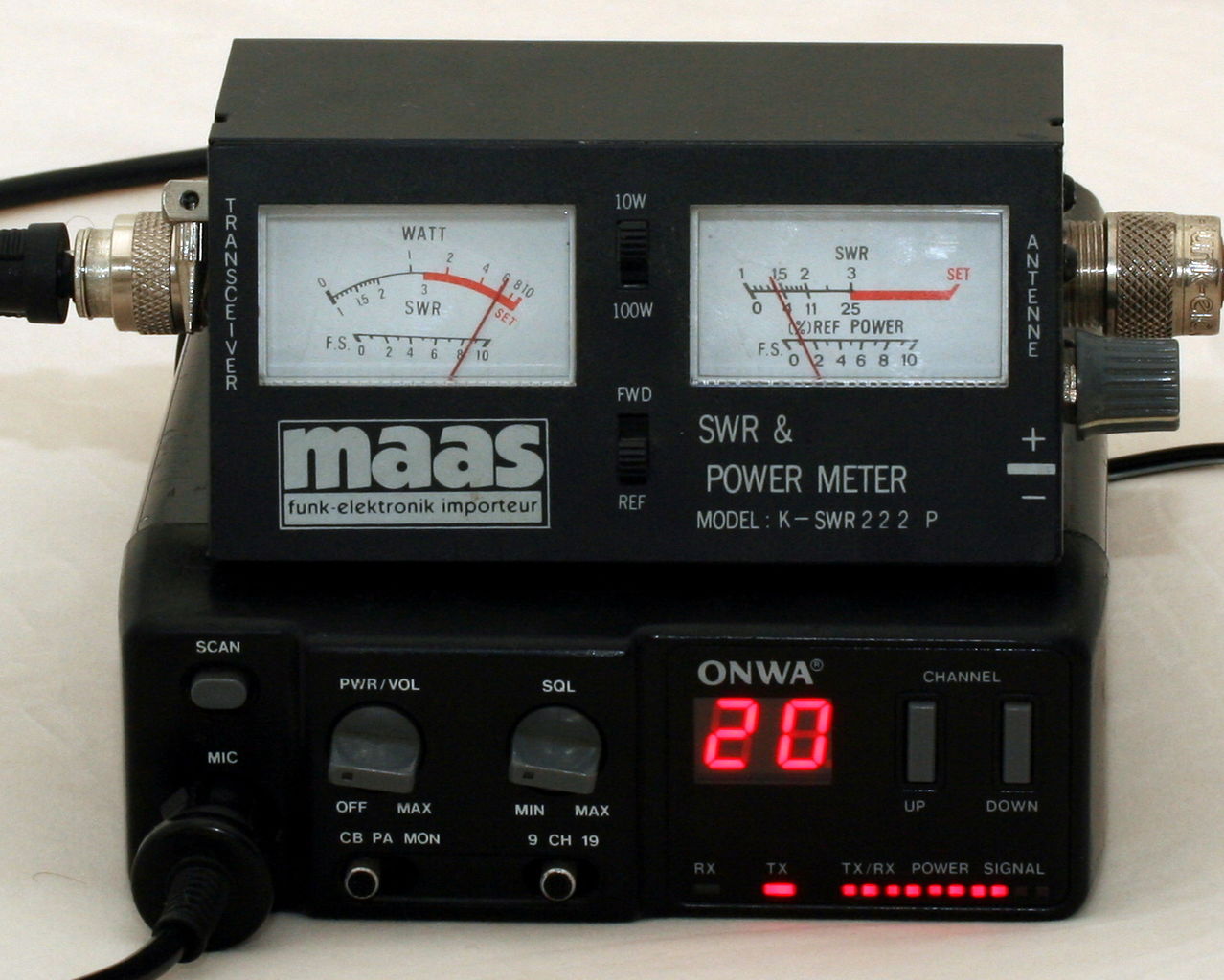

    Witam, mam problem z radyjkiem które kilka lat przeleżało w szafie a teraz by mi się przydało.
    Nośna jest.
    Słychać modulację w pokoju w którym mam włączone drugie radio CB obok, Onwa na sztucznym obciążeniu, a ALAN 38 bez anteny.
    Skala Onwy wychyla się prawidłowo.
    Jak podłączę radio w aucie odbiór jest doskonały (antena 145 cm) niestety jak nadaję słychać tylko nośną i tak jakby coś chciało się przedostać z mikrofonu ale słychać pykanie z mikrofonu.
    Zapoznałem się z tematami Link
  • #3 13961950
    mlody91
    Słuchałem modulacji przez całe miasto to jest jakieś 3-4km na kanale 18.
    Jak auta stoją obok siebie to coś tam słychać.
    Natomiast w czasie normalnej eksploatacji (trasa) słychać jedynie nośną.

    kriss51
    Kabel mikrofonowy sprawny? Wymień wkładkę mikrofonową.

    A czy przypadkiem w FM-ie nie nadajesz?

    Ta onwa nie ma FM

    Sprawdź jeszcze przełącznik 9 - 19 kanałów, czasem robiono przeróbki wykorzystując go do +5 kHz i -10 kHz

    Mikrofon podmieniany z działającej ONWY,
    przełącznik kanałów jest OK.
    @O_L_E_K II- przepraszam za literówkę, miałem na myśli FM.

    A może trafo modulujące jest "spuchnięte"?
