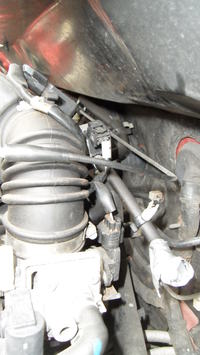

    Witam wszystkich! Jestem tutaj nowy wiec pierw chcialbym was przywitac :)
    Zalozylem konto poniewaz mam pewien problem.. stalem sie posiadaczem swifta rok produkcji 2007 (autko jest anglikiem) silnik 1.3 benzyna (68 kw) nigdy wczesniej nie mialem do czynienia z tym autem i tym silnikiem ale jestem pewien ze brakuje mu mocy bo przy tych koniach (ok 90) kiepsko sie zbiera i wydaje mi sie ze problem lezy wlasnie w tym ze brakuje jakiejs czesci? nie jestem mechanikiem i sie na tym absolutnie nie znam wiec nie mam pojecia co tam powinno byc? na zdjeciu widac wiszacy zaslepiony tasma przewod w ktory zostala wkrecona/wlozona srubka dlugosci ok 5 cm

    Skąd wychodzi ten przewód bo tak to można wróżyć?

    idzie do jakiejś kostki z tyłu silnika do której dopięte są jakieś przewody elektryczne na górze, pod nimi idzie ten zaślepiony a pod nim idzie taki sam niestety nie wiem dokąd bo nie mam możliwości wsadzić tam ręki..

    Wg mnie to powinien on iść do filtra EVAP. Można jeździć bez niego (służy tylko do ekologii).
