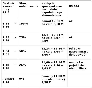

    Mam problem z ladowaniem akumutora. Alternator to 90A w aucie klima swiatla mijania radio i tyle. Ladowanie 14,10V mierzone na klemach mierzone na alternatorze 14,2V po dodaniu gazu 14,2V na aku 14,4V na alternatorze. Podkreslam bez znaczenia dluga trasa czy miasto wysokie obroty czy niskie. Zawsze gdy zmierze napiecie na aku po 5/6h postoju napiecie wynosi 11,97-12,02V. Mierzylem spadek na na kablach 0,2V wiec ok.
    Wg tego co wyczytalem to takie napiecie oznacza calkowicie rozladowany aku,ulator. A co ciekawe auto odpala bez problemu zadnego. Aku to Bosch S5 520A 52Ah

    Sprawdź poziom elektrolitu o ile się da , przeczyść styki pkt. masowe i klemy, prawidłowe ładowanie to 13.9-14.4 V, jeśli na aku spadnie poniżej 12,3 po kilku godzinnym postoju to może być początek końca aku ale to nie znaczy że musisz go natychmiast wymienić póki nie ma silnych mrozów możesz jeździć

    szukam dziury w calym? Napiecie wynosi 11,97V a przy 11,6V nie odpalam auta. I przez to nieraz musialem pchac...
    Dolaczam opis napiec...
    R19 - Niskie napięcie na akumulatorze Bosch S5 520A 52Ah, ładowanie 14,1V-14,4V
    No wlasnie tez myslalem ze aku juz pada zmienilem na inny nowy i bylo to samo.
    Zaraz po jezdzie jak zmierze napiecie to wynosi 12,6V i spada powoli.

    Jaki masz pobór prądu na postoju ?? przy zgaszonym aucie , i wył. urządzeniach oczywiście

    Być może akumulator do wymiany, jakiś nieautoryzowany pobór prądu na postoju lub uszkodzony rozrusznik pobiera zbyt duży prąd.

    Mówi że zmieniał aku i dalej było to samo podejrzewam zbyt duży pobór prądu
  • #11 13959635
    tomek1405
    Mozliwe ze wina tkwi w poborze. Niestety moj miernik nie chce wspolpracowac i nie mam jak zmierzyc odezwe sie po dokonaniu pomiaru.
