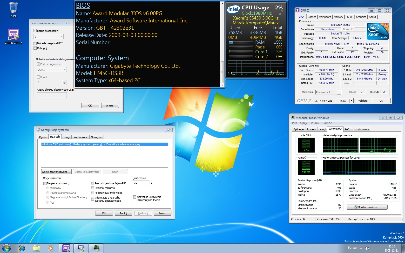

    witam,
    GA-EP45C-DS3R testowałem na niej rożne procesory E i X a po instalacji systemu zagwozdka, system nie widzi wszystkich 4 rdzeni widzi tylko 2, pierwsze raz się z czymś takim spotykam.........czy ktoś ma jakiś pomysł?
    Bios w wersji F6a mod xeon,
    Gigabyte GA-EP45C-DS3R - xeon E5450 2 zamiast 4 rdzeni
  • #2 13960067
    cr3h
    Twoja płyta nie wspiera xeonów, mod sprawia ze niektóre działają w pełni, a niektóre połowicznie lub wcale - tak jak twój.
  • #3 13960102
    krilan5
    może kolega podąć źródło tych informacji?
    rzeczywiście nie wszystkie xeony chciały odpalić na tej płycie z 10 szt 50%, na GA-P35-DS3L i GA-P35-DS3R odpalają wszystkie a ponieważ testuje je OCCT linpack to widzę liczbę rdzeni
    czy to kwestia chipsetu P45 czy samej mobo?
  • #4 13960361
    cr3h
    Mod jak to mod-gwarancji nie daje. Osobiście nie doszukałem się, żeby ktoś potwierdzał funkcjonowanie tego procka z ta mobo. Myśle, że to kwestia chipsetu ale głowy nie daję. Upewnij się, że masz najnowszego biosa.
  • #5 13960370
    krilan5
    bios w najnowszej wersji F6a, we wtorek podmienię na inne cpu zobaczymy co wyjdzie
    nie udało mi się wybrać cpu które by poszło na 100% może coś ze steppimgiem C0 nie będzie miało obiekcji

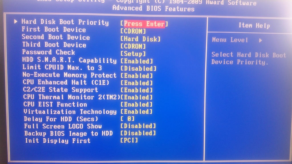

    odswieze temat- mam podobnie, na plycie gigabyte GA-G41M-ES2L
    mam 2 rdzenie zamiast 4 - xeon E5450. mikrokody sa dograne bo widzi nowe funkcje np vt-x.
    na stronie chinskiej z mikrokodami jest pokazane ze plyta widzi 4 rdzenie z xeonem E5420.
    I teraz pytanie czy u mnie cos jest nie tak z plyta czy moze z procesorem. A moze z duze sa roznice miedzy 5420 a 5450?
  • #7 14419485
    krilan5
    Checkbox odhaczony?
    [youtube]https://www.youtube.com/watch?v=zcEW7jF1zkc [/youtube]
  • #8 14421707
    rafalux
    Dziekuje - pomoglo :)
    A wczoraj o tym czytalem i cos slabo chyba za pozno bylo :)))))
    Mialem na stale zaznaczone 2 rdzenie i tylo tyle na liscie bylo.
    Po odhaczeniu i restarcie mam 4 rdzenie :)
    Mam jeszcze problem cos ze stabilnoscia teraz jest nie tak
    mnoznik mi skacze raz 6x a raz 9x a co za tym idzie mam 2000 lub 3000Mhz
    Sprawdzam programem cpu-z

  • #11 14422726
    rafalux
    Piotrek Majstersztyk napisał:
    Intel step set masz włączony i w zależności od obciążenia masz mnożnik zaniżany lub zwiększany.
    sprawdze jutro, ale moze tak byc
    Znalazlem opis
    "SpeedStep, Enhanced Intel SpeedStep Technology (EIST, EISST) - to technologia firmy Intel pozwalająca na dynamiczną zmianę wartości mnożnika i napięcia pracy niektórych procesorów tej firmy"
  • #12 14422748
