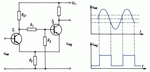

    Witam, mam uszkodzony ślimak w skrzyni biegów.
    Potrzebuję zamienić sygnał z absu na vss tak zwaną stałą drogi,
    jakiś układ który będzie pozwalał regulować stałą drogi(coś jak ukp),będzie odbierał impuls z abs i przetwarzał na vss,
    nie działa mi prędkościomierz, komputer ukp itp.
    Niby uniwersalny komputer pokładowy załatwiłby sprawę, ale szkoda mi trochę pieniędzy(wydałem ponad 1tyś na skrzynie, i przysłali mi z zepsutym ślimakiem).
    Może ma ktoś pomysł jak to rozwiązać?

    Znalazłem na forum mojej marki taką wypowiedz (dotyczącą galanta):
    Sygnał prędkości ok 0.4 m/impuls
    ABS 100-200 impulsów na jeden obrót koła
    Male pojęcie o elektronice mam, od 10 lat nie praktykowałem, ale jak mi ktoś podpowie to powinienem dać rade.

    Wydaje mi się że wystarczyło by zmienić tylko częstotliwość impulsów i mieć możliwość jej regulacji w celu kalibracji.
    Jaki układ zastosować?
    edit: co do przerzutnika schmitta to wystarczył by pewnie taki: Mitsubishi Carisma 1.6 16V 00r - potrzebna zamiana sygnału abs na vss
    Czy jako dzielnik częstotliwości wystarczył by taki?: Link
    Jednak ja poszukuje takiego którym mógłbym sterować potencjometrem

    non e vero italiano napisał:
    Oczywiście, że przerzutnik na dwu tranzystorach w zupełności wystarczy. Rozważ zastosowanie obcinacza diodowego (ogranicznika amplitudy), dlatego, że wyindukowana wartość napięcia z czujnika ABS może okazać się za duża.
    Czarna magia jak dla mnie, za dużo profesjonalnych i nie znanych mi pojęć :S
  • #8 13961999
    szajens
    A jak bym zastosował te dzielniki na ucy7490 Link
    i jakieś inwentery np UCY7416, to co jeszcze zastosować ? mogłby ktoś pomuc?
    czy jak połączę ze sobą te dwa powyższe schematy i: Mitsubishi Carisma 1.6 16V 00r - potrzebna zamiana sygnału abs na vss
    będzie ok?
