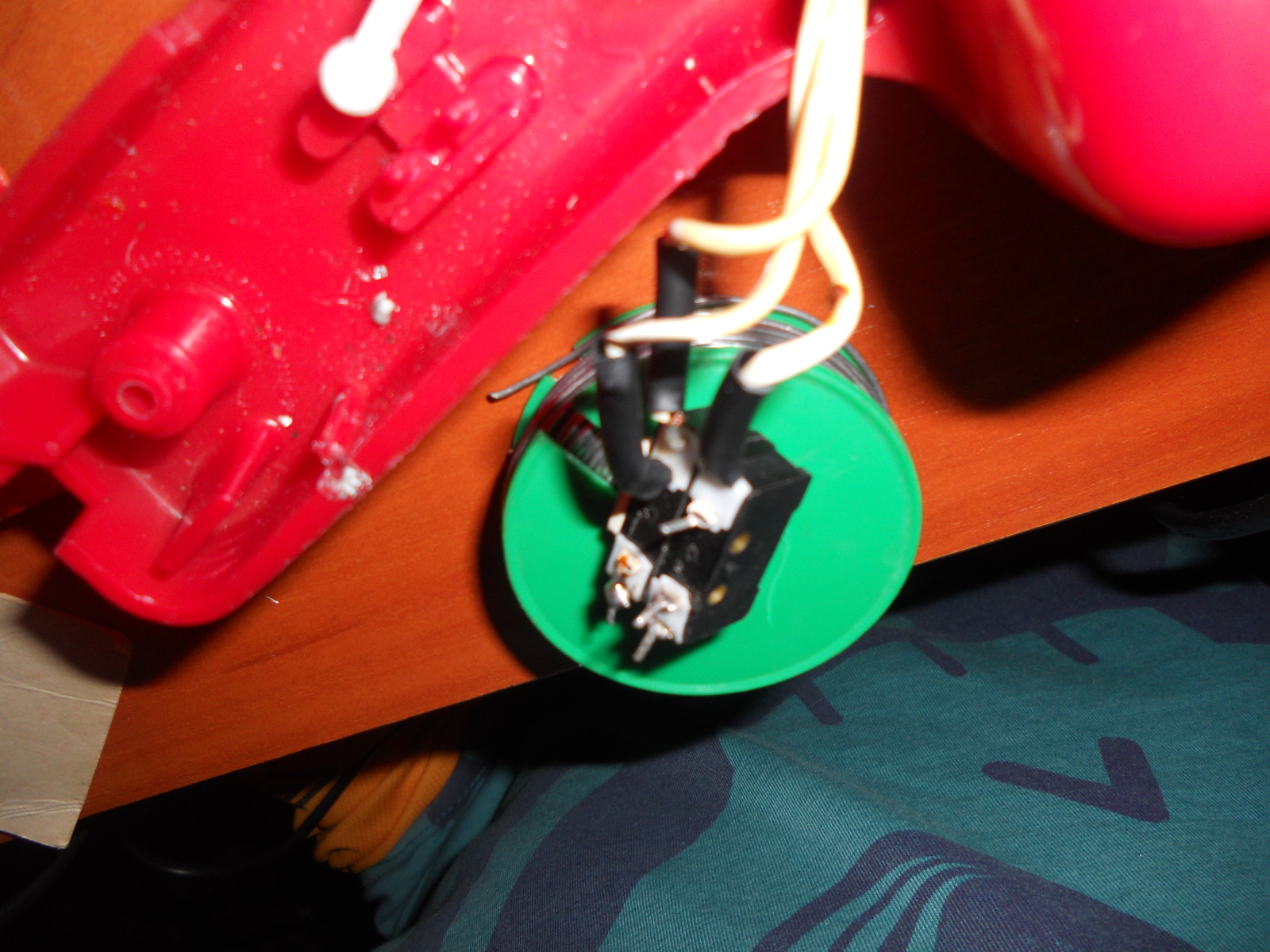

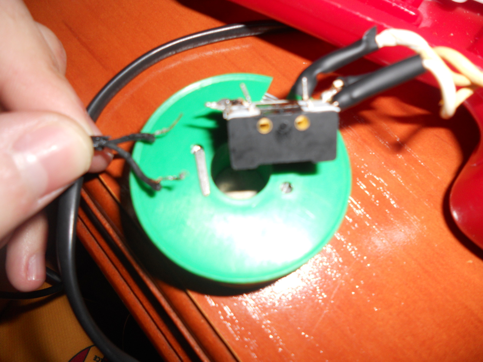

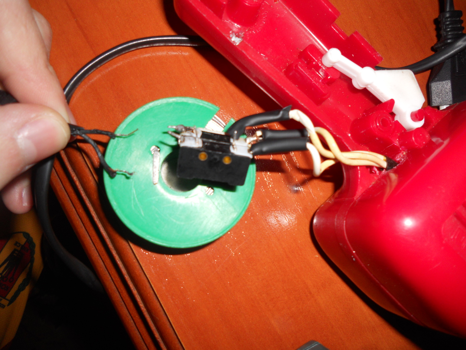

    Jestem początkującym elektronikiem i dostałem od znajomego lutownicę i niby tylko kabel wystarczyło przylutować, ale po kilkunastu próbach się nie udało i postanowiłem napisać i poszukać pomocy tu.
    Niżej zdjęcia jak wygląda włącznik i moje pytanie gdzie powinno się przylutować kabel ?
    podłączenie kabla do lutownicy transformatorowej zetdezet
    są tam 4 blaski dwie z nich są ze sobą zlutowane a dwie jak widać nie
  • #2 13960943
    ertevu
    Patrząc na pierwsze zdjęcie - kabel trzeba przylutować do tych wolnych, lewych styków mikroprzełączników, przy czym jeden z tych kabelków ma być dołączony do obu styków tego ( nazwijmy górnego ) przełącznika , a drugi kabelek tylko do jednego ( zewnętrznego ) styku mikroprzełacznika dolnego.
    Ta lutownica na górnym mikroprzełączniku realizuje funkcję dwustopniowej regulacji temperatury grzania, mniejsze wciśnięcie daje mniejszą temperaturę , silniejsze - większą.
    Jeżeli przy takim podłączeniu lutownica nie będzie grzała- należy sprawdzić , czy przypadkiem kabel połączeniowy nie przełamał się w miejscu , w którym wychodzi z obudowy lutownicy ( bardzo częsty przypadek) . Należy wtedy po prostu skrócić kabel o ten fragment.

  • #4 13961261
    Adrianno21
    kabel był sprawdzany nie jest nadłamany, i lutowałem już na samym początku tak jak napisałeś ertevu i nie działa lutownica

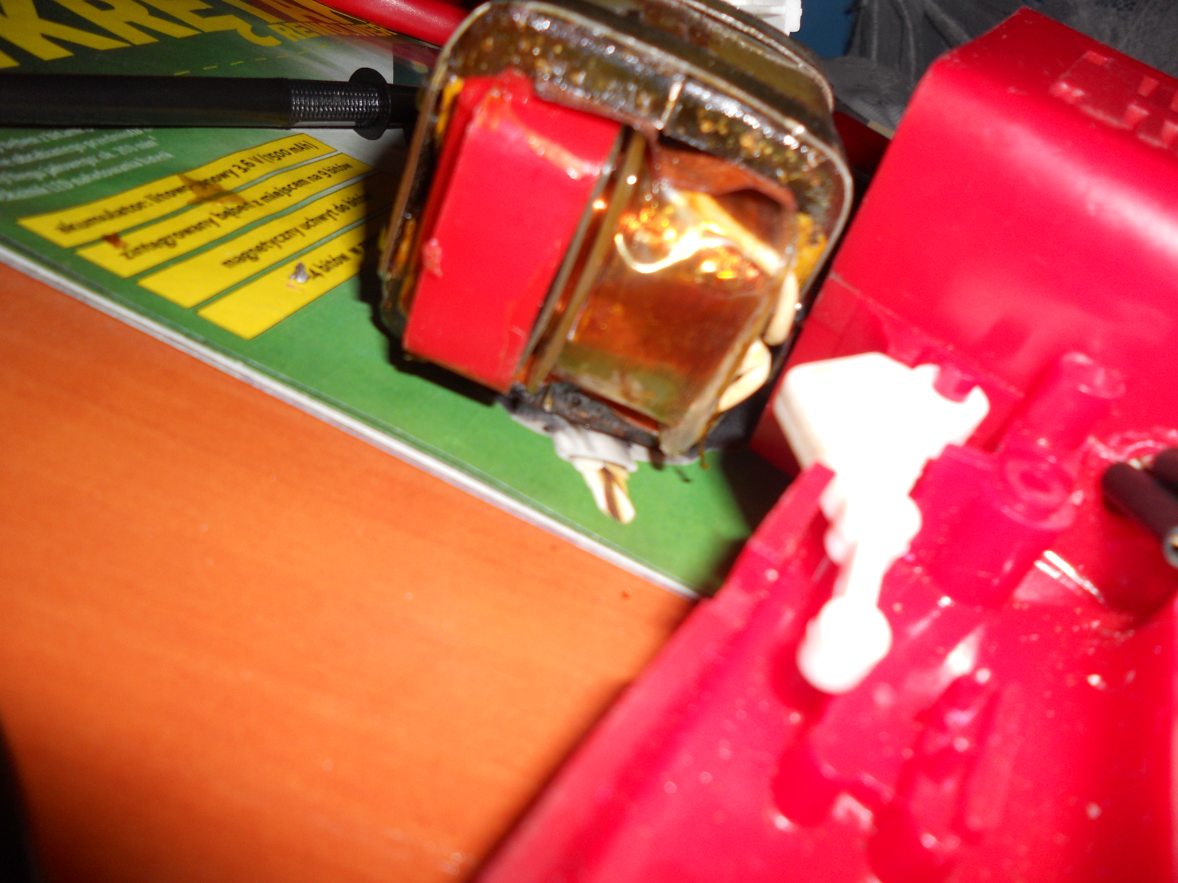

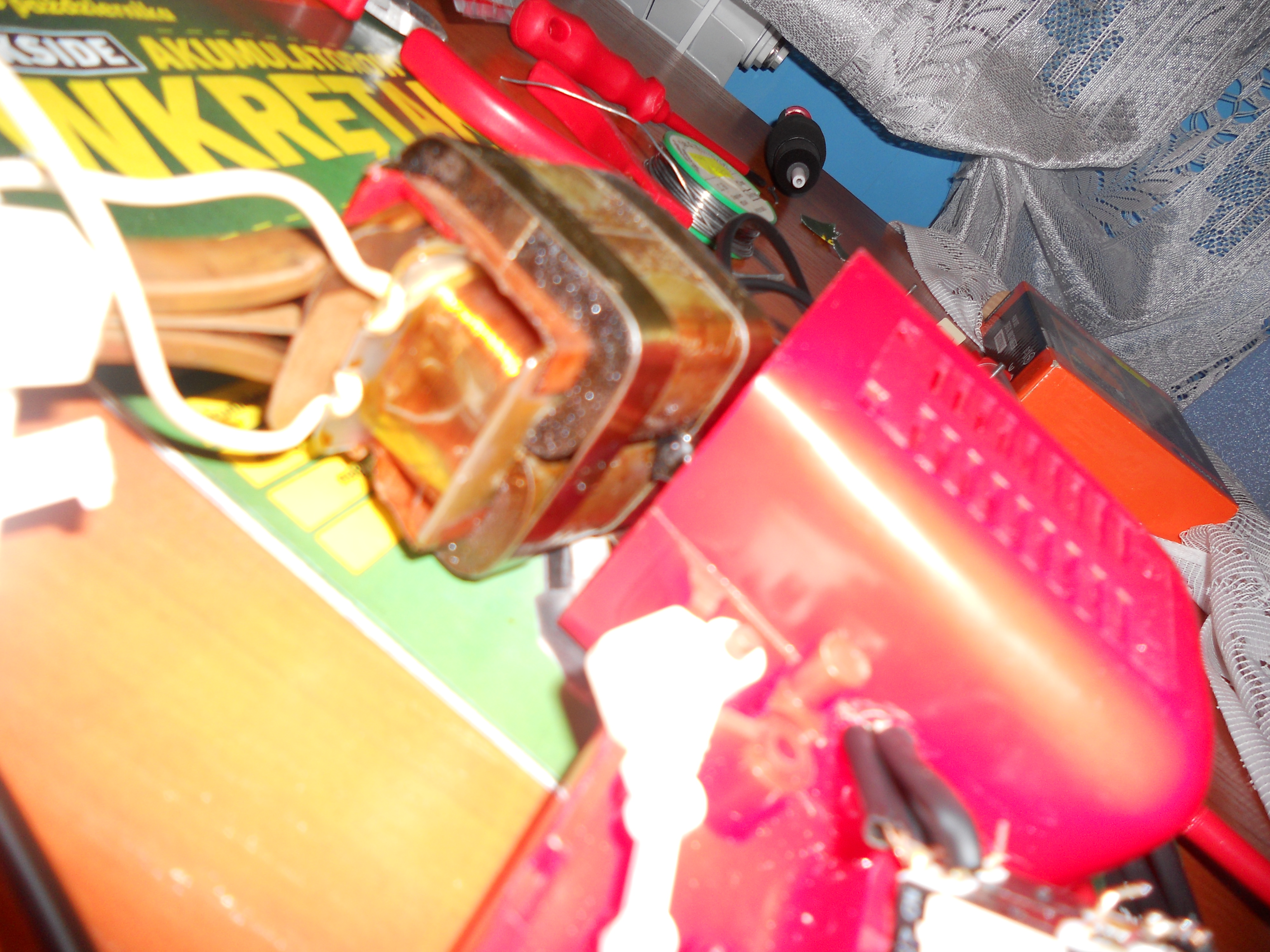

  • #9 14076256
    Adrianno21
    Kolega nie zapomniał, kolega nie rozwiązałem jeszcze problemu, nie odpisywałem bo miałem problemy z internetem przez długi czas.
    ToJestNick napisał:
    Sprawdź no omomierzem uzwojenie pierwotne transformatora.
    nie za bardzo wiem jak :D
    a i ten transformator jest jakiś dziki według mnie, poklejony można powiedzieć że zero dojścia, a jak się męczyłem aby wyciągnąć
    podłączenie kabla do lutownicy transformatorowej zetdezet podłączenie kabla do lutownicy transformatorowej zetdezet podłączenie kabla do lutownicy transformatorowej zetdezet
    ertevu napisał:
    ...A tutaj w grę wchodzić może tylko zły kontakt grota , czyli wygiętego druta z wyprowadzonymi zaciskami. Należy zarówno drut jak i miejsce zacisku dokładnie oczyścić ( do widoku srebrzystej miedzi).
    ale jak się nie mylę to powinna żaróweczka się zapalać, grot przetrzeć papierem ściernym ?
    Pozdrawiam :)
    #10 14076380
    ertevu
    Aby sprawdzić oporność uzwojenia pierwotnego nie było potrzeby " wyciągania " transformatora z obudowy.
    Po prostu należało dołączyć oba przewody omomierza do wtyku sieciowego lutownicy( do obu bolców wtyczki) ( kiedy oczywiście jest odłączona od sieci).
    Dopóki przycisk lutownicy nie będzie naciśnięty omomierz powinien wskazać nieskończony opór ( przerwa w obwodzie), na po lżejszym , lub mocniejszym naciśnięciu, takie mniej więcej oporności jak podałem poprzednio ( 90/70 om).
    Ja czyszczę grot ( czyli ten wygięty drut nożem , a miejsce gdzie ten drut jest przykręcany cienkim, okrągłym pilniczkiem ( iglakiem).

  • #15 14085040
    ertevu
    Witam ,
    kolego- proponuję na razie nie " bawić " się napięciem na wtyczce ( dopóki lutownica jest rozkręcona) , bo z napięciem sieci nie ma żartów.
    Jeżeli OMOMIERZ nie wykazywał rezystancji lutownicy kolegi , a ona jest sprawna , tzn. grzeje po naciśnięciu guzika - to może oznaczać tylko tyle ,że w środku ma szeregowo kondensator( co jest mało prawdopodobne , ale możliwe).
    Aby dostać się do uzwojeń nie trzeba rozbierać transformatora, bowiem końce tych uzwojeń są dostępne na tych czarnych przełącznikach z ich prawej strony,( z lewej strony dochodzi kabel sieciowy zasilający)- patrz pierwsze zdjęcia. Trzeba co najwyżej odsunąć te czarne koszulki izolacyjne.
    Teraz podłączając dwa przewody OMOMIERZA do tych dwóch styków przełącznika który ma dwa odejścia po prawej stronie( górny) - powinno się otrzymać rezystancję około 20 om.
    Natomiast podłączając jeden przewód omomierza do prawego odejścia górnego przełącznika , a drugi przewód omomierza do prawego odejścia dolnego przełącznika - powinno się otrzymać rezystancję około 70 om.
    Przy tych pomiarach nie trzeba nic naciskać , bowiem mierzymy za przełącznikiem.
