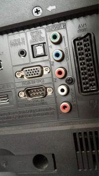

    Witam serdecznie.Prosiłbym o wyrozumiałość w tym temacie.
    Nigdy nie miałem styczności z konsolą a dostałem ją na tydzień wraz z grami.
    Jednak nie wiem do których gniazd w telewizorze i które cinche mam podłączyć.Biały to oczywiste ale mam dwa czerwone gniazda a jeden z cinchy jest żółty gdzie go wpiąć?
    Prosiłbym o pomoc.

    janeczekkk
    Czerwony i biały pod gniazdo AUDIO. A żółty trzeba wpiąć w żółte gniazdo VIDEO, jeżeli takiego nie ma w telewizorze to trzeba przejściówkę z SCART (euro) na AUDIO VIDEO (żółte gniazdo) i tam wpiąć wtyczkę VIDEO (żółtą).
