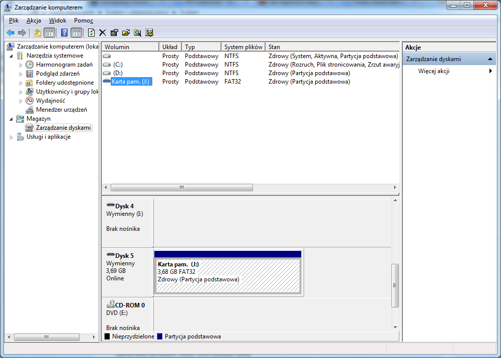

    Jak karta jest widoczna w zarządzaniu dyskami i poprzez DMDE?

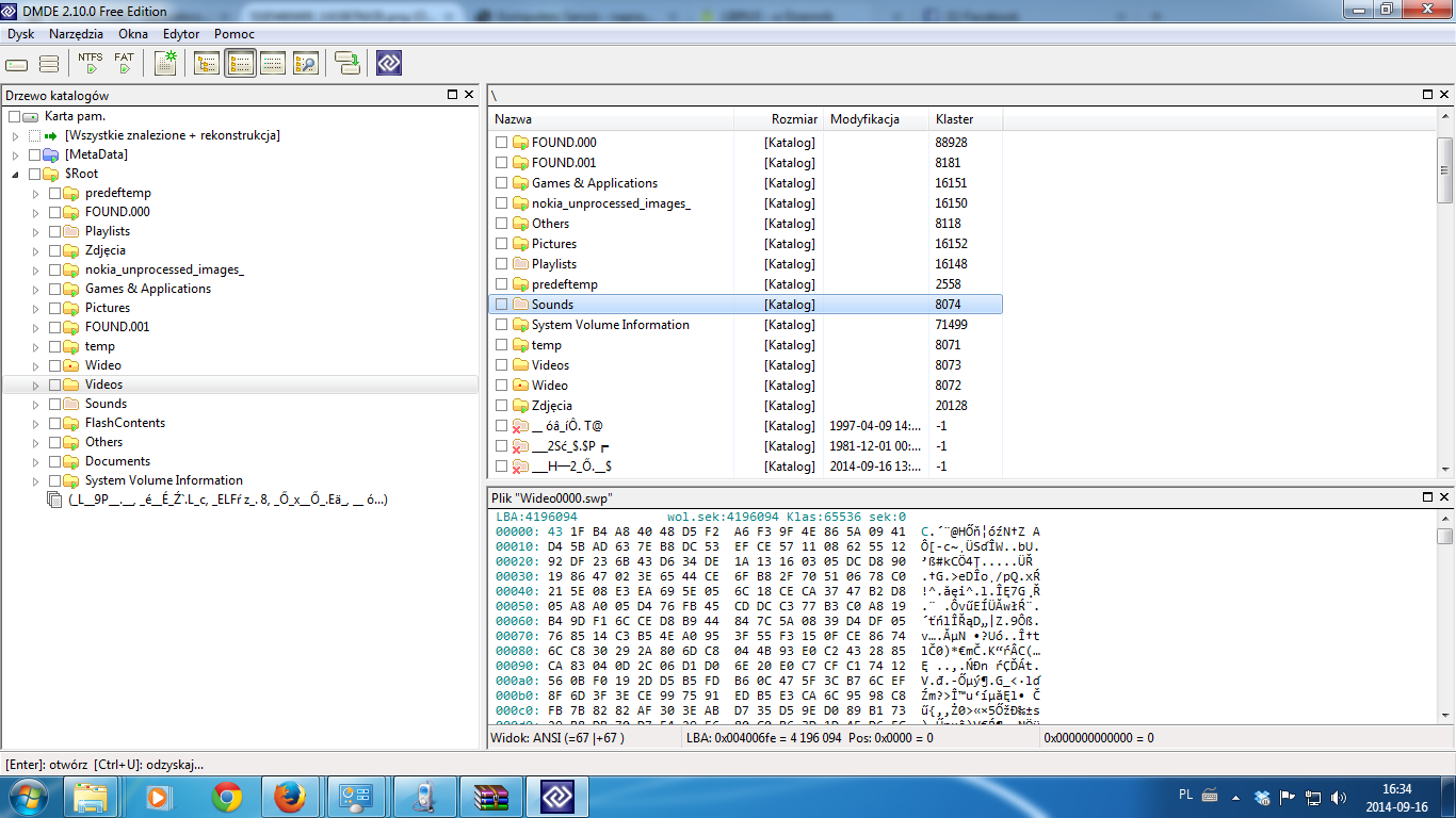

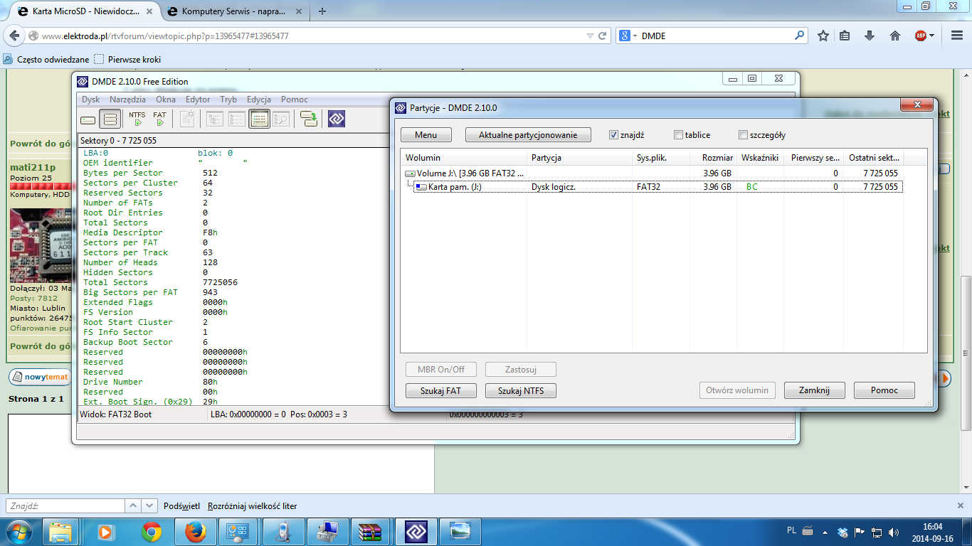

    W DMDE wybierz najlepiej po urządzeniach fizycznych swoją kartę pamięci. Wejdź przez DMDE na partycję na niej i sprawdź czy widzi pliki, których szukasz.
  • #5 13965645
    smoczx
    Posty: 4
    Nie wiem dokładnie, czy o to Ci chodziło, ale na załączonym screenie, poprzez klikniecie 2x lpm nadal nie widać plików, które były jeszcze rano :/
    Natomiast widoczne są jakieś dziwne pliczki...

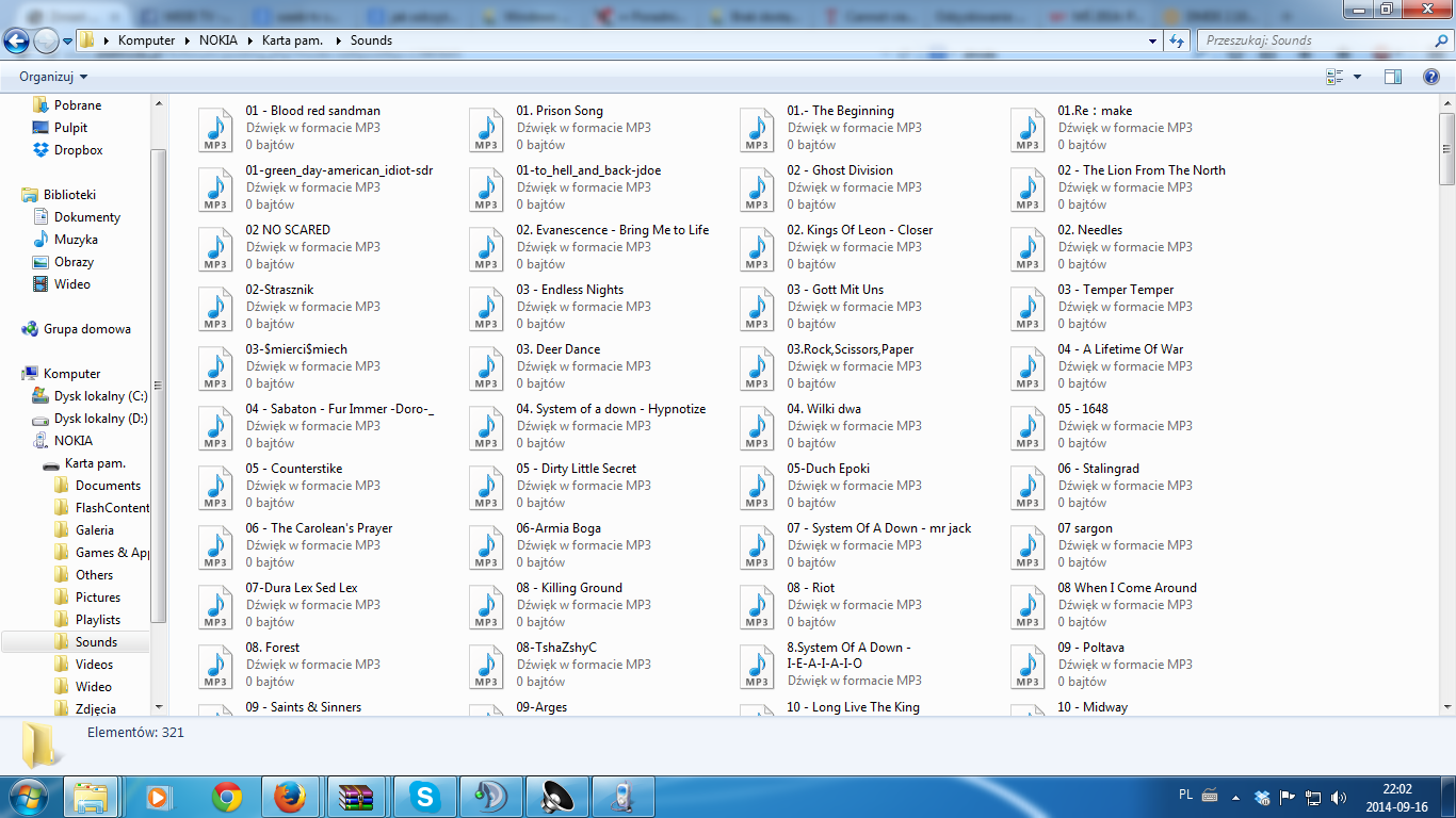

    posiedziałem jeszcze przy tym i udało mi się wejść do:
    Karta MicroSD - Niewidoczne pliki (samousunięcie).
    Jestem pewien, że to są te filmy, o które mi chodzi, bowiem numerki się zgadzają. Jednak mają one nieciekawy rozmiar... (NOKIA - karta pam.); wszedłem tam poprzez przenośne urządzenie właśnie.
    jest też i reszta plików o zerowej wielkości:

    Rozmiar plików wskazuje na to że nic nie zajmują. Używałeś CHKDSK że są tam foldery odzyskanych plików? Co masz w folderach FOUND.000 i FOUND.001?
