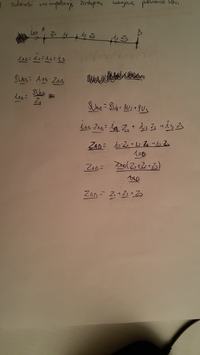

    Witam mam do rozwiązania zadanie z elektroenergetyka, a dokladniej chodzi o wyprowadzenie zaleznosci na impedancję zastepczą Zadanie elektroenergetyka szeregowego polaczenia 3 linii. Przypadek z rownoleglym polaczeniem mam zrobiony obrze natomiasdt tego nie jestem pewny. Móglby ktos rzucic okiem i ewentualnie poprawić mój tok myślenia ?

    Jest dobrze. Nie rozumiem tylko po co macie umieć wyprowadzać najbardziej podstawowy wzór. Będziesz z tego wzoru korzystał kilkadziesiąt razy tygodniowo do końca szkoły.
