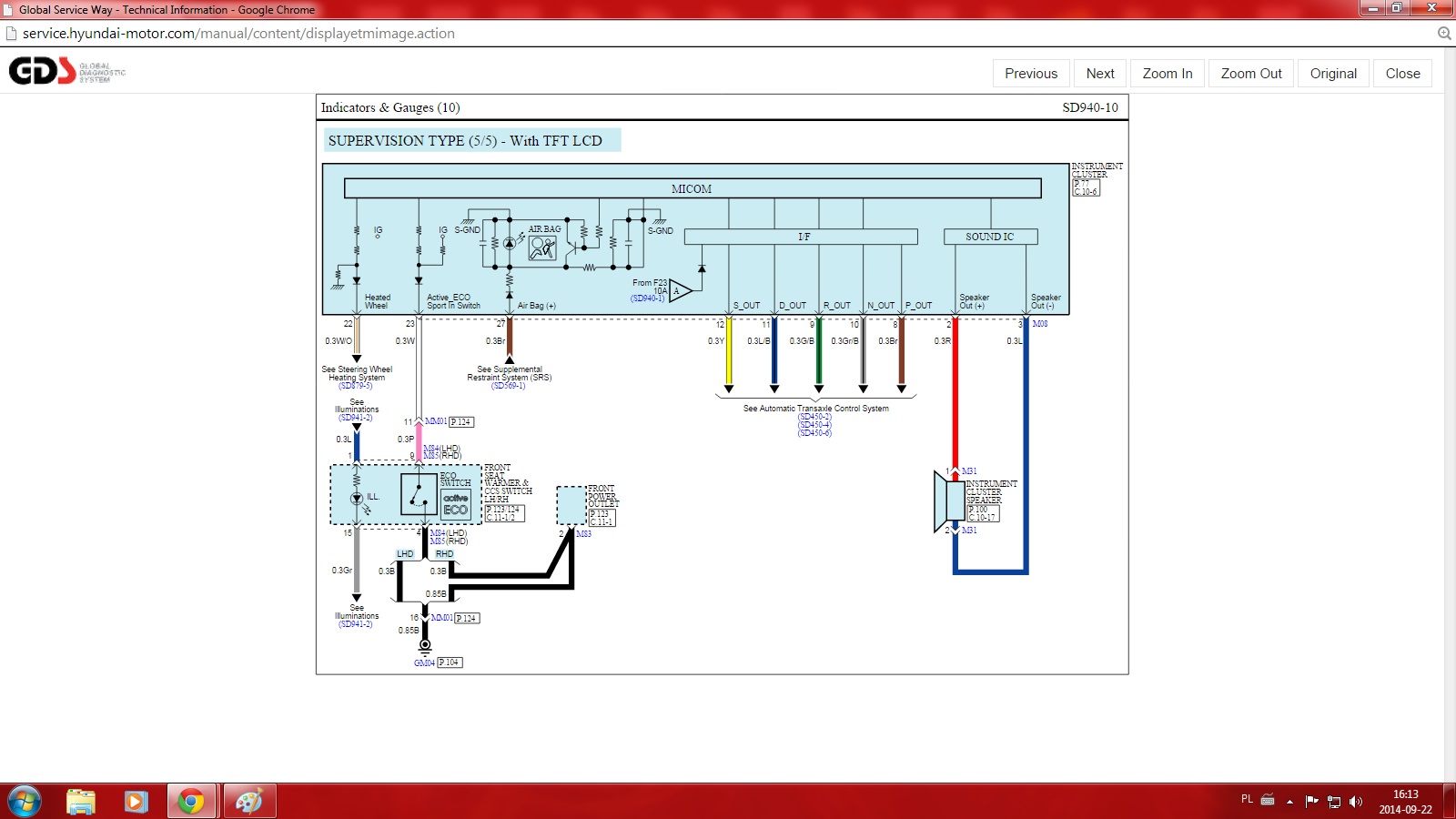

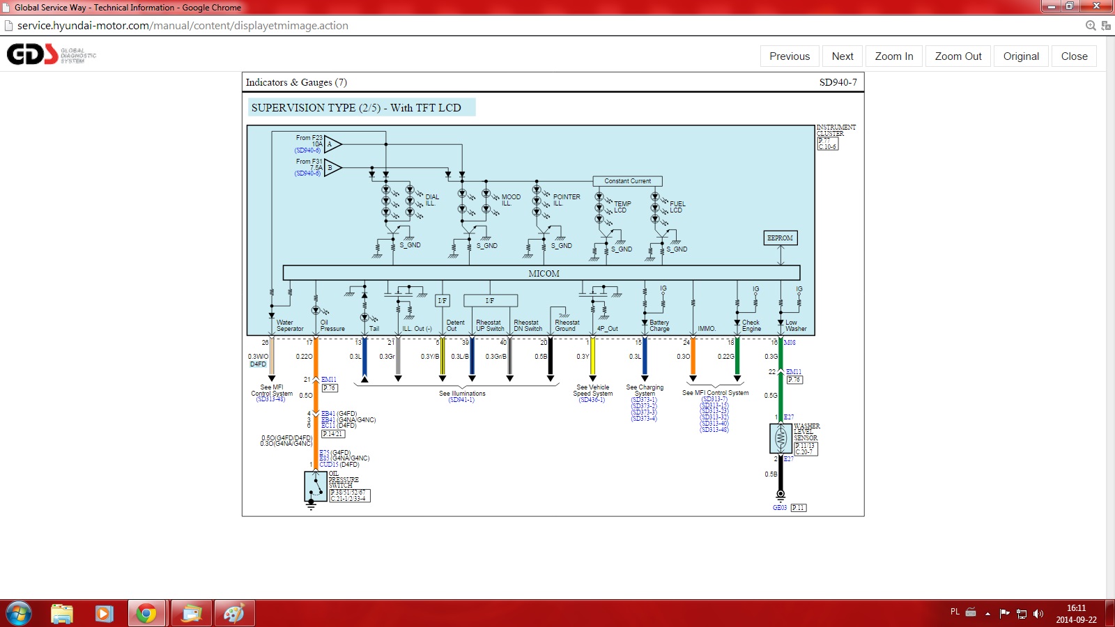

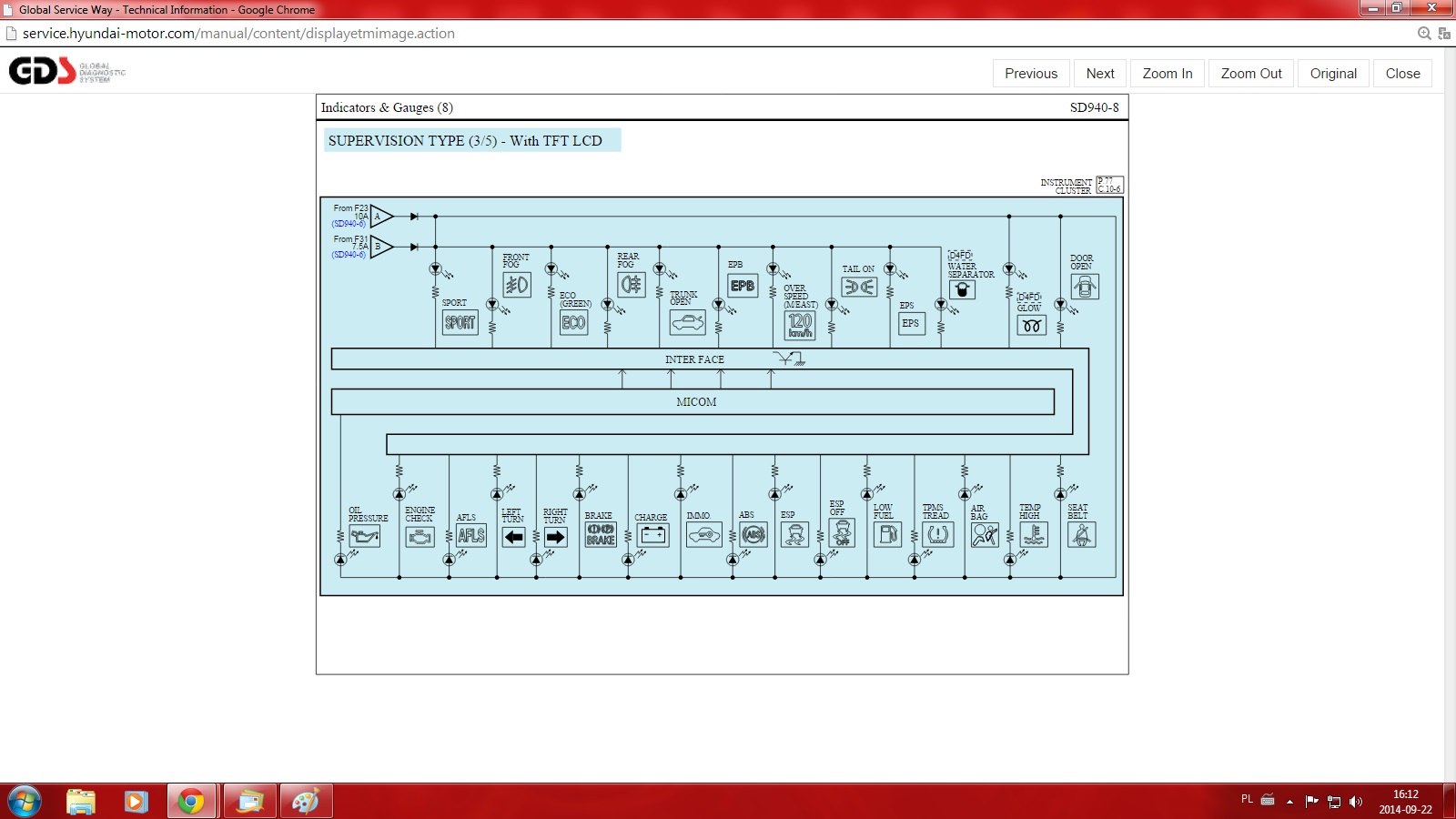

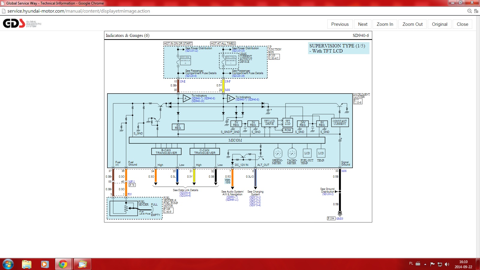

#1 13966321 16 Wrz 2014 20:27 carrier carrier Specjalista - Alarmy Samochodowe #1 13966321 16 Wrz 2014 20:27 Poszukuję pinout licznika w Hyundai i40 2013r GPS RFID E-CALL DALLAS SONDY (CYFROWE) CAN FMS D8 TMR LITRAŻOWANIE DOJAZD SENT-GEO TERMOMETRY E-TOLL CAN-IMMO - 603612134 https://www.youtube.com/c/ZabezpieczAutoPL/videos https://www.facebook.com/Carrier-199222403426194/
#2 14000523 29 Wrz 2014 14:11 carrier carrier Specjalista - Alarmy Samochodowe Autor tematu Pomocny post? (+1) #2 14000523 29 Wrz 2014 14:11 Rozwiązanie na obrazkach poniżej: GPS RFID E-CALL DALLAS SONDY (CYFROWE) CAN FMS D8 TMR LITRAŻOWANIE DOJAZD SENT-GEO TERMOMETRY E-TOLL CAN-IMMO - 603612134 https://www.youtube.com/c/ZabezpieczAutoPL/videos https://www.facebook.com/Carrier-199222403426194/
