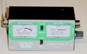

    Mam nastepujący problem:
    Otòż dzisiaj odebrałem przesyłkę z nowym miernikiem swr jak w tytule. Urządzenie właściwie działa podczas ustawień swr, jednak wskaźnik skali mocy w okienku po lewej stronie ani drgnie. TEAM 1180p - wskaźnik mocy nie działa, czy to uszkodzona końcówka mocy?
    Podłączenie prawidłowe, antena podpięta, skala mocy w radiu otwarta (AE 5890eu)...
    Uwalona końcòwka mocy? Jeżeli tak, to czy jest możliwe ustawienie SWR ze spalonym tranzystorem? Moze ktoś wie o co chodzi?

    Nie zmierzysz SWR-a jeśli tranzystor końcowy nadajnika jest spalony (brak mocy). Prawdopodobnie masz uszkodzony miernik. Napisz jeszcze czy nie działa na żadnym zakresie pomiarowym 10\100W i czy przy pomiarze SWR można go kalibrować do końca skali. Generalnie gdybyś miał uszkodzony nadajnik to nikt by Cię nie słyszał.
    Ps.
    Tym miernikiem nie ustawiamy SWR-a, a jedynie kalibrujemy i dokonujemy pomiaru poprawności zestrojenia anteny.

    Tak, SWR można kalibrować do konca skali, ustawienie z podpieta antena nie stanowi problemu. Prawy wskaźnik miernika (swr) dziala w pełnym zakresie, lewy (moc) nie reaguje. Przełączanie 10/100W nic nie daje.

    Jeśli masz jakąś gwarancję to możesz go odesłać. Co do samego uszkodzenia to może sam przełącznik nie ma styku, urwany kabelek, sam wskaźnik lub dioda. Generalnie tam nic więcej nie ma.

    Diekuje za pomoc. Wolałem się upewnić czy to nie wina radia. Miernik w takim wypadku odeślę odeślę, bo ma gwarancję.
    P.S ja swòj też edytowałem zaraz po Tobie:). Tak, sprawdzalem dopasowanie anteny do radia. Nie ustawiałem tym miernikiem swr a jedynie regulowalem jego wartość regulacją wysunięcia promiennika antenowego.
