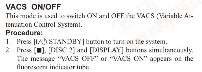

    Witam może ktoś wie jak wyłączyc VACS w wieży Sony MHC-GTZ4i? Pozdrawiam.

    Witam dzięki za odpowiedź, ale tez mi się to udało znaleźć wczoraj na nocnej zmianie w pracy, kiedy miałem więcej luzu. Polecam wyłączenie tej opcji, wtedy Ci co mają taką wieże zobaczą co ona potrafi na maxa po wyłączeniu VACS-a. Bo włączony VACS tak na prawdę nie redukuje zniekształcenia, tylko automatycznie ścisza wieżę podczas grania na maxa, a to przecież można samemu zrobić. A w tym modelu VACS ścisza wiecej nawet do 5 stopni w dół. Na pewno nie każdy to zauważył. Ten system jest stosowany w wielu seriach wież Sony. Moim zdaniem aby wieża grała na maxa bez zniekształceń, po prostu wystarczy odpowiednio ustawić korektor oraz wyłączyć podbicia basów. Potestujcie sobie to zobaczycie różnice. Pozdrawiam.
