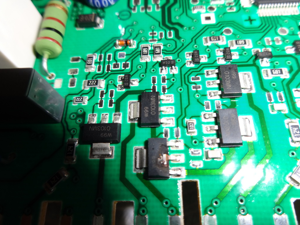

    Dziękuję za ostatnią pomoc okazała się dość skuteczna. Otworzyłem nowy watek bo tym razem inna usterka ułatwi to wyszukiwanie. Zmywarka wystartowała na kilka dni i działała bez zastrzeżeń aż do wczoraj. Po włączeniu programu i kilkunastu minutach przestała całkowicie zmywać, pobierać wodę... Po otwarciu drzwiczek na wyświetlaczu ciemność, odłączałem ją od prądu na kilka godzi po ponownym podłączeniu dalej ciemno. Czy są jakieś zabezpieczenia, bezpieczniki, które mógłbym samodzielnie sprawdzić?
  • #2 13969322
    itam67
    Sprawdz czy programator jest zasilany.
  • #3 13977649
    Mar_celi
    Zmywarka Siemens SF64T356EU - ciemno na wyświetlaczu
    Do programatora, a raczej na włącznik dochodzi na 1a i 2a jest 240V. Dalsza gruba wtyczka, która idzie na programator 150V. Rozkręciłem programator okazało się że jeden z triaków jest "wysadzony". Jak już wcześniej pisałem zmywarka w ogóle nie startuje czy ten element może mieć na to wpływ? Jak znajdę to go wymienię jeżeli nie programator prawie 450 zł.

    Podobny defekt, ale w SE24264/17. Dopatrzyłem się, że nadpalony jest triak Z9M , znalazłem na forum informacje o zamienniku dla Z9M, gdzie podano, że dla Z9M jest to Z0109. Nie doczytałem jednak nigdzie nt. odpowiedników dla drugiej części oznaczenia "Y003", a w moim przypadku "Y003". Spec. od AGD mówi 500 PLN za cały programator, spec. od RTV mówi, że cuda za 3 PLN to on nie będzie szukał, bo takie sytuacje to rzadki zarobek. Na north.pl i tme nie udało mi się odnaleźć. Zostały mi noworoczne wyprzedaże AGD, no i forum Elektroda.pl.
  • #5 14297143
    maniek475
    Poziom 25  
    Koledzy wymiana programatora tylko ożywi te zmywarki. Przed podłączeniem nowej płyty koniecznie sprawdzić co upaliło triaki. W innym wypadku będzie powtórka z rozrywki.
    Pozdrawiam maniek475.
  • #6 14297502
    tolo
    Poziom 34  
    Sprawdź dobrze moduł bo jak padł triak to pewnie i drabinka/rezystor przez który procesor steruje triakiem, a w takim przypadku to 99%, że uszkodzony też jest port w procesorze i cała naprawa nie ma sensu. Za tego triaka możesz śmiało wstawić Z0109.
  • #7 14612781
    Mar_celi
    Tak jak napisał przedmówca, oprócz triaków poszło dalej. Po wymianie i podłączeniu zasilania dalej strzelają. Nowy programator to połowa ceny zmywarki, więc ten model na części.

    Mam ten model zmywarki po naprawie modułu (rezystor + LNK) moduł ożył, ale nadal zmywarka nie może wystartować tzn. nie pobiera wody, i nie słychać żadnego silnika. Jedynie coś w niej wewnątrz cyka co kilka sekund jakby jakiś zawór /przekaźnik, na wyświetlaczu nie ma żadnego błędu, tylko u dołu przy podłodze z prawej strony jakaś dioda czerwona miga cyklicznie? Co to oznacza i jak to ruszyć dalej?
    Pomoże ktoś?
  • #9 19421293
    mrhari
    Na panelu są dwa przyciski które należy wcisnąć i przytrzymać chwilkę by zrestartować. Próbowałeś?
  • #10 19428541
    marmus09
    Próbowałem wyświetla kod C 0. W ogóle jest tak że wyświetlacz działa jak uchylę drzwiczki, przy zamkniętych jest ciemny... dla mnie to dziwne.
  • #11 19455692
    Stachu0204
    Ma być ciemny. Nie ma potrzeby, żeby świecił w blat. Tak jest zaprogramowany.
    Co do cykania, to najprawdopodobniej zawór zmywania naprzemiennego.
    Co do komunikatu C 0, to raczej jest to jakiś krzak, bo ja nigdy nie spotkałem się z takim kodem błędu w tych zmywarkach.
    Nie wykluczone, że uszkodzony jest procesor po zwarciu na triaku.
    Podejrzewam, że właśnie triak od sterowania silnikiem zmywania naprzemiennego jest walnięty i cały czas zasila ten silniczek. A reszta modułu jest już martwa.
    Jakieś zdjęcia modułu możesz wrzucić to coś pooglądamy.
