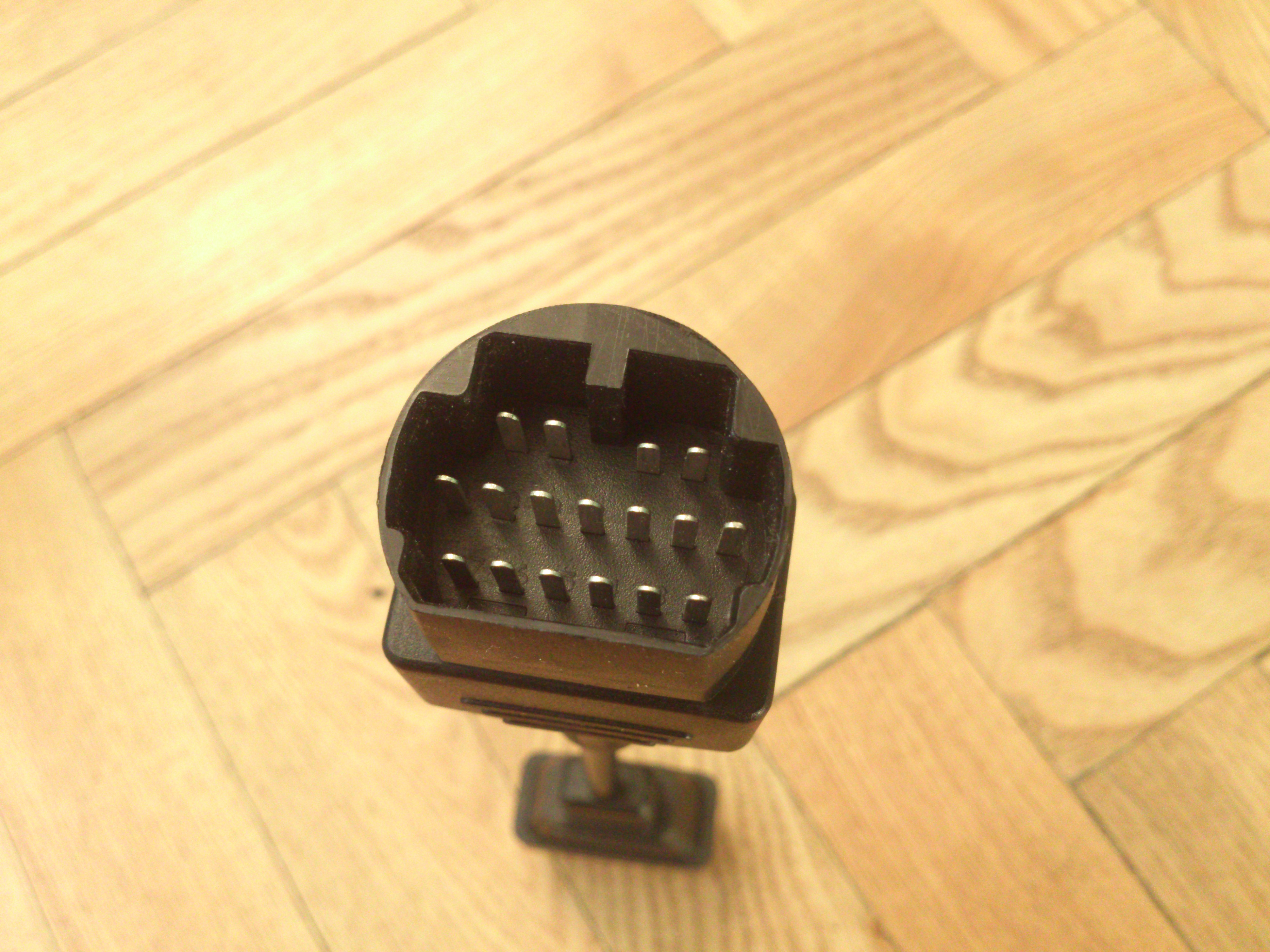

    Probuję podłączyć samochód do programu do odczytu bieżących parametrów. Kupiłem adapter Elm 327 v 1.5 oraz przejściówkę z ODB2 na 17 PIN Mazda (jak na zdjęciach). Probowałem podłączyć się różnymi programami (Torque, FORScan, ODB CarDoctor, ScanMaster). Wszystkie programy widzą adapter ELM 327. Każdy z nich pokazuje błąd połączenia z ECU. Przeszukując różne fora znalazłem jedynie sposoby podłączenia adaptera do kostki diagnostycznej po kablach. Niestety wszędzie rozkład pinów różni się od tych w mojej kostce diagnostycznej. Proszę o pomoc w zlokalizowaniu odpowiednich pinów lub innego sposobu podłączenia.

    Pokaż złącze, a nie wtyki.

    W tym roczniku powinno być również gniazdo 16-pinowe pod kierownicą.Próbowałeś bezpośrednio podpiąć do nie go ELM-a?

    Na zdjęciu nr 3 masz właściwą przejściówkę. Musi pasować. Natomiast Twoje auto nie pójdzie na tym sprzęcie.
  • #8 13972017
    wedlepotrzeby
    Jeżeli to nie jest EOBD to co to jest i jakiego urządzenia / oprogramowania powiniennem szukać żeby można było odczytać takie paramtery jak np w torque?
