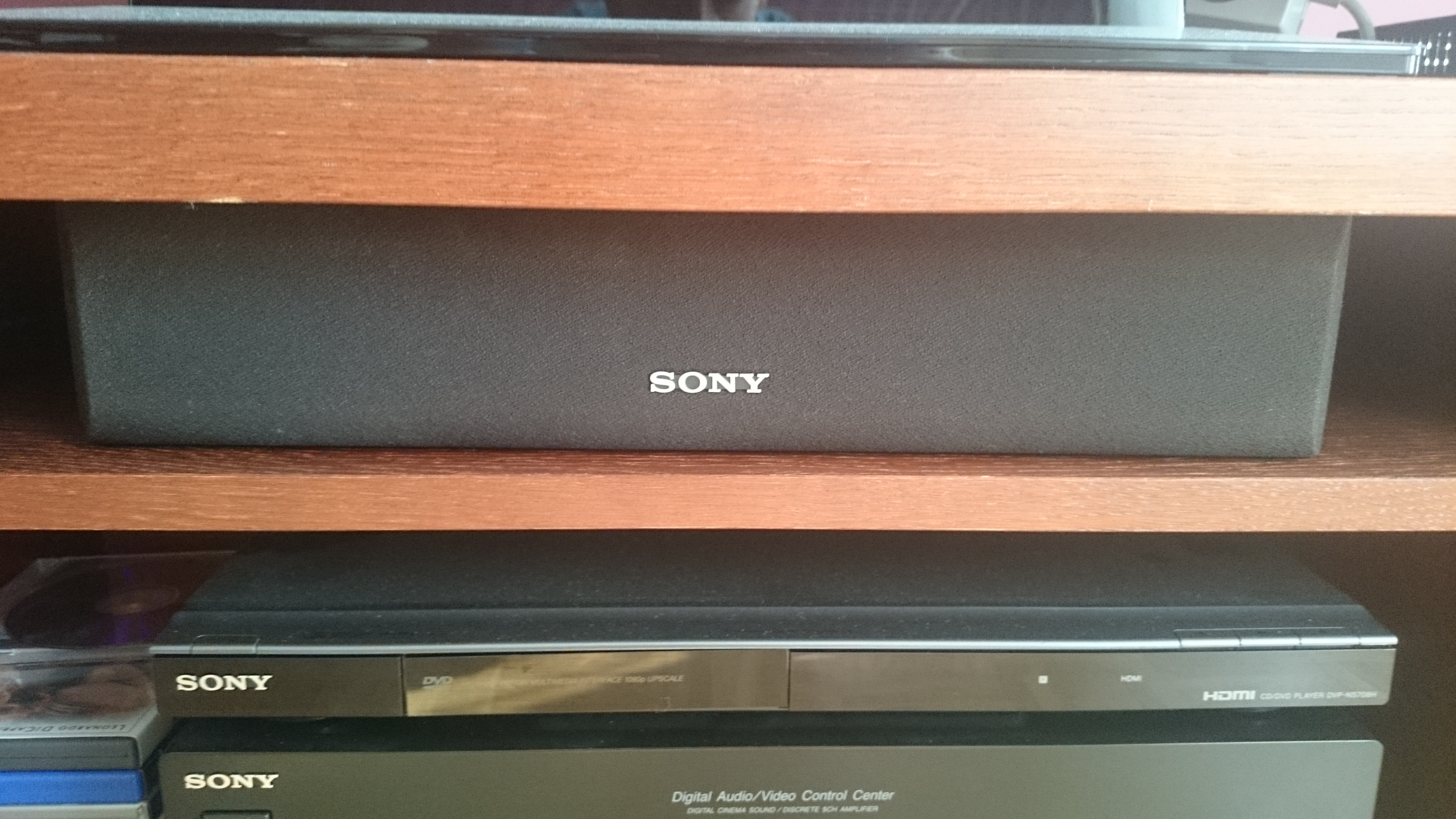

    mam takie pytanie, otóż chciałbym zamontowac głośnik w łazience, i podlączyć do mojego ampltunera sony, ampli na zdjęciach, STR-DG520
    czy uda mi się jakoś podłączyć 5 głóśników któe posiadam, to jest normalny zestaw 5.0, sub'a nie posiadam,.. plus jeden głośnik w łazience ? tylko chodzi mi oczywiście o to żeby w łazience nie grało jak np. będę oglądał film :)
    czy da się jakoś podłaczyć żebym mógł puścić inna muzyke w pokoju a inna w łazience ? albo chociaż jak by musiało grać to samo, co zakładam że tak będzie, to czy jakos da się rozdzielic sygnał, żeby bez odłączania fizycznie kabelka od ampli dało sie pstryknąć i muzyka gra w samym pokoju, pstryknąć i muzyka gra w samej łazience, pstryknąć gra tu i tu...
    mam nadzieje ze wiadomo ocb, pisze jak laik ..
    i ogólnie jaki w miare grający głośnik kupić, są jakieś specjalne przystosowane do takich rzeczy czy kupic byle co, w końcu to tylko łazienka, ale z drugiej strony jak będę robił impreze to żeby ktoś nie wszedł i stwierdził że gra dziadowsko bez żadnego basu ani wytłumienia...
    dzieki za każdą radę,,,

    Przede wszystkim: nie moc wyjściowa (w domyśle: dostatecznie duża) amplitunera ma w tym przypadku znaczenie, lecz minimalna dopuszczalna impedancja obciążenia wyjść głośnikowych. Najprościej byłoby dołączyć dodatkowe głośniki łazienkowe równolegle do już istniejących, pokojowych - o ile tylko będzie spełniony w/w warunek. Jeśli zatem wzmacniacz dopuszcza obciążenie zespołami o impedancji 4÷16 omów, a zasadnicze głośniki mają po 8Ω - można bez obaw dołączyć do każdego z nich jeden dodatkowy zespół 8Ω, względnie jeden lub dwa równoległe zespoły 16-omowe. Trzeba przy tym pamiętać aby nie uszkodzić ich zbyt dużą mocą, i tak np. jeśli wzmacniacz zdolny jest w każdym z kanałów oddać moc 40W na obciążenie 4Ω, a zarówno zespoły główne jak i dodatkowe mają impedancje po 8Ω z tym że te dodatkowe mają tylko po 5W mocy - łatwo będzie uszkodzić te ostatnie, gdyż na każdym z głośników będzie się przy pełnym wysterowaniu wydzielać po 20W mocy. Nie należy więc zapominać w takim wypadku o odłączeniu głośników dodatkowych, gdy słucha się w pokoju.
    Bezpieczniej zatem będzie (a w powyższym przykładzie będzie to jedyne możliwe rozwiązanie gdyby miało się główne głośniki o impedancji równej minimalnej dopuszczalnej tj 4Ω i nie chciałoby się ich odłączać na czas słuchania w łazience) zbudować osobny wzmacniacz zasilający głośniki łazienkowe. Nie musi on być bardzo skomplikowany, może to być wręcz sam wzmacniacz mocy, a sygnał może być przez odpowiednio dobrany tłumik oporowy pobierany bezpośrednio z wyjść głośnikowych amplitunera, wówczas zbyteczna będzie osobna regulacja głośności, barwy i balansu. Pogorszenie jakości dźwięku wnoszone przez wzmacniacz mocy amplitunera nie powinno mieć tu istotnego znaczenia, tak przynajmniej zrozumiałem Twoje wymagania. Oczywiście, można też pobierać sygnał z innych wyjść, np. magnetofonowego lub "liniowego"; wtedy wzmacniacz dła głośników łazienkowych będzie nieco bardziej rozbudowany o prosty przedwzmacniacz oraz w/w regulatory, jednak ze względu na niewielką moc wymaganą w ciasnym pomieszczeniu jakim jest łazienka (2X5W to będzie aż nadto) będzie nieporównanie mniejszy i lżejszy od amplitunera i zajmie miejsca tyle co nic. Byle tylko kable nie pętały się pod nogami.

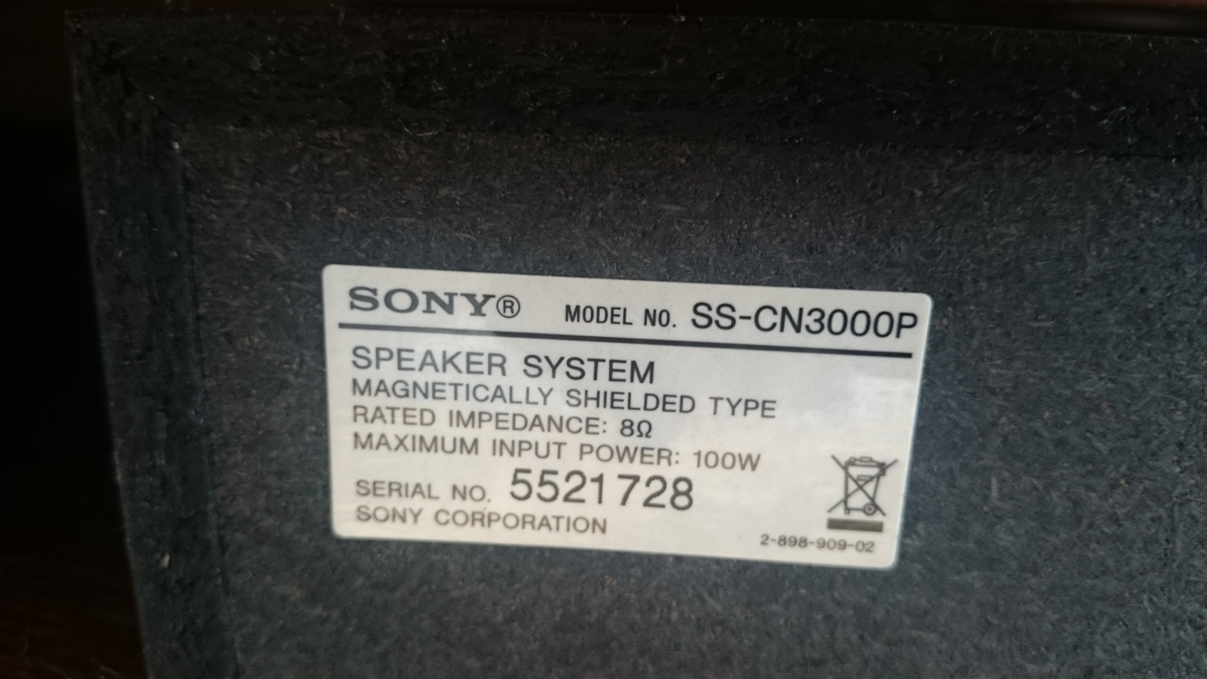

    dzieki bardzo za fachowa odpowiedz, chociaz przyznam ze jest troche zbyt fachowa jak dla mnie ;] załączam foty głośników które posiadam. jak widać na naklejkach są 8 omowe...
    generalnie do łazienki wrzuce jeden głośnik, myśle że starczy, jeden który będzie dawał i bas i średnio-wysokie, chociaz fajnie by było jak by ktoś mi wskazał jakiś przykład takiego głośnika który by się nadawał, nie to że leniwy jestem, ale tak jak do auta jeszcze sam bym sobie dał radę tak do łazienki już nie wiem co kupić, ogolnie łazienka nieduża, może ze 3m, sufit podwieszany na wysokość pewnie z 10 cm będzie, także na srodku bym pewnie gdzieś wsadził głośnik i go jakoś suchym tynkiem obudował żeby wygłuszyć czy coś, chociaz też dokładnie nie wiem jak, ale rozkminie...
    także znajdzie sie jakaś opcja żeby podłaczyć jakiś głośnik z resztą sprzętu żeby działało i nie popsuło głośników ? tu chodzi mi o wskazanie konkretnego głośnika jeśli nie problem
    czy tak jak kolega napisał kupić jakiś mały oddzielny wzmacniacz ? tylko jaki i jak mały i jak to wtredy połaczyć i czy wtedy muzyka już grała by niezależnie czy to było by połączone z głównym amplitunerem ? bo szczerze nie do końca rozumiem powyższy post

    Narzekasz na ciasnotę w kawalerce - a stuwatowe głośniki chcesz do łazienki wtryniać? LITOOOOŚCI! Oczywiście, można i czołgiem pole orać zamiast traktorem, tylko właściwie po co? Twisting by the Pool chcesz uskuteczniać? Czy może lustra potłuc? :D Miałem na myśli głośniczki naprawdę malutkie, o mocy wszystkiego paru watów, ale najlepiej wodoodporne, tj. z plastikowymi membranami. Masz przynajmniej pojęcie jak długo w łazience potrafi utrzymywać się wilgotność powietrza na poziomie 100% i co ona robi ze sprzętem do takich warunków nieprzystosowanym? O możliwych bryzgach spod prysznica już nie mówiąc.
    Ale co stoi na wzmacniaczu, bo tego się nie doszukałem? Czy można tam dołączyć czteroomowe głośniki, bo jeżeli nie - mowy być nie może o równoczesnej pracy głośników w pokoju i łazience bez dodatkowego wzmacniacza.

  • #11 13970632
    OloTheMan
    dzieki za wpis ale nie jestem pewny czy się rozumiemy do końca, bo myśle że wynika z poprzednich postów że posiadam zestaw 5.0, tj. wszystkie 5 głośników będzie stało w salonie, ,, skąd pomysł że będę pchał ponad metrowe głośniki 100 czy 180 watowe do malutkiej łazienki ? nie wiem :)
    stereo ? w poprzednim poście napisłem ze chem jeden głośnik, a jeszcze wyżej pisałem o tym że nie zależy mi na tym żeby robic tam dyskoteke, tylko "żeby grało" bo fajnie jak gra w łazience jak jest impreza w domu, albo fajnie jak gra jak jestem pod prysznicem, bo lubię muzykę ..
    okablowanie i puszczenie kabli to nie problem, jest teraz remont, wszystkie sciany zostały zbużone i łazienka powstaje nowa.
    jedyny problem to tylko to, że nie wiem jak to podłączyć, po to pokazałem głośniki które posiadam (tak te 5 szt. tj 2x ten duzy, 2x satelity plus jeden central) iteraz proszę o pokazanie głośnika który się nada do podłączenia z ww. sprzętem.
    na amplitunerze stoi dvd, raczej nie nada się do nieczego w naszej sprawie
    pewnie sie skończy na tym że kupie byle jaki głośnik, wsadze w sufit, poprowadze kabel w okolice amplitunera i jak będę chciał puscić muzyke w łazience to będę musial wtyki podpiąć pod inny głośnik w ampli... ; /
