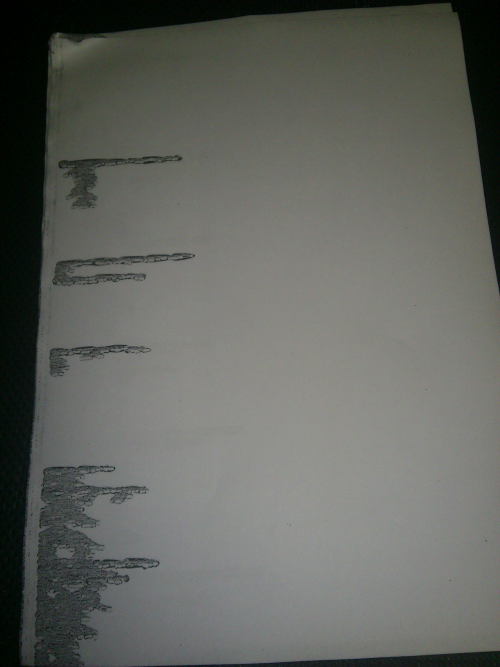

    Mam następujący problem:
    HP LaserJet 4100 - Brudzenie marginesów po wymianie tonera i bębna HP LaserJet 4100 - Brudzenie marginesów po wymianie tonera i bębna
    Na kartkach jest wydruk białej kartki papieru. Jak jest tekst, to oczywiście jest normalnie tylko tak samo brudzi z brzegu.
    Przed wymianą tonera raczej takie coś nie występowało.
    Po wymianie tonera brudziło mi tylko margines za bardzo.
    Wymieniłem dodatkowo bęben (przy okazji).
    Dalej brudziło.
    Wydedukowałem, że może doctor blade. Wymieniłem. Zostaje elegancka czysta warstwa (przed wymianą zostawało trochę więcej z jednej strony z tej co brudziło). Jednak pomimo że warstwa jest ładna to efekty widać na zdjęciu. Po wymianie doctor blade na nowy brudzi już całkiem chociaż zupełnie nie rozumiem dlaczego. Może jakoś ustawia się bęben w stosunku do wałka z tonerem? Może coś nie łączy a powinno?

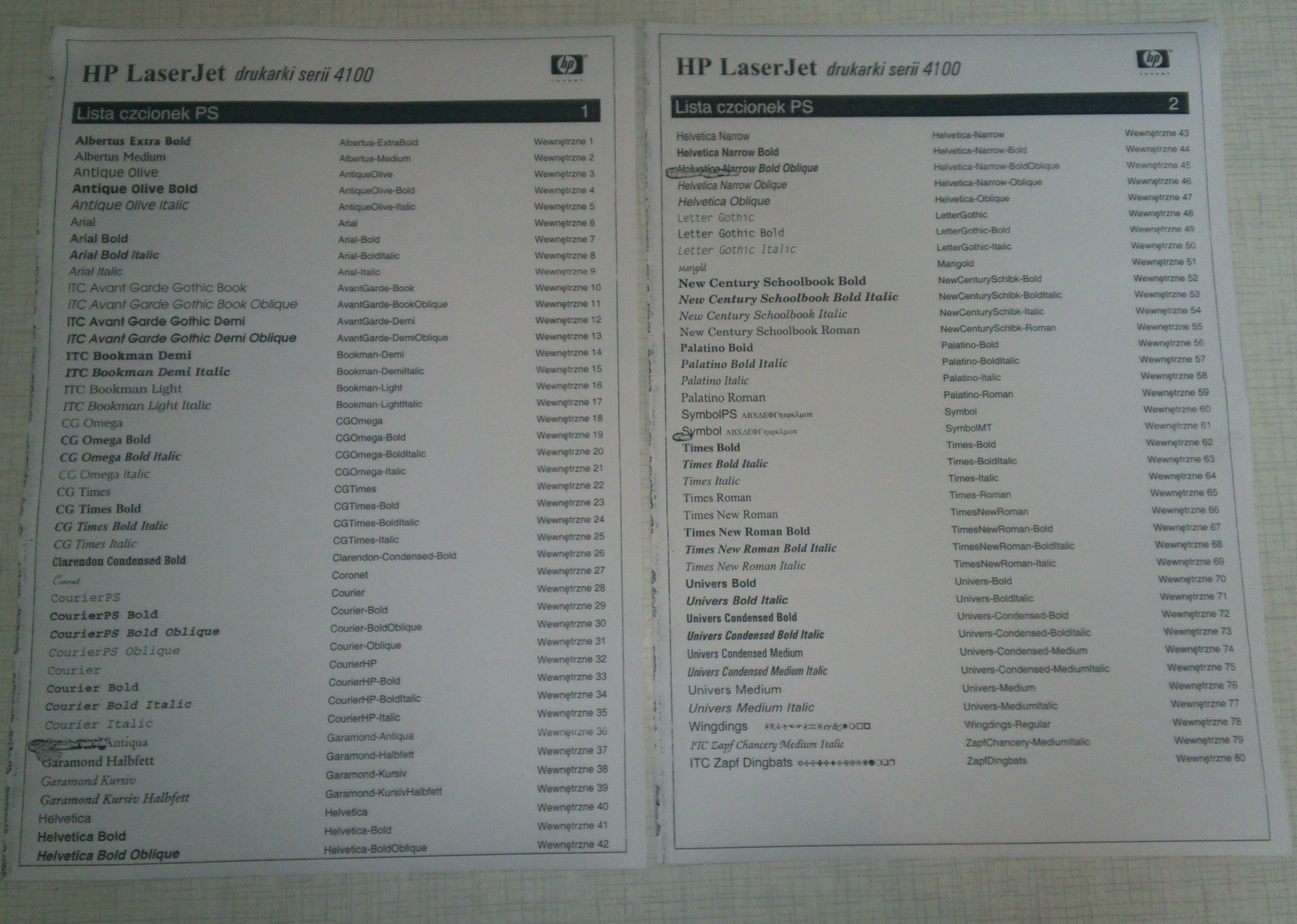

    Sługa WSI - oczyściłem ten bolec co wchodzi na wałek światłoczuły, oczyściłem blaszkę w środku patyczkiem do usu, spróbowałem trochę podgiąć, może się udało i oto efekt:
    Jak widać zostały tylko nieregularne kleksy. Na pewno nie pochodzą one z fusera, bo akurat papier mi się zaciął i część niewygrzana miała już kleksa.
    Dodatkowo margines jest brudny, ale akurat w takim stopniu jak teraz to jeszcze przeboleję. Byle tego kleksa nie było.
    Przypomnę, że mam zmieniony bęben, doctor blade, listwę czyszczącą, wałek ten co jest przy listwie czyszczącej oraz wałek podający co jest w drukarce.
    Wrzucilem właśnie stary bęben i efekt jest ten sam gdyby ktoś pytał.

    suri1986 - wiem, dlatego właśnie napisałem, że mi się papier zaciął i miałem okazję zobaczyć czy kleks już był przed grzaniem. I był.
    Sługa WSI - kleksy pojawiają się nieregularnie. Mam strony gdzie jest jeden, mam gdzie nie ma żadnego lub jest ale malutki. Nie ma więc żadnej powtarzalności. Odstępy są raz co ok 100mm a raz 150mm (jak są dwa na stronie to jest co zmierzyć, ale ze względu na nieregularność znalazlem stronę gdzie były 3 kleksy w odstępach ok 100mm i drugi ok 150mm).
    Bolec jest czysty. Wyczyściłem w alkoholu. Wyczyściłem też tę sprężynę co jest w drukarce i łączy się z tym bolcem. Nie ma też jakichś śladów czy głębokich rys.
