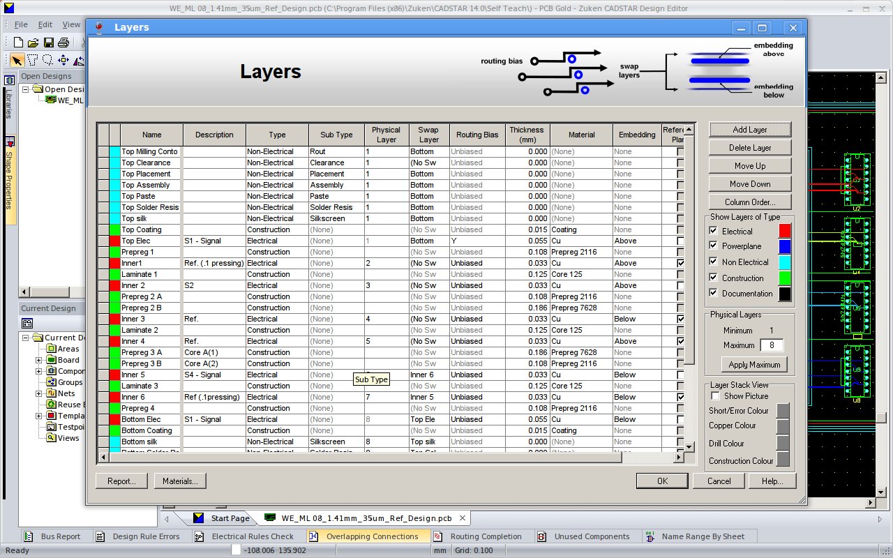

    Dzień dobry!
    Potrzebna mi wskazówka, jak zmienić kolejność wyświetlania warstw w programie Cadstar. Konkretnie - ścieżki warstwy top mam na samym wierzchu, a chciałabym, żeby ustąpiły pierwszeństwa padom i zarysom obudów (top silk).

    Proszę sprawdzić, czy kolejność warstw wygląda jak poniżej, czyli warstwa elektryczna jest niżej w hierarchi niż warstwy opisowe.
    Cadstar - Jak zmienić kolejność wyświetlania warstw top i top silk?
    Okno dostępne w settings - Layers (Cadstar 14 i wcześniejsze).

    Tak, jest dokładnie tak i na wydruku faktycznie wszystko pojawia się w pożądanej kolejności; ale czy jednak da się zmienić te ustawienia dla elementów wyświetlanych na ekranie?
