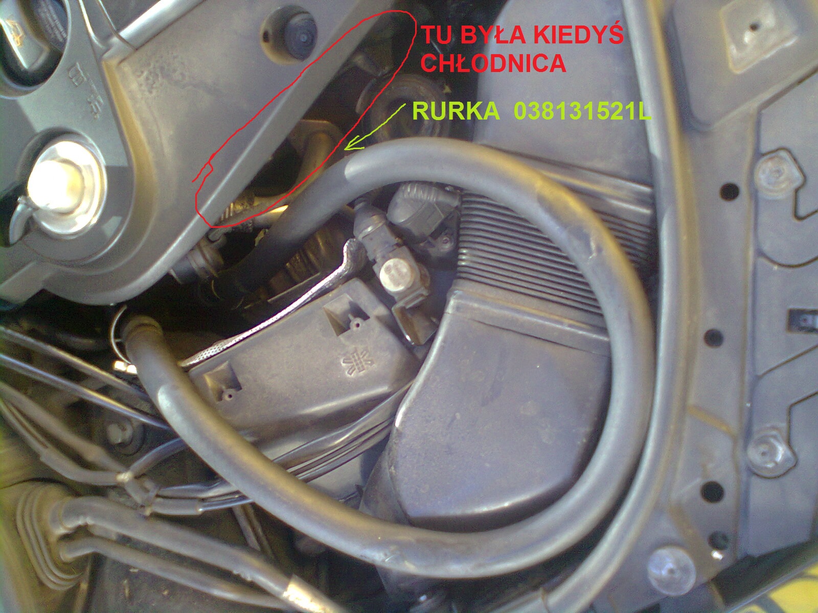

    Taki mały "bojler" nad turbiną łączący EGR z kolektorem wydechowym. Z tyłu pod EGR ma dwa węże układu chłodzenia, zdejmujesz filtr powietrza wkładasz jakiś pojemnik ściągasz węże, zlewasz płyn do pojemnika, (chyba ze chcesz się bawić w inny sposób spuszczania płynu), łączysz te węże razem za pomocą uniwersalnych łączników do węży i kawałkiem węża 22mm chyba, kupionych w sklepie motoryzacyjnym, zalewasz płynem zakładasz filtr i jeździsz.
    Jeśli płynu nie ubywa kupujesz rurkę 038131521L wywalasz to dziadostwo wymyślone przez ekologów, łączysz węża na stałe w jakiś nieprowizoryczny sposób lub zmieniasz na węże z manuala ale są drogie i dużo roboty żeby je wymienić.
    A tak wygląda prowizorka u mnie, założyłem w celu sprawdzenia i jak to z prowizorkami bywa została na stałe, kiedyś to zrobie.

    Kurde to może być TO, zaraz po powrocie z pracy zastosuje ten patent, czyżbyś miał podobny defekt?, jak to zadziała to chyba zamelduje sie u ciebie z dużym "flakonem" :D
  • #8 13972561
    ciuqu
    Dokładnie tak miałem. Sprawdź najpierw czy ją masz czy ktoś już jej wcześniej nie usunął.
  • #9 13972587
    passacior
    urwałem się na chwile na parking żeby zobaczyć, i jest tam gdzie pisałeś, zaraz po powrocie do chaty robie bypassa
