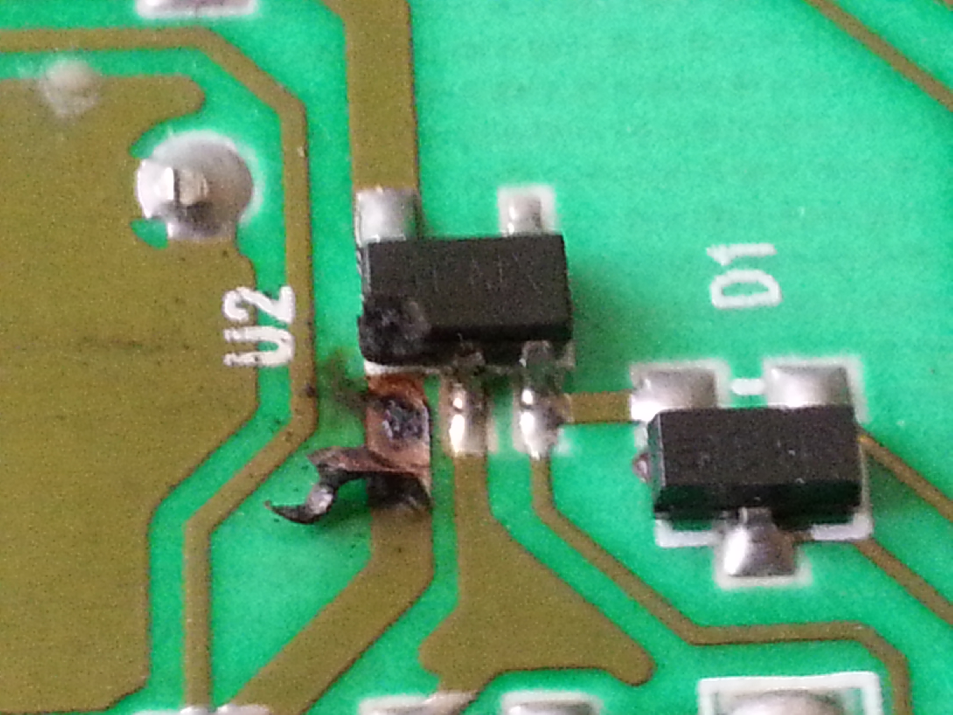

    Witam specjalistów.
    Trafiła do mnie waga CAS SW-1, został podłączony do niej zasilacz o dużo za dużym napięciu niż powinno być.
    Nie mogę zidentyfikować uszkodzonego układu U2. Opisany jest 4CMX.
    Waga CAS SW-1 - identyfikacja uszkodzonego układu U2 (4CMX) po przepięciu Waga CAS SW-1 - identyfikacja uszkodzonego układu U2 (4CMX) po przepięciu
    Z góry dzięki za pomoc.

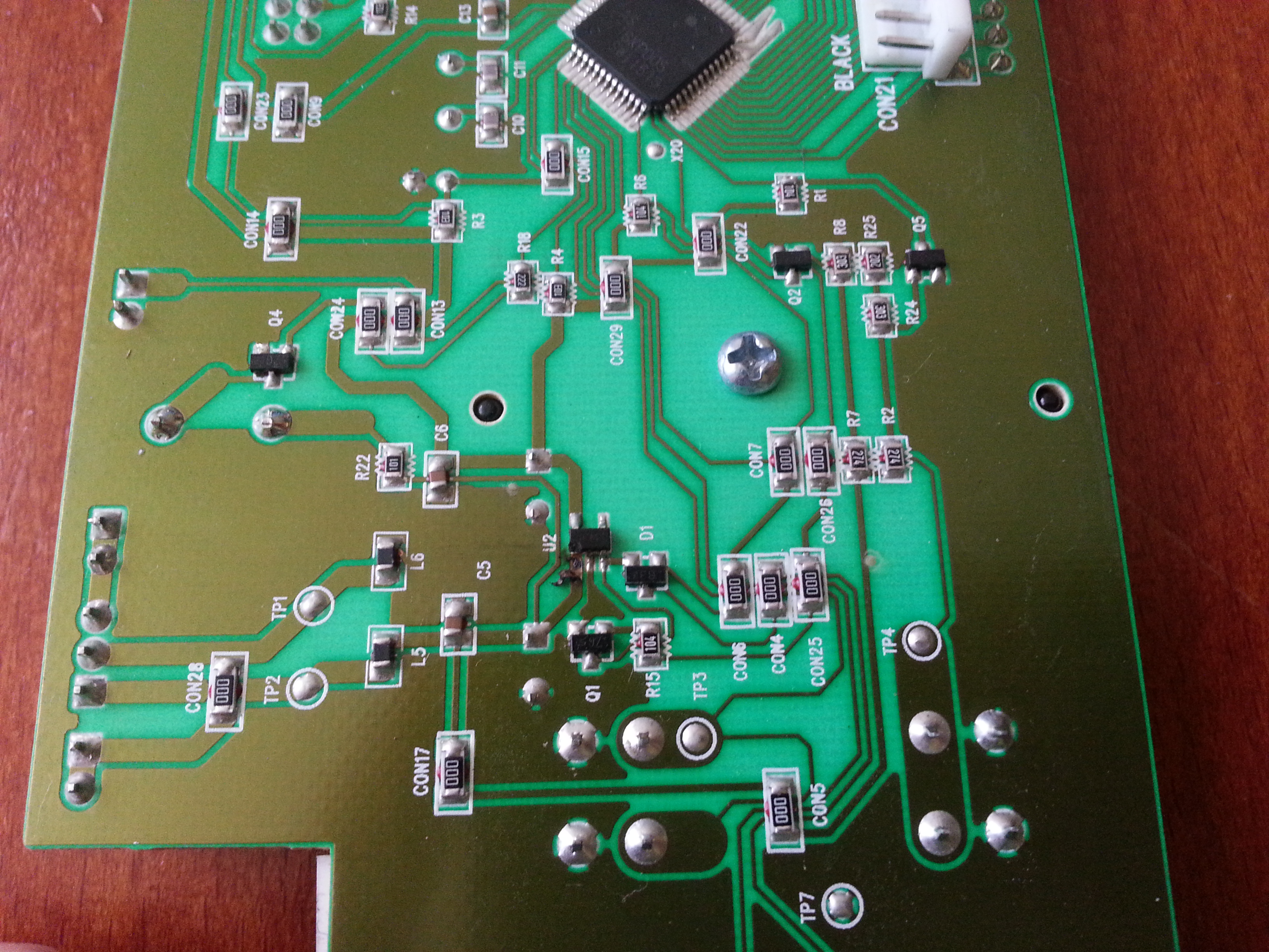

    Tutaj Link jest "serwisówka" która teoretycznie powinna pasować, ale oznaczenia na Twojej płytce są inne. Uszkodzony element wygląda na szeregowy regulator napięcia ze sterowaniem. W w/w serwisówce, na schemacie jest zwykły regulator, a sterowanie (załączanie napięcia jest zrobione na tranzystorze). Zanim zaczniesz szukać takiego regulatora, sprawdź czy waga zadziała, po podaniu napięcia za regulatorem. Bo po takim uszkodzeniu jest prawdopodobne że mikroprocesor nie przeżył. Jakie ma oznaczenie mikroprocesor? W ten sposób można będzie określić jakie zasilanie toleruje. I taki zasilacz można podłączyć na próbę.
    Uszkodzony element ma zwarcie w kierunku zasilania układu?

    Uszkodzony układ scalony U2, markowany symbolem 4CMX, to jest XC6204 (The XC6204 series are highly precise, low noise, positive voltage LDO regulators).
    Kolego Witek76 miałeś rację, mikroprocesor nie przeżył :cry:
