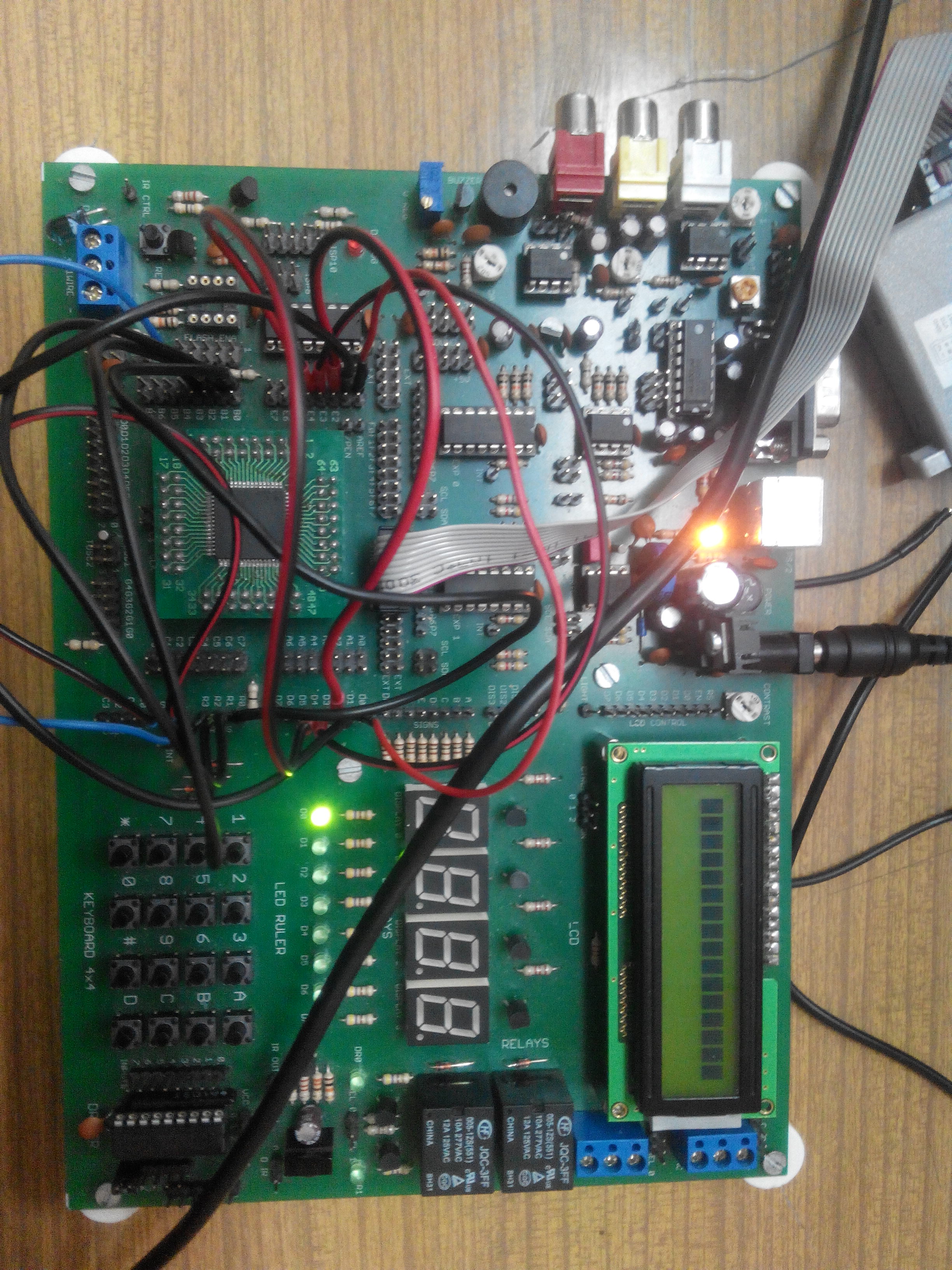

    Chciałbym prosić o pomoc w uporaniu się z problemem. Posiadam kod, który świeci "na sucho" Diodą D0, Diodą D1 po wciśnięciu klawisza na klawiaturze (zablokowane zworką na jedną kolumnę), Diodą D2 po wciśnięciu drugiego klawisza i diodą D3 po wciśnięciu 2 klawiszy na raz. Zależałoby mi na dodaniu linijki kodu, który przy pomocy 3 klawisza zaświeci 2 diody na raz, każdą o innej częstotliwości. Pozdrawiam. Mój kod poniżej:

    Płytka:
    ATMega128 - Świecenie 2 diodami na raz ze zmienną częstotliwością
    Z pinów E idzie wyprowadzenie na diody, z B na klawiaturę.

    Użyj znacznika Syntax. Do takiego działania wykorzystaj Timer sprzętowy, utwórz zmienną, która przy każdym przerwaniu od timera będzie zwiększała się o 1. W pętli głównej dla każdej z diod LED sprawdzaj, czy wartość zmiennej jest podzielna przez wybrany okres mrygania:
    if(!(zmienna_licznikowa % 500)) PORTE ^=0x01;
    Powyższy kod zmieni stan diody LED co 500 przerwań timera (np. co 1ms). W ten sposób nie blokujesz mikroprocesora funkcjami _delay_ms();
    Jak widzisz, jest to trochę więcej niż 1 linijka kodu, ale nie jest to znowu takie trudne.

    Na Atmega128 masz 4 timery sprzętowe i aż żal ich nie wykorzystać. Program na funkcjach delay() jest maksymalnie zły i nieelastyczny, do tego stopnia że nawet nie umiem sobie wyobrazić jak by to miało być napisane.
    Podaj, z jaką częstotliwością taktujesz mikrokontroler, oraz z jakimi częstotliwościami mają migać diody.

    F_CPU 16000000UL więc mniemam, że na 16MHz. Częstotliwość migania jest obojętna. Z góry przepraszam za mój brak wiedzy i dziękuję za zaangażowanie w temat.

    Kod piszę "na sucho", więc lepiej sprawdź czy działa.
    Kod: C / C++
    Zaloguj się, aby zobaczyć kod
    Timer0 wywołuje przerwanie prawie co 1ms (dokładnie to co 1.0200 mSec). Wstaw powyższy kod do programu, w funkcji main() na początku daj wywołanie funkcji timer0_init(), a tablicą okresy_migania_ledow[4] ustalasz, jak szybko mają migać ledy. Z resztą programu myślę że sobie poradzisz.
    Poniżej masz dowód, że się da nawet dla większej ilości led'ów:
