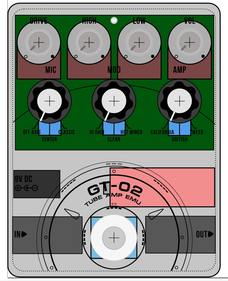

    Obudowa okazała się dość ciasna. Wszystkie elementy obmierzyłem, projekt wnętrza stworzyłem w programie InkScape. Następnie wydrukowałem, napunktowałem obudowę i powierciłem. Obudowa została wyszlifowana drobnym papierem ściernym. Grafikę nadrukowałem na papier do kalkomanii, po przetransferowaniu nałożyłem 6 warstw matowej przeźroczystej farby akrylowej. Dioda potwierdzająca załączenie umieszczona jest na górze, pomiędzy II i III gałką.

    1) Projekt efektu - gwarancja, że wszystko będzie pasować, szczególnie przy panującym dużym ścisku
    SansAmp GT2 Gigantora

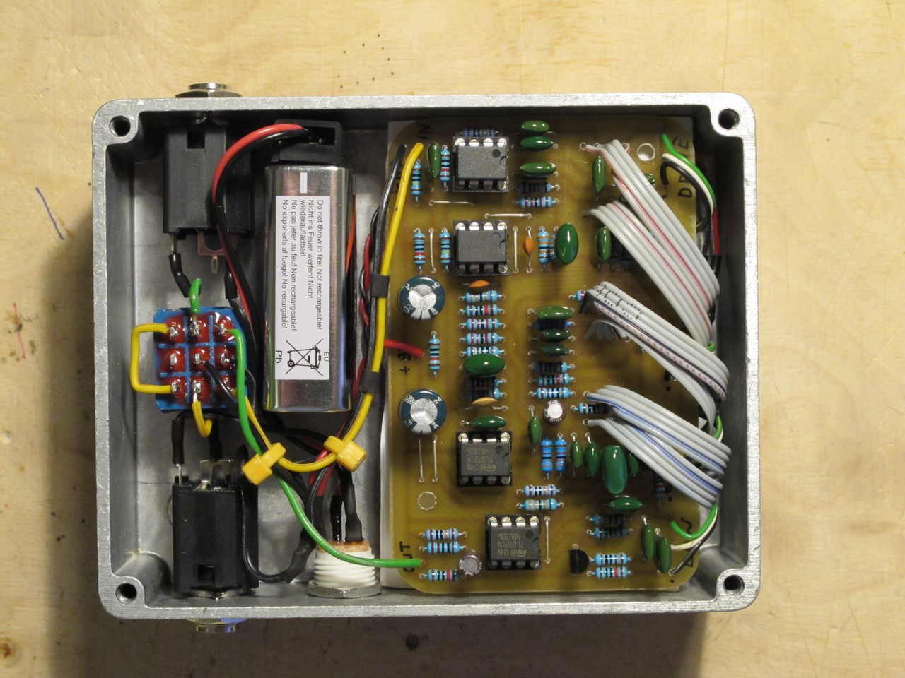

    4) Wnętrze efektu
