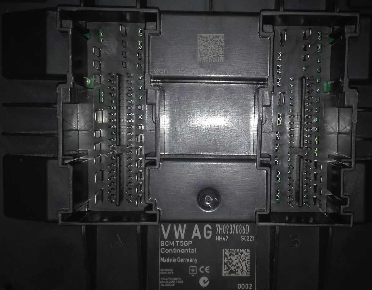

  • #8 17335295
    koleś1
    Mam problem z tempomatem. Może ktoś będzie mi mógł pomóc.
    Zamontowałem manetkę, zrobiłem i podłączyłem wiązkę. W komorze silnika dolutowałem kabelek we wtyczce sterownika silnika. Tak było łatwiej niż dostać się do wtyczki T10.
    Mam problem z doborem bordnetza.
    W aucie jest 086. Próbowałem już dwa 090 . Niestety na tych modułach nie działa klima i było kilka innych błędów.
    Spróbowałem 088, który w ogóle nie działał. Prawdopodobnie był uszkodzony.
    Jaki mam kupić aby tempomat działał?
  • #9 17337000
    piotrekwoj1
    Jakbyś napisał jakie to auto byłoby prościej.
  • #10 17337251
    koleś1
    Jak w temacie.
    VW T5 2011 r.
