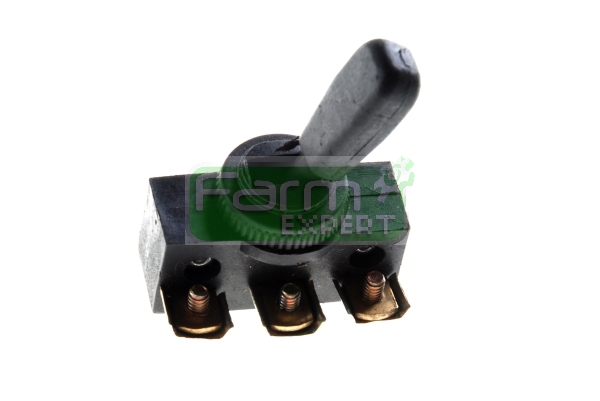

  • #3 13972501
    piotrfire
    Przełącznik ma 3 styki w pozycji w lewo zwiera styk środkowy z prawym a w pozycji w prawo zwiera środkowy z lewym, coś takiego
    Falownik Allan Bradley - sterowanie kierunkiem obrotów
  • #4 13973494
    ciuqu
    Na tym przełączniku nie zrobisz, możesz go wykorzystać jako lewe/prawe obroty i dołożyć dodatkowy przycisk stop.

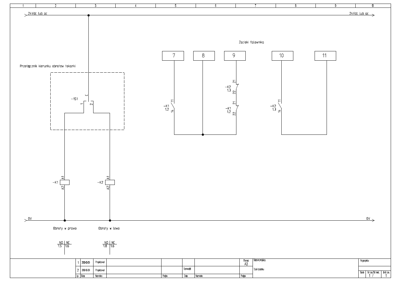

    Serdeczne dzięki za pomoc i zainteresowanie ale jak już wcześniej napisałem nie jestem elektrykiem i nie wszystkie schematy potrafię odczytać. Mam konwencjonalną tokarkę i do sterowania muszę wykorzystać oryginalne sterowanie (przełącznik 3 pinowy) z uwagi na fakt że połączony on jest z dźwignią która steruje sprzęgłem i hamulcem co pozwala na szybkie zatrzymanie silnika. Tak więc jeśli by mi ktoś napisał które zaciski falownika zewrzeć a które podłączyć pod te piny przełącznika było by super. W praktyce jest tak: Zwarty 7,8,9 silnik kręci w prawo , zwarty 7i8 silnik zatrzymuje. Zwarty 9,10,11 kręci w lewo ,zwarte 10i11 zatrzymuje się niby oczywiste ale jak 3 pinowym przełącznikiem zrealizować zwarcia 5 styków?
  • #8 13975219
    szarak65
    Tak jak narysowałem, tylko zamiast przełącznika tokarki użyj swojego trzypinowego. Po kogoś troszkę obeznanego z elektryką żeby Ci pomógł.

    Masz rację zanik napięcia na zacisku 9 zatrzymuję falownik jednak moim zdaniem zacisk 7 to "Forward" i nie musi dostać napięcia aby falownik ruszył "do tyłu" bynajmniej 1305 tak miał a jak to w AB bywa raczej dużo się nie zmienia w nowszych modelach więc dwa przekaźniki (2xNO) w zupełności wystarczą.
    Kolego piotrfire, podłączyłeś falownik to dwa przekaźniki też dasz radę, jeśli posiadasz miernik to zmierz napięcie sterujące tokarki (to co idzie oryginalnie na przełącznik - 24VDC;AC; 230VAC) kup dwa przekaźniki z dwoma stykami NO na odpowiednie napięcie, (wcześniej sprawdź czy falownik kręci "do tyłu" bez podpięcia pinu 7) jak to połączyć do kupy Ci pomożemy.

    ciuqu
    Kup 2 przekaźniki na 230V z dwoma stykami NO, zamontuj gdzieś w tokarce, jeden koniec cewki podłącz do zacisku N układu sterowania tokarki drugi odpowiednio do przycisku (jeden do lewego zacisku drugi do prawego zacisku sterownika) środkowy zacisk przycisku podłącz do 230V układu sterownia. Styki przekaźników podłącz do falownika, wszystko masz na schemacie od kolegi szelton, który można uprościć zwierając na stałe zacisk 7 i 8 to tylko 7 kabelków więc dasz radę.
    Jak masz schemat tokarki to załącz.
