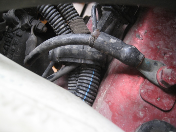

    CC 900 i SC 900 miały problem z przewodem masowym (często sie urywał ) . Sprawdź i napisz.
  • #4 13975362
    Gadzet212
    Fiat Seicento 900 - Gaśnie przy gwałtownym dodaniu gazu, LPG BRC, 1999, 80 000 km Fiat Seicento 900 - Gaśnie przy gwałtownym dodaniu gazu, LPG BRC, 1999, 80 000 km
    Tak oto wygląda mój przewód umasienia silnika, chyba że się mylę, to mnie poprawcie. Wizualny stan - Dobry, Przewodność sprawdzona multimetrem - OK
    @Gunslinger
    To nie to, gdyż auto posiada takie same problemy na gazie jak i na benzynie.
    Poszukuje aktualnie jakiegoś "zwarcia" między przewodem a masą auta,
    Pytam was, jako elektryków i elektroników, gdzie mogę mneij - wiecej szukać takiej przyczyny. Wydaje mi się ze przy gwałtownym przyspieszeniu jakis kabelek zwiera się z masą i komputer głupieje i zamyka monowtrysk, bądź zapłon.
    Panowie, Problem Rozwiązany!
    Przy samodzielnej instalacji gazu zmieniałem całą instalację elektryczną (dostałem gotową wiązkę). Oprócz szybkozłączek do poszczególnych czujników wiązka ta posiadała umasienie, które byłem pewny ze dobrze dokręciłem, lecz ku mojemu zdziwieniu przewód "latał" pod nakrętką.
    Dla użytkowników o podobnym problemie:
    Nawet najdziwniejsze objawy mogą być przyczyną naprawdę małej usterki ( o których nawet byście nie pomyśleli)
