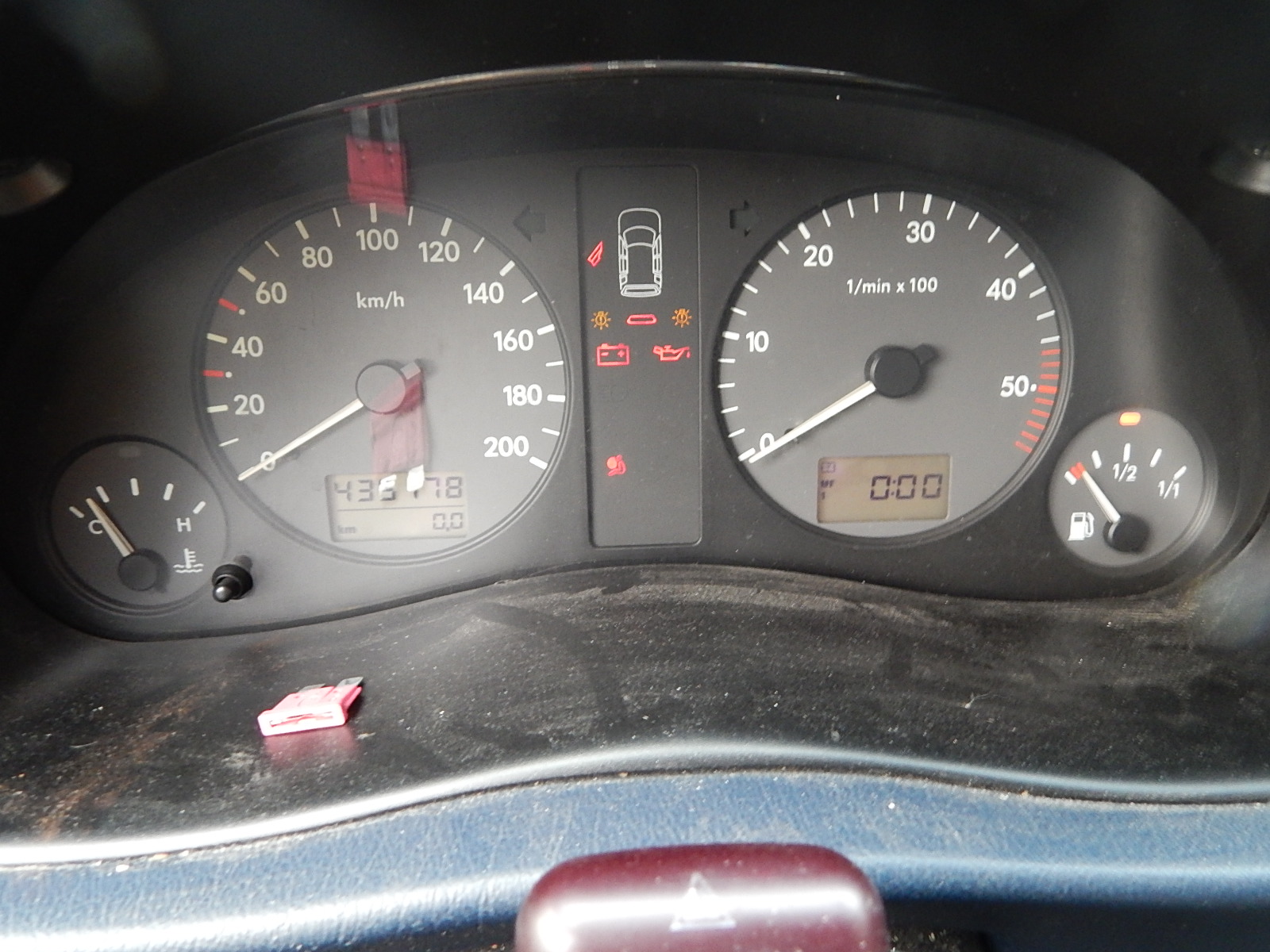

    Na bezpieczniku 21 jest coś z komputera też podłączone bo jak wsadzę bezpiecznik to odczyty są ok stan km a jak wyjmę bezpiecznik to nie pamięta przejechanych ostatnio kilometrów pod licznikiem głównym.
    Pali mi się jeszcze kontrolka od poduszek powietrznych ale to już od dłuższego czasu i to nie rozładowywało akumulatora. A może jakieś sugestie jak to zdiagnozować?
