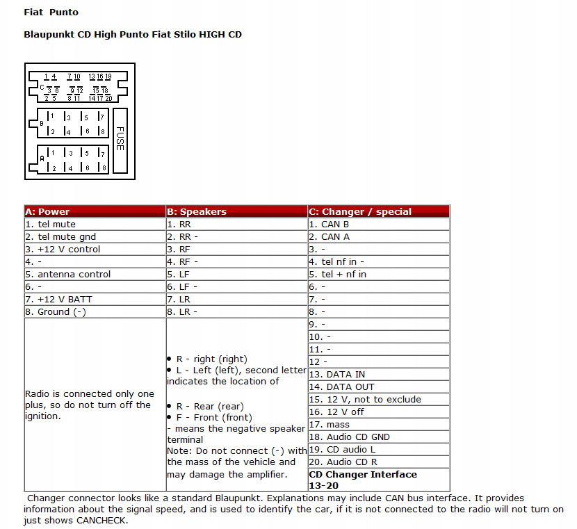

    W fiacie punto 2 znajomego był taki problem, że radio ciągle rozładowywało akumulator. Jest to Blaupunkt Frankfurt C70. Okazało się, że radio pobiera około 0,9A prądu i lekko się nagrzewa (głównie 2 stabilizatory 78..., sprawne). Sprawdziłem radio, wygląda na sprawne, wszystkie funkcje w nim działają. Pobiera taki prąd tylko wtedy, gdy ma podane jednocześnie oba sygnały +12V. Jeżeli brakuje któregoś z tych napięć, praktycznie nie pobiera prądu. W sumie dziwne, że bierze aż tak duży prąd nawet bez podpiętych głośników, ale nie doszukałem się żadnej usterki. Może tak ma być.
    Dobrałem się do kostki ISO w samochodzie i tu niespodzianka: przewód zasilania (pin 7) i podtrzymania pamięci (pin 4) są połączone razem i zawsze jest na nich napięcie, nawet przy wyjętym ze stacyjki kluczyku. Przewody nie wyglądają na przerabiane. Czy jest możliwość żeby tak było fabrycznie?
    Po chwili zabawy miernikiem w aucie zauważyłem, że po przekręceniu kluczyka pojawia się +12V na pinie 3 złącza ISO. Postanowiłem sprawdzić do czego służy to napięcie. Na tej stronie znalazłem rozpiskę pinów dla fiata punto: http://www.tehnomagazin.com/Auto-radio-car-connector/FIAT-Car-Radio-Wiring-Connector.htm

    Wychodzi na to, że w tym samochodzie kostka ISO ma inne podłączenie zasilania niż w większości samochodów. Czy rzeczywiście te fiaty fabrycznie mają takie "dziwne" podłączenie do radia?

    Czy mogę przerobić te kable tak, żeby zasilić radio z +12V, które pojawia się na pinie 3 czy to czymś grozi?

    Właśnie o to pytam, czy mogę wykorzystać to napięcie, które obecnie jest na pinie 3 jako zasilanie dla pinu 7? W innym przypadku będzie trzeba rozwalać deskę rozdzielczą, żeby dostać się tam do kabli, bo w wiązce nie ma żółtego +12V, który jest wyłączany stacyjką.
    Chciałbym zrobić tak, że pin 4 zostawię tak jak jest podłączony teraz, odetnę kabel od pinu 3 i podłączę go do pinu 7 (po wcześniejszym odcięciu oryginalnego kabelka). Dylemat mam tylko dlatego, że nie wiem czy ten kabelek 3 ma odpowiednią wydajność prądową i czy czegoś przez to nie uszkodzę.
    Czy napięcie na pinie 3 to jest zwykłe +12V włączane wraz zapłonem czy pochodzi ono z wyjścia jakiegoś bardziej zaawansowanego układu?

    Wygląda podobnie jak inne, więc raczej się nie stopi, jeżeli o to Ci chodzi :) Nie wiem tylko co jest po jego drugiej stronie, czy to np. nie jest jakaś szyna danych albo coś podobnego.
    Dobra, wszystko jasne. Ten przewód jest podłączony pod zapłon przez bezpiecznik 7,5A. Odpowiedź znalazłem tutaj: http://www.fiatforum.com/punto-mk2-2b-guides/...g-iso-yellow-red-wires-mk2-only-not-mk2b.html
