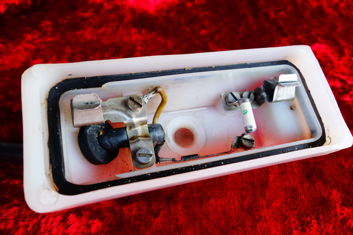

    Odkręcamy dwa małe korki i jeden duży - zawór odgazowywujący, do akumulatora wlewamy roztwór do poziomu około 1cm poniżej miejsca łączenia obu jego cześci, czyli weszło mi nieco ponad 200ml. Przed napełnieniem nowym roztworem wylałem pozostałości starego i przepłukałem wodą destylowaną cele akumulatora, bo wypłynęło trochę jakichś zabrudzeń.
    Po zalaniu, z uchylonymi koreczkami (jeżeli złożymy akumulator i ładujemy go przez głowicę latarki, należy zwolnić zawór odgazowywujący z akumulatorze wkładająć w szczelinę na górze obudowy jakiś smukły przedmiot - otwiera się zaworek) rozpoczałem ładowanie, ustawiajac prąd na około 0,9A...1A i napięcie około 4,7V.
