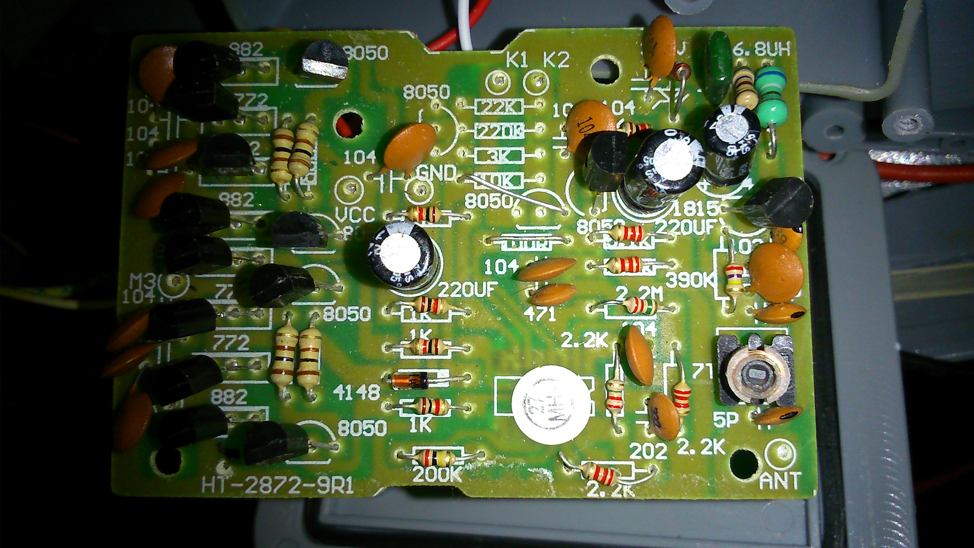

    Witam! Jestem początkującym i proszę za wyrozumiałość jeśli popełnię jakieś błędy.
    A więc poszukuję schematu układu odbiornika chińskiej łodzi wojennej zasilany na 6v, gdyż chciałbym przerobić układ tak żeby na wyjściu dawał 12v i nie wiem co w nim zmienić. Dodaję zdjęcia odbiornika. Bardzo proszę o pomoc, dziękuję. Schemat odbiornika chińskiej łodzi wojennej 6V - jak przerobić na 12V? Schemat odbiornika chińskiej łodzi wojennej 6V - jak przerobić na 12V?

    A konkretnie co do tego wyjścia będziesz chciał podłączyć?

    Konkretnie to ma być z tego robot na gąsienicach napędzany dwoma silniczkami od mechanizmów wycieraczek samochodowych 12v i wiem, że one potrzebują trochę prądu, dlatego najlepiej by było gdybym ten cały układ dostosował pod 12v, ale nwm jak się za to zabrać :/ jest to dla mnie bardzo ważne.

    Zabrać się do tego trzeba od zrobienia dwóch mostków H na tranzystorach wystarczająco mocnych, aby wytrzymały prąd tego silniczka(pod obciążeniem). Potem musisz połączyć je z tą płytką odbiornika. Jeśli odbiornik będziesz zasilał z 12V to przez jakiś stabilizator obniżający do napięcia baterii stosowanych oryginalnie w tej zabawce.
    Jeśli możesz to odczytaj nazwę układu scalonego wlutowanego od spodu płytki. Podejrzewam w nadajniku TX2 a w odbiorniku RX2 dosyć popularne w zabawkach.
