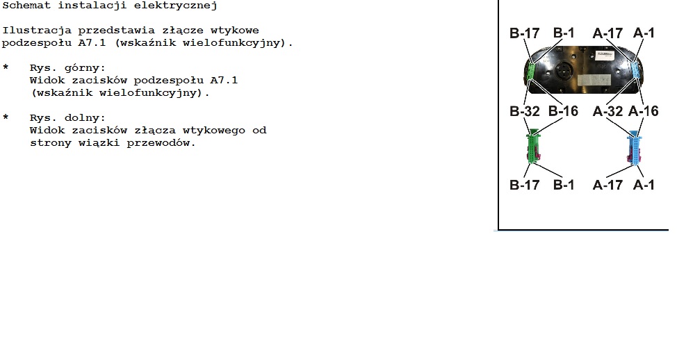

    Tutaj masz cały opis wyprowadzeń licznika.
    http://www.vwgolf.pl/porady/passat-b5-1996-2005-pinout-licznika/
    Posprawdzaj zasilanie, sprawdź ciągłość przewodu K pomiędzy licznikiem a OBD, sprawdź też ciągłość linii W pomiędzy licznikiem a sterownikiem silnika.

    No i auto dalej stoi... Było u dwóch elektryków. Tylko kasa w błoto ... postanowiłem sam się do tego zabrać po raz kolejny. Rozebrałem liczniki bo tak stwierdził drugi elektryk - ze są uszkodzone więc rozebrałem oglądałem sprawdzałem, nic nie było podejrzanego. gdy zacząłem sprawdzać kostki, okazało się ze na niebieskim złączu pierwszy pin ma tylko 6 - 8 V gdy pożyczyłem z innego przewodu 12V w to miejsce to auto odpaliło. Czy ktoś wie gdzie ten przewód idzie? NIE ODDAM JUŻ auta do "pseudo elektryków" którzy są w mojej okolicy. Wiec proszę was o pomoc

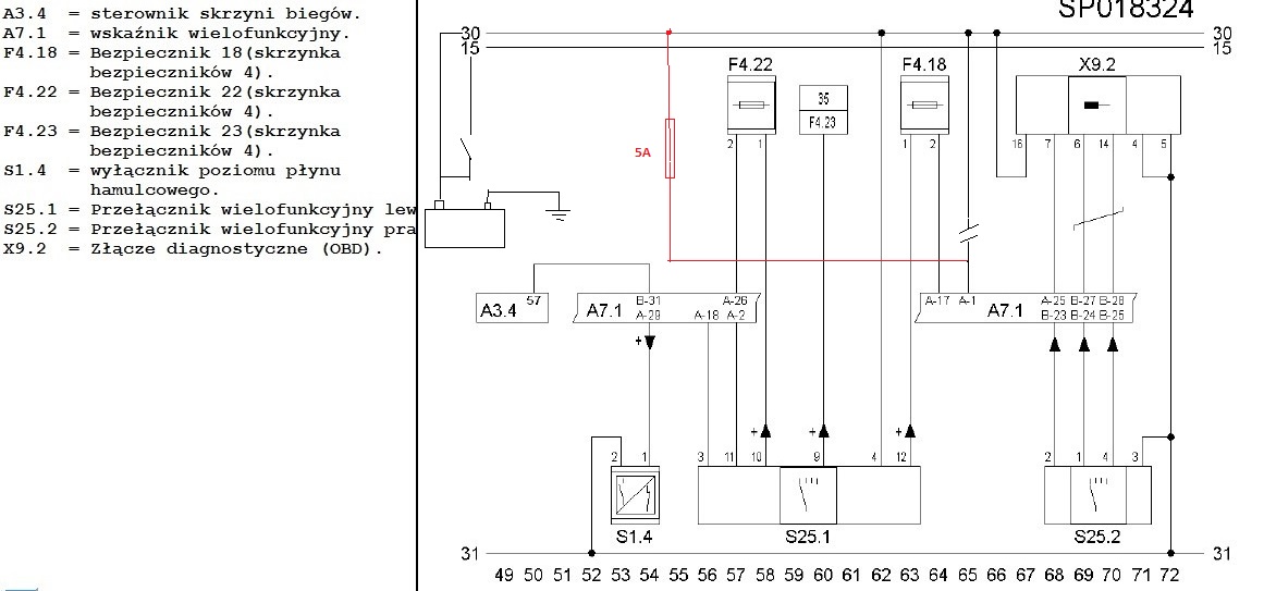

    skrzynka bezpiecznikow w desce rozdzielczej po lewej stronie(od kierowcy) bezpieczniki nr:15,42,5,23,29,7,18,22, z tamtąd idą wszystkie zasilania na zegary. sprawdzasz przejście miedzy swoim pinem a pinami bezpieczników. (bezpieczniki wyjęte aku odłączone sprawdzenie na obydwuch pinach bezpiecznika)
    jesli nie chce Ci sie szukać to powiedz mi który to pin wg rysunku który Ci wysłałem .
    np A-14 (czyli niebieska kostka pin 14sty)

    to jest A-1
  • #23 14018084
    wasylek112233
    A-1 wg schematu idzie do zacisku 30 czyli stałego plusa.... moja rada podepnij się do czegoś z stałym plusem, pociągnij kabel z dorzuconym bezpiecznikiem 5A do A-1 i gra....

    stary przewód się odcina.... a do pina A-1 wpina nowy przewód, kazałem koledze puścić przewód z bezpiecznikiem jako dodatkowe zabezpieczenie.... linia 30 to linia stałego zasilania czyli bez stacyjki...
    30 -zasilanie z aku "+"
    15- po zapłonie"+"
    31- masa
    miganie tak jak mowisz może być spowodowane linią 15 czyli plus po zapłonie... wszystkie bezpieczniki były do lini 15 wpiete z postów wyżej...
